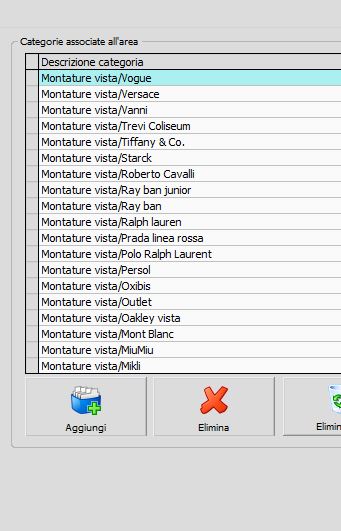

23/11/2013 11:40
settaggio trovaprezzi

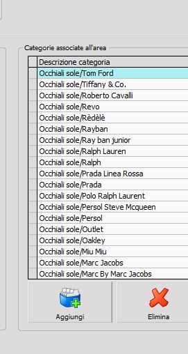

23/11/2013 11:43
Elenco categorie

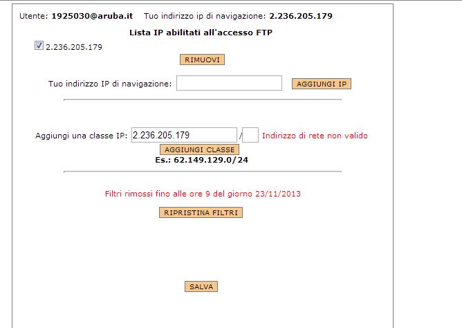

23/11/2013 11:50
Fammi sapere se ti serve qualche altra foto. Ora l'indirizzo ip era disponibile fino alle 9 di questa mattina centra qualcosa. Grazie Emiliano
25/11/2013 09:56

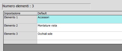

Ciao, la visualizzazione delle categorie è strettamente legata a come sono state associate nella sezione "Aree web/Categorie" del template.
Se ad esempio "Aste di ricambio" è una sottocategoria di "accessori" ma quest'ultima non compare su nessuna area web la visualizzazione si fermerà alla sola categoria "Aste di ricambio" perchè "Accessori" non è espressamente pubblicata su web.
Prova ad allegare uno screenshot di come hai collegato queste categorie sul template.

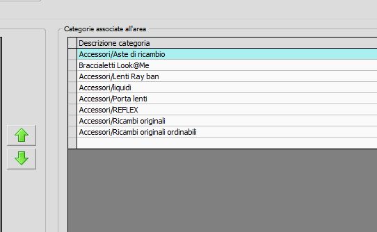

25/11/2013 17:32
Ciao, è tutto collegato, poi comunque prima di qualche giorno fà usciva tutto correttamente. Allego foto e grazie

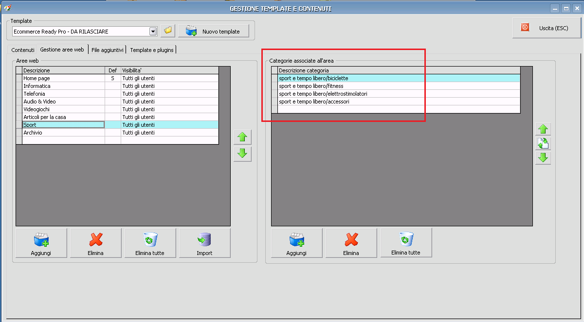

26/11/2013 17:02
Citazione: Ciao, è tutto collegato, poi comunque prima di qualche giorno fà usciva tutto correttamente Per come hai collegato le categorie al template mi risulta corretto se ad esempio per la prima del tuo screenshot viene fuori solo "Aste di ricambio" e non "Accessori/Aste di ricambio".
Prima come veniva fuori tale categoria?

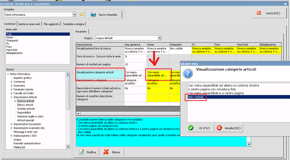

Ciao, ti avevo risposto sopra che dobbiamo analizzare la cosa purtroppo  Quello che potresti fare ora è pubblicare nell'area di default tutte le categorie che ti interessano a partire dal ramo superiore. Per capirci; se vuoi che su trovaprezzi venga fuori la categoria completa "Accessori/Aste di ricambio" dovrai associare all'area direttamente la categoria "Accessori".
Poi se vuoi che rimanga come ora puoi nascondere la visualizzazione x l'ecommerce (vedi screenshot)
