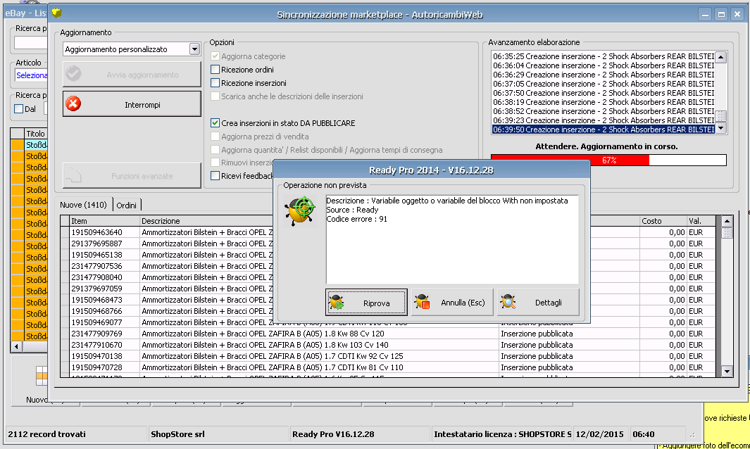

12/02/2015 11:13

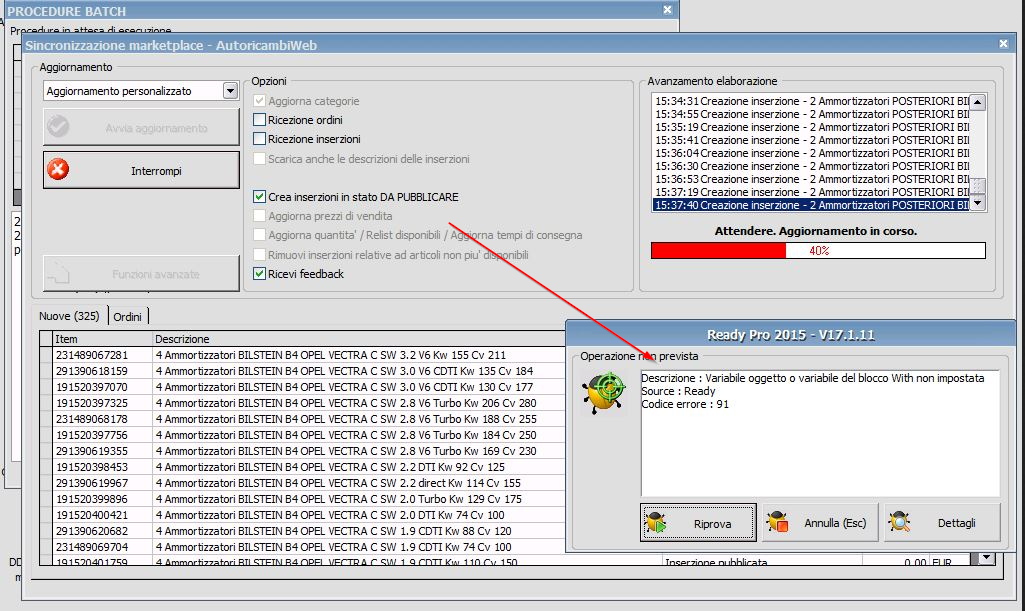

Questo errore e' molto generico purtroppo, potrebbe essere dovuto ad un problema di rete, cosi' come ad un problema di comunicazione con eBay (una risposta non valida) o un problema specifico legato alla singola inserzione che era in pubblicazione. Dal log in alto riesci a capire di quale inserzione si tratta? (vedo che hanno tutte le stessa descrizione purtroppo ) Sarebbe da provare a ripubblicarla per capire almeno se l'errore dipende da una inserzione specifica

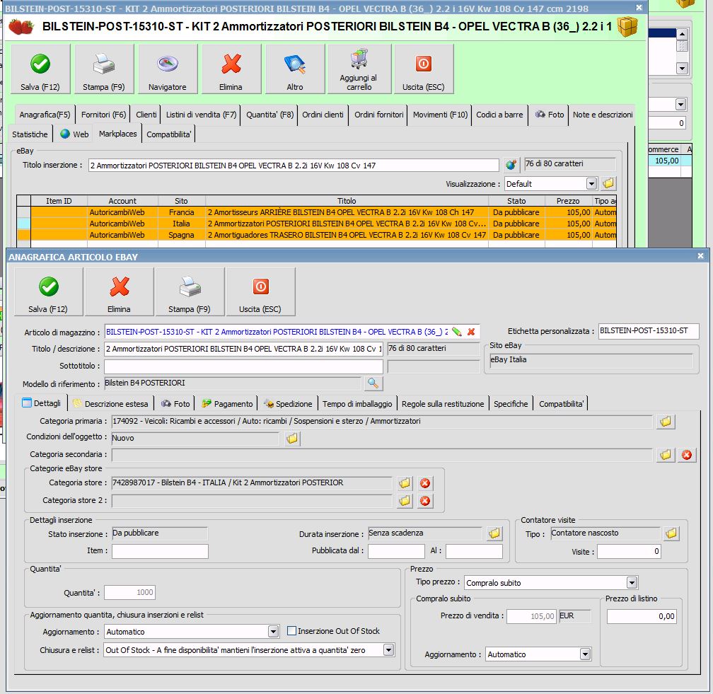

Diciamo che si siamo accorti che ready aveva creato un'inserzione ma non l'aveva agganciata all'articolo di magazzino

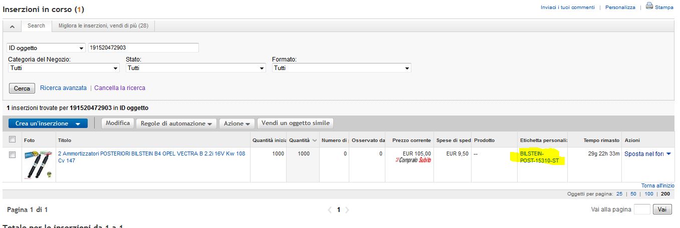

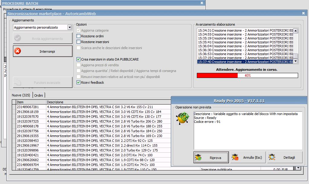

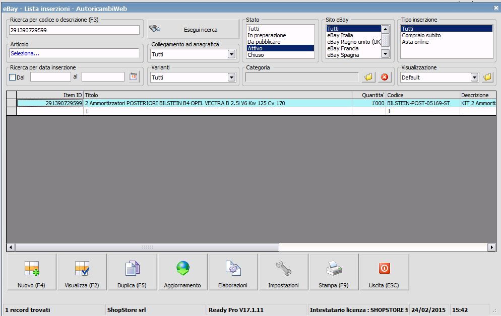

Errore beccato: Solito errore come da screen, su riprova non accadeva nulla, abbiamo annullato ed abbiamo controllato l'ultima inserzione su ebay creata. Risultato: Ready ha creato l'inserzione ma non l'ha collegata al gestionale Oggetto ebay 191520472903 Difatti se cerchiamo l'inserzione in oggetto dentro Ready non la trova, mentre quella che ha screato 20 secondi prima esiste

24/02/2015 17:06
La cosa più strana è che lo SKU risulta esatto come da ns articolo di magazzino

Prima o dopo questo errore non e' comparso nessun altro tipo di messaggio? Purtroppo si tratta di un errore molto generico potrebbe dipendere da un problema di connessione, da un errore di database, da un problema di rete, da una risposta malformata in XML da parte di eBay. Per riuscire a capire da cosa possa dipendere serve qualche altra informazione per capire a cosa e' legato questo errore, altrimenti difficilmente si puo' arrivare ad una soluzione
25/02/2015 09:17
Nessun errore antecedente. Per puro caso ci siamo accorti di ciò E non solo grazie alla chiusura da parte di ebay delle inserzioni doppioni ci siamo accorti di cosa era successo.
