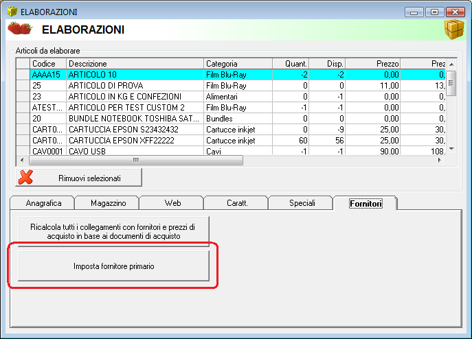

Questa versione
http://www.readypro.it/download/pro/ReadyPro_Aggiornamento_11.7.16.exe
contiene il pulsante per poter impostare il fornitore primario da elaborazioni.
A perte sistemare manualmente per categoria pero' a questo punto non so come possiamo fare. Esiste una regola utilizzabile? Es. il fornitore primario e' quello con prezzo piu' basso o altro?

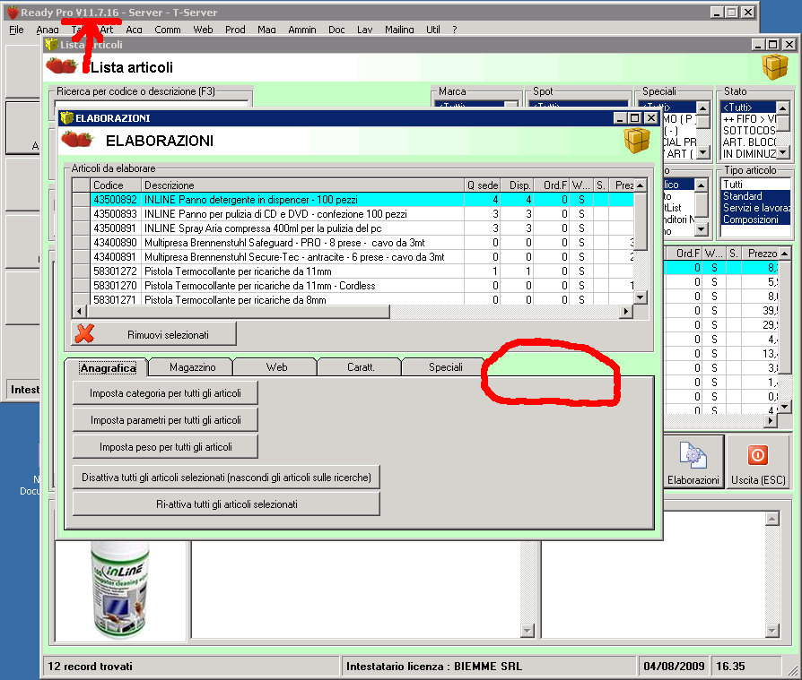

P.S. ho installato Ready dal link che mi hai dato ma non c'è quel bottone magico.
Devo attivarlo da qualche parte?
04/08/2009 14:24
Citazione: P.S. ho installato Ready dal link che mi hai dato ma non c'è quel bottone magico. Come no In lista articoli / Elaborazioni / fornitori ci deve essere per forza In alto vedi v11.7.16 giusto?

Nella versione che ho scaricato io il pulsante c'è. Comunque non ho più avuto problemi, grazie!! Elena
04/08/2009 14:42
Scusatemi ma io non lo vedo
04/08/2009 14:49
Hai ragione, il tab e' nascosto se l'automatismo di aggiornamento automatico dei fornitori dai carichi e' disattivato perche' prima in quel tab c'era solo il pulsante legato a tale automatismo Per questo Elena lo vede e voi no Oggi proprio NCS (non ci siamo...)

Dammi un attimo che compiliamo un'altra versione
04/08/2009 15:18
Usa questa versione dove il pulsante e' sempre visibile, e scusa per tutto il casino
http://www.readypro.it/download/pro/ReadyPro_Aggiornamento_11.7.17.exe
04/08/2009 16:03
Ora c'è il mitico bottone!

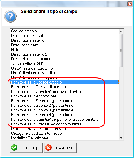

Citazione: Non esiste una procedura per associare gli articoli ad un determinto fornitore ? Potresti esportare una lista di articoli su un file di Excel ed utilizzarlo per associare il fornitore tramite un filtro di importazione. In tal caso è sufficiente esportare solo il CODICE ARTICOLO e aggiungere con excel un valore da utilizzare per l'importazione:

la stessa cosa la posso fare anche per la scorta minima?
