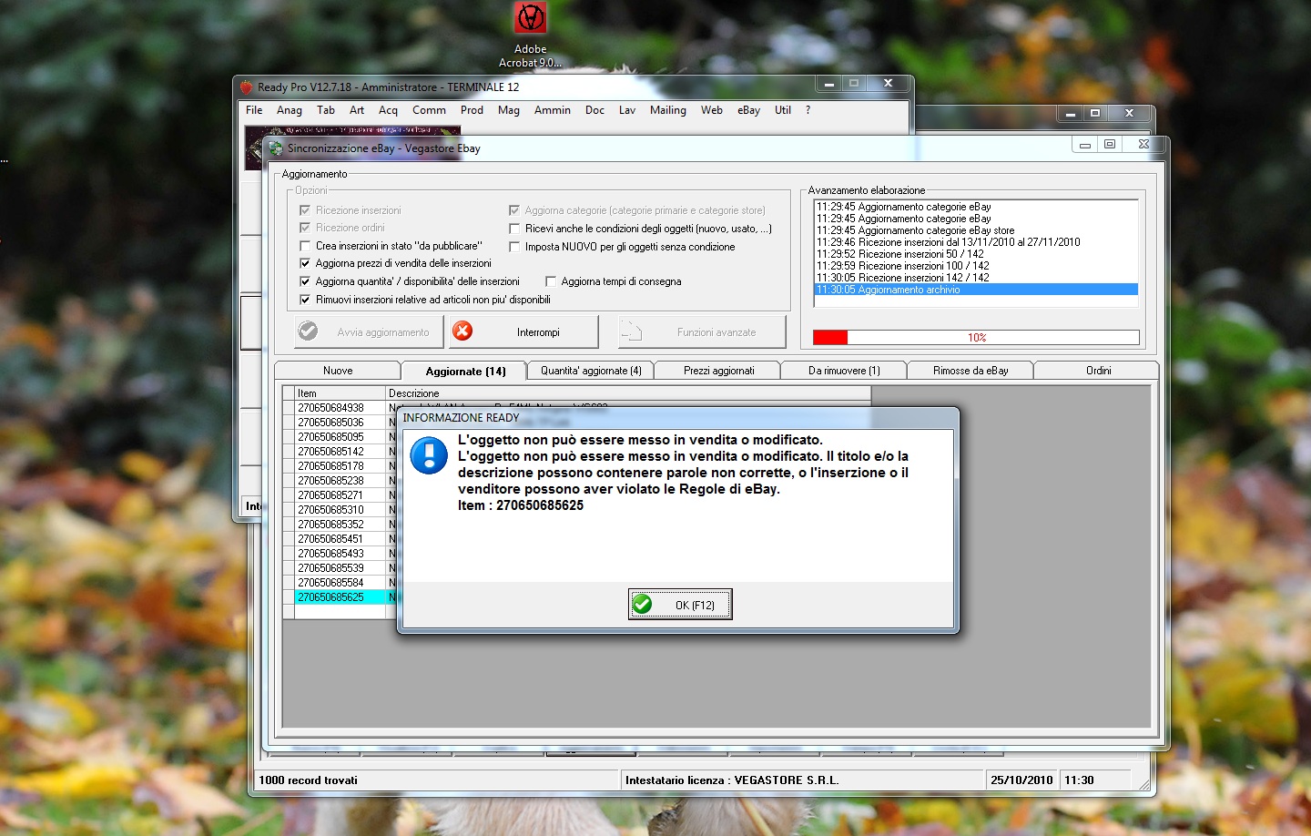

Il motivo e' quello che compare nel messaggio (ed e' un messaggio di eBay e non di Ready) Il titolo e/o la descrizione possono contenere parole non corrette o l'inserzione o il venditore possono aver violato le Regole di Ebay
Ti consiglio di collegarti al tuo account eBay e di verificare se e' tutto a posto (prova a creare l'inserzione manualmente da eBay invece che da Ready, vedrai che dal portale avrai maggiori dettagli di quale problema esiste sul tuo account)

Non mi sono spiegato non è quando li creo, ma quando aggiorno in automatico Ebay! Ettore

La mia risposta rimane la stessa (ed anche quello che devi provare)
25/10/2010 12:03
Scoperto. Hanno limitato a 300 articoli che posso inserire. Ettore

Capisco benissimo che questo errore non dipenda da ready, ma stranamente con gli stessi articoli fino a 3 gg. fa non apparivano e ora invece si interrompe continuamente segnalandomi diverse "inserzioni non valide".
dato che questa segnalazione blocca la procedura di sincronizzazione non sarebbe possible permettere al programma di terminare in ogni caso la sincro e magari visualizzare alla fine gli errori? Dato che la procedura dura parecchio è seccante doverla presidiare per poterla portare a termine

Infatti, è da ieri che non aggiorno più Ebaym mi si ferma sempre ed attende che prema invio.

Devi modificare le descrizioni in modo che Ebay le ritenga valide. Anche se non comparisse il messaggio il problema rimarrebbe: le inserzioni non verrebbero aggiornate
Torno a consigliarti quanto scritto all'inizio (e che non ho capito se hai provato):
Se non ne vieni a capo ti consiglio di contattare eBay e chiedere chiarimenti a loro del motivo per cui le inserzioni non sono piu' ritenute valide.

Fatto, viene fuori questo:
La informiamo che al momento non può creare ulteriori inserzioni con il Suo account eBay. Per garantire l'integrità e la sicurezza del nostro sito, è infatti possibile che agli account di eBay vengano applicati dei limiti di vendita.
La ringraziamo per la collaborazione. Tale limitazione non intende in alcun modo mettere in dubbio le transazioni effettuate in passato, né la Sua partecipazione alla Comunità di eBay. Per risolvere il problema può rivolgersi al team Regolamento e sicurezza utilizzando il modulo disponibile alla seguente pagina di Aiuto:

Ma io non sto creando altri articoli, sto solo aggiornando le quantità? Ettore
02/11/2010 16:13
Ciao Ettore, evidentemente eBay non consente nemmeno di effettuare aggiornamenti.
Ripeto: ti conviene chiedere chiarimenti a loro per questo, noi non possiamo aiutarti
