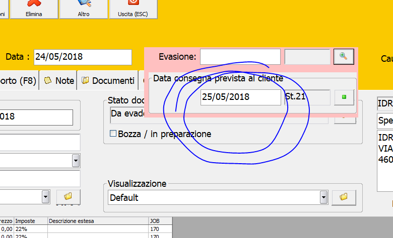

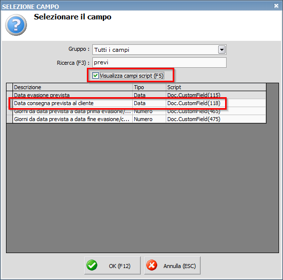

metalstyle2007
Ho provato ad usare Doc.CustomField(115), ma mi restituisce una stringa vuota, nonostante nell'ordine il campo sia valorizzato. |
30/05/2018 18:18
Citazione: Vedo adesso che il campo che usate non e' quello che io intendevo Il campo a cui io facevo riferimento (e che corrisponde a CustomField 115) e' quello indicato sul manuale, ovvero quello di Evasione Il campo da voi evidenziato invece corrisponde a CustomField(11 ![]() Citazione: Questo e' un oggetto, quindi Set Prodotto=Riga.Product Citazione: Quantity e' una proprieta' Quantita=Riga.Quantity ![]() |
