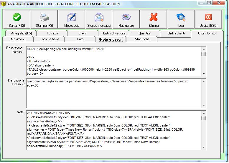

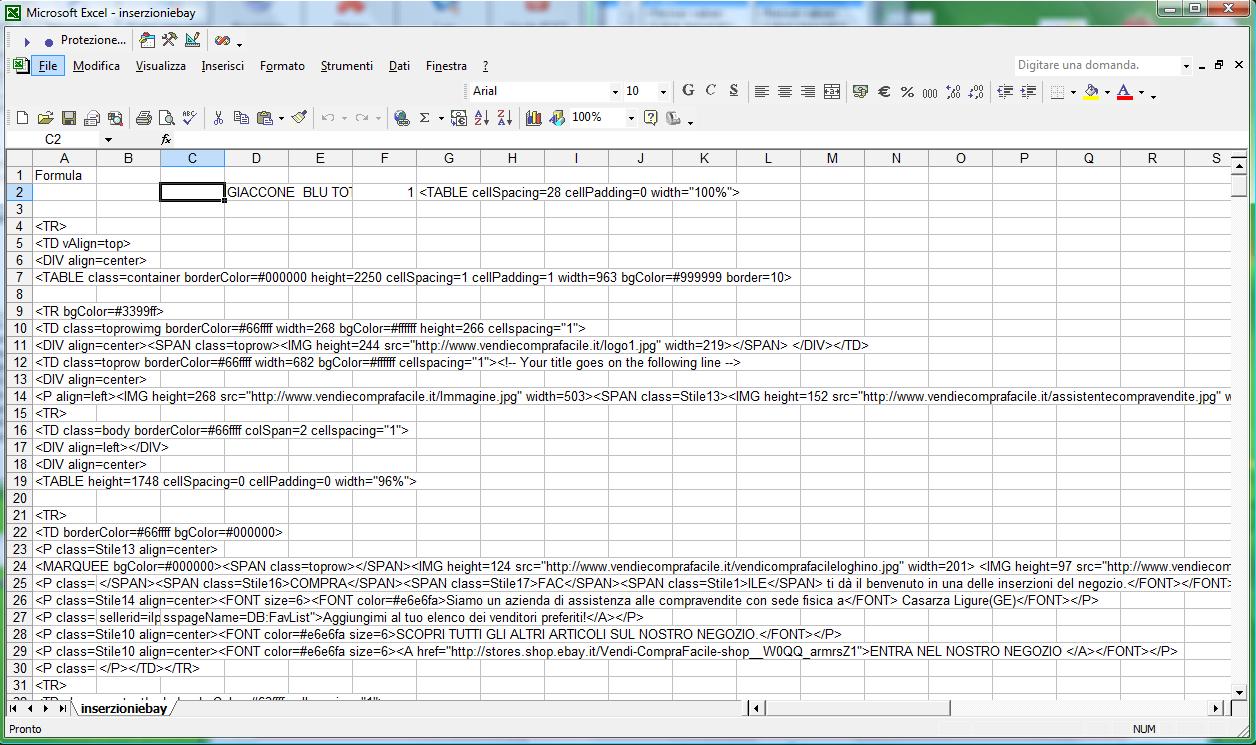

Il punto è "a capo" non è dentro lo script ma nei campi. allego l immagine Di conseguenza il file csv non rimane con ogni riga per oggetto ma va a capo.allego anche il csv.

si ma fabio mi sembra insensato,andare a spendere 90 euro per due ore di assistenza...per una banalità!Perche non penso sia una cosa complicata,far si che la riga con i 3 campi uniti,sia continua senza andare a capo!daltronde io vado a capo perche ready pro non mi permette di scrivere sulla stessa riga nei campi descrizione estesa/descrizione estesa 2/note!
12/03/2009 11:18
Citazione: per una banalità Scusa ma lo dici tu che e' una banalita'. Se era una banalita' ti avevo gia' risposto Invece non e' cosi', ci sono numerose cose di cui tener conto:
- Se il replace non funziona nei tuoi campi di descrizione estesa ci sono degli "a capo" inseriti con codici diversi, e quindi va verificato con un editor esadecimale quali sono - Visto che si tratta di campi con dell'HTML all'interno, andranno correttamente gestiti e formattati gli apici ed eventuali punti e virgola contenuti all'interno prima di esportare - Va verificato se tutti e 3 i campi che vuoi esportare contengono dell'HTML accodabile uno con l'altro ....
