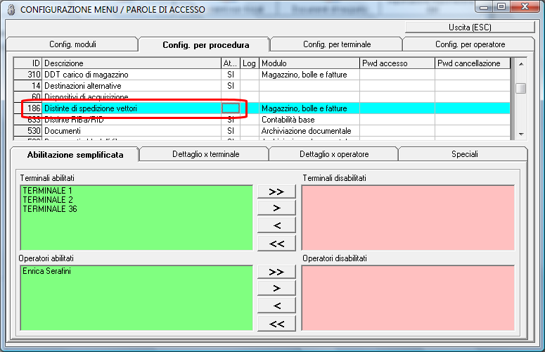

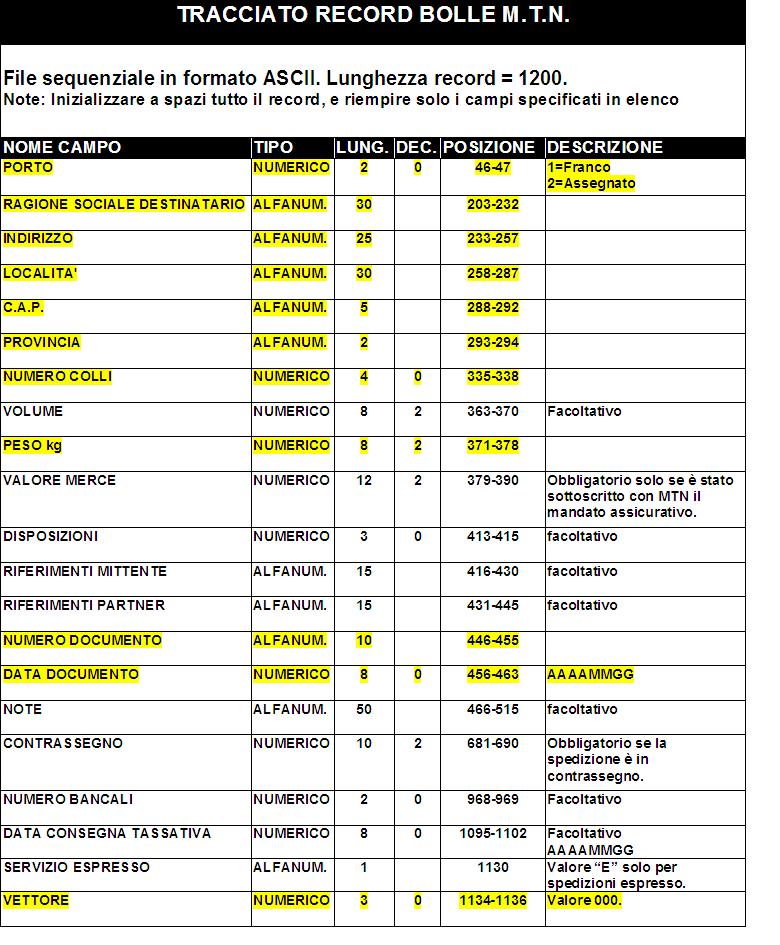

Ciao Giulia, quando ti ho scritto c'era un altro pezzo di testo ma adesso non lo vedo, me lo devo essere perso quando scrivevo. Come ti scrivevo sopra la procedura che dovresti utilizzare per gestire distinte di questo tipo e' la procedura MAG/DISTINTE DI SPEDIZIONE VETTORI. Dico "dovresti" perche' questa procedura prevede dei filtri di esportazione solo verso SDA, Bartolini e TNT Traco. Non e' previsto un filtro di esportazione con il tracciato di MTN.
Possiamo valutare eventualmente lo sviluppo di una personalizzazione, considera pero' che i tempi di sviluppo e consegna saranno di circa 60 giorni ed i costi si aggirano sui 500-600 euro. Se vuoi ricevere un preventivo piu' preciso puoi inviare una richiesta a commerciale@codice.it facendo riferimento a questo topic. Inoltre, sempre se decidi di procedere, se hai altra documentazione che ti ha fornito il corriere sarebbe utile
