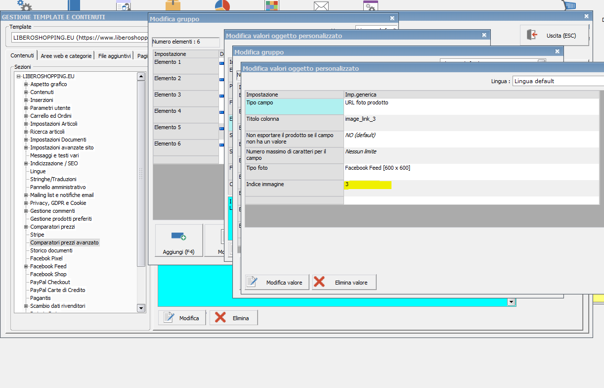

Il numero indicato serve per indicare se inserire la 1a foto, 2a foto, 3a foto ecc.
Cioe' se di uno specifico "tipo foto" (nel vostro caso ad esempio e' il tipo "Facebook Feed (600x600)") avete inserito in anagrafica 5 foto per quell'articolo, inserendo 3 verrà esportata in quella colonna del feed la 3a foto tra le 5
Quindi ad esempio se si esporta un feed che prevede la possibilità di specificare fino a 3 foto, si andrà a creare delle colonne/campi nel feed in questo modo:
Primo campo immagine : Tipo foto = "Facebook Feed" Indice immagine = "1" Secondo campo immagine : Tipo foto = "Facebook Feed" Indice immagine = "2" Terzo campo immagine : Tipo foto = "Facebook Feed" Indice immagine = "3"
