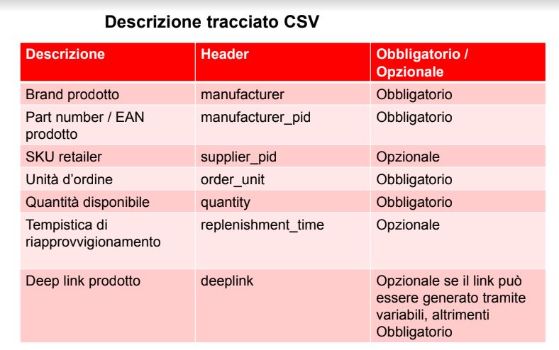

Citazione: Ho già iniziato la creazione di un filtro, ma mi sono bloccato sull'ultima voce, il deep link. Se per "deep link" si intende il link al prodotto sul vostro sito ecommerce, potete generarlo tramite script https://help.readypro.it/it/3340/url-della-scheda-articolo-sul-sito-ecommerce

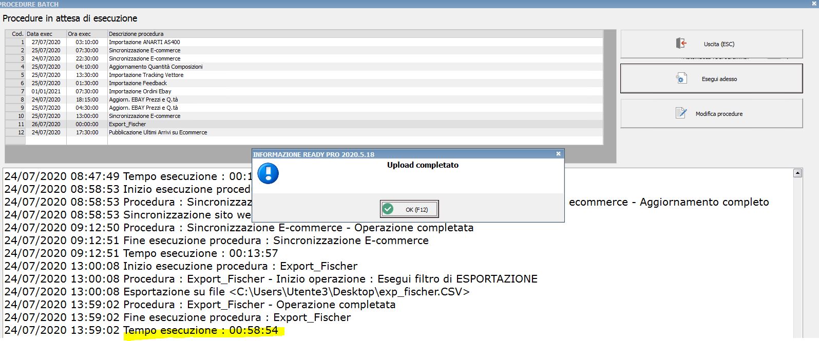

Abbiamo notato che, schedulando l'operazione, al termine di quest'ultima, compare il messaggio di informazione "Upload completato"
La finestra però, deve essere chiusa per forza manualmente dall'operatore, altrimenti lo schedulatore non procederà a fare le altre operazioni nell'ordine cronologico prestabilito.
Infatti, per eseguire l'esportazione vengono impiegati normalmente, circa 10 min. ma come si può vedere dallo screen, il tempo impiegato risulta di 58:54 min. perchè appunto la finestra è stata chiusa "a mano" svariati minuti dopo e le operazioni schedulate in sequenza non sono state eseguite.
Come si può risolvere? Grazie
24/07/2020 14:31
Questa finestra compare perche' nello script che avete utilizzato c'e' un comando inserito appositamente per visualizzare questo messaggio Dovete quindi modificare lo script togliendo il comando che lo visualizza, se nel vostro caso dovete usarlo con una procedura automatizzata e che quindi non deve interrompersi

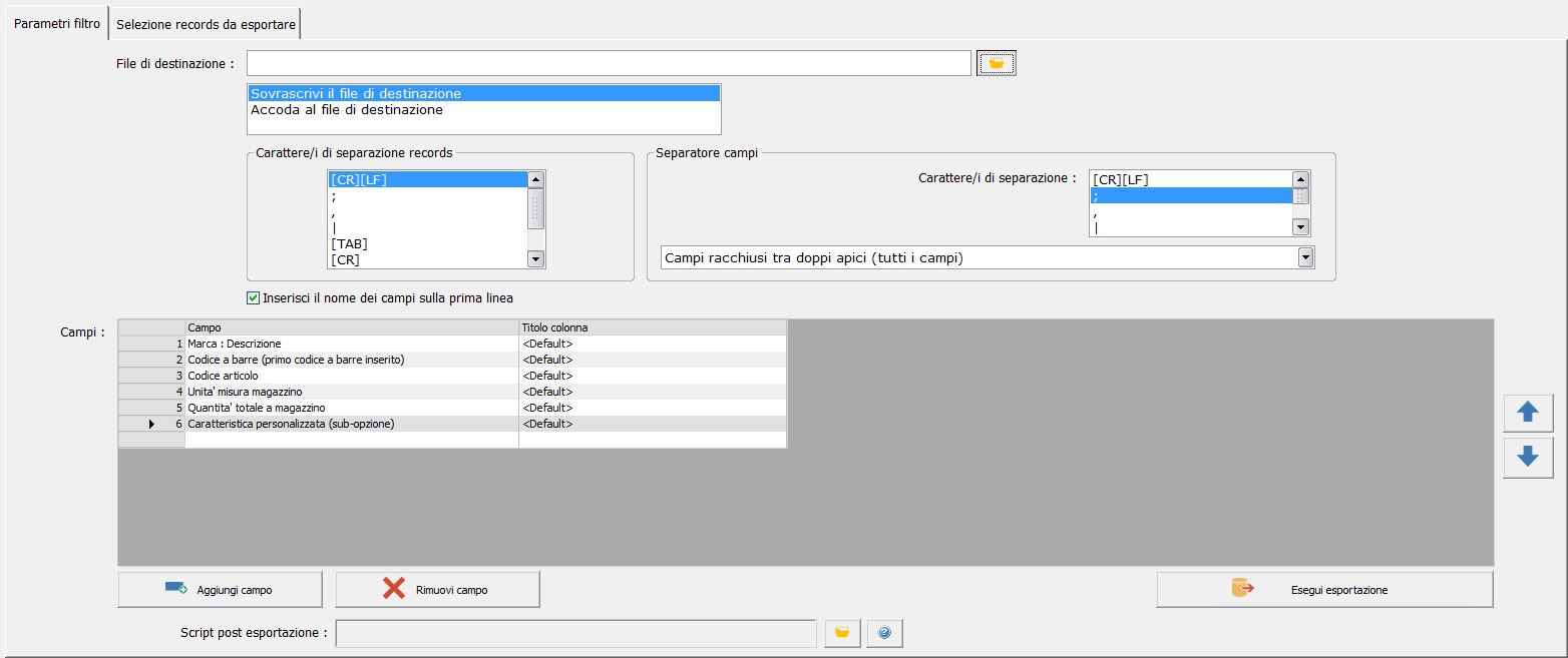

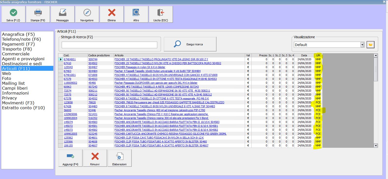

Ritornando su quest'argomento, abbiamo necessità di esportare il campo evidenziato nello screen.
Ossia: UM (unità di misura di riferimento) RowItem.CustomField(130)
Come fare?
