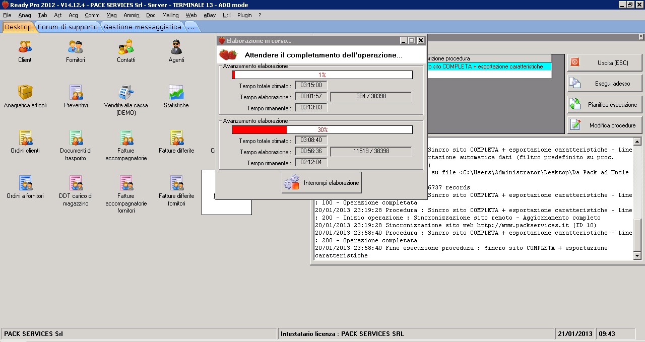

Citazione: - spesso si è bloccato nella prima fase, appariva un errore su uno SCRIPT che bloccava l'esecuzione e il sitema attendeva la mia conferma. Avendolo lanciato di notte è rimasto praticamente fermo fino al mio click Quale errore esattamente? Ha uno screenshot da mostrare?
sbeffa073
21/01/2013 11:18
sbeffa073
purtroppo no !
Comunque era un errore su uno script, il messaggio diceva che uno script stava bloccando l'aggiornamento del web, chiedeva se interrompere o meno lo script, io ho sempre cliccato NO
21/01/2013 12:45
Ah quindi un errore di timeout perche' lo script stava impiegando troppo tempo probabilmente. Quanti articoli state esportando?

sto provando,
ti allego l'errore
21/01/2013 23:03
Puoi premere NO per proseguire. Il problema di fondo comunque e' che non si possono pubblicare tanti articoli, occorre rimanere entro i limiti consigliati per l'ecommerce (15'000 articoli)

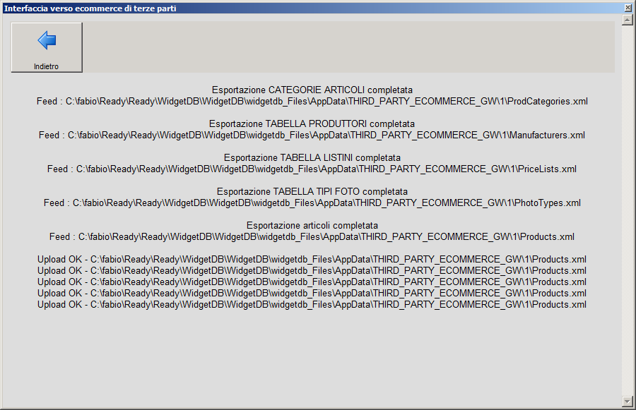

Ora l'esportazione sembra finita e andata a buon fine, però, domanda, non c'è alcun messaggio di fine esportazione, io come faccio a sapere se è tutto ok ? Posso controllare via FTP qualche file e capire se è terminata con successo ?
ciao
22/01/2013 12:03
A fine esportazione dovrebbe comparire un log simile al seguente a dire il vero
