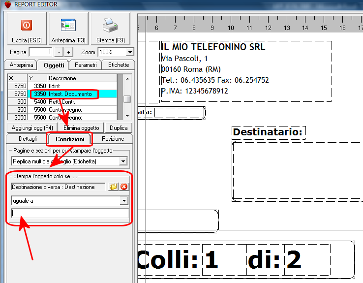

Citazione: Perché metti una condizione su DESTINAZIONE DIVERSA? Io lo imposterei su INTESTAZIONE stampa solo se Destinazione diversa esiste ha un valore!
mmhh ... ma io voglio che lui NON stampi l'intestazione se destinazione diversa HA un valore...
cioe' se la destinazione diversa c'e' me la deve stampare, se NON c'e' mi deve stampare l'intestazione...
o non ho capito io come funziona la condizione?
Supporto
20/07/2007 13:35
Supporto
Si scusa intendevo dire INTESTAZIONE "stampa solo se destinazione diversa è uguale a VUOTO"
chiaraweb
20/07/2007 13:38
chiaraweb
Citazione:
esatto, ho fatto così cioe' lascio la riga sotto della condizione vuota... ma nn funziona
devo per caso dargli una barra spaziatrice e valorizzare il vuoto?

Devi usare questa impostazione laciando il campo senza alcun valore

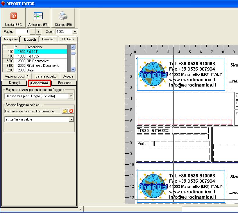

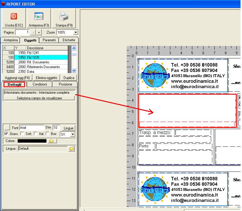

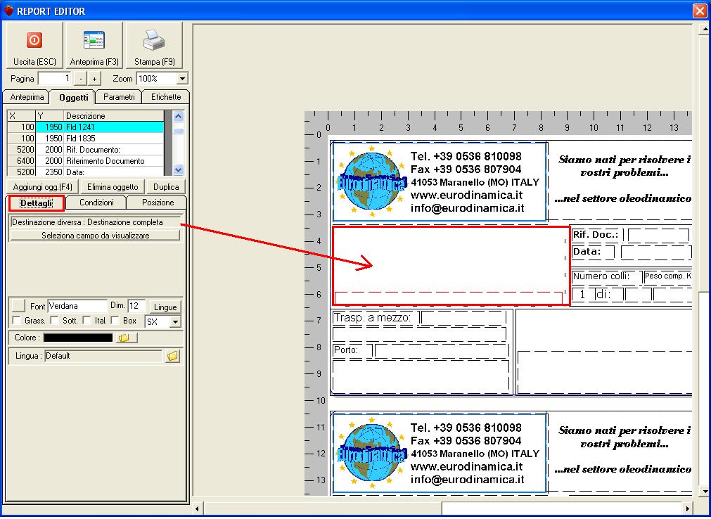

Citazione: Ciao Gianni grazie! io l'etichetta ce l'ho pronta ... mi mancherebbe solo da capire tu come hai fatto per stampare la destinazione diversa solo se presente, ci sei riuscito? Probabilmente esiste una strada più semplice, io ho risolto così! In fase di compilazione del ddt se non ho una destinazione diversa, lascio il campo in bianco (non scrivo neppure idem, come si usa solitamente fare). Ho inserito nella stessa posizione della mia etichetta sia il campo intestatario che il campo destinazione diversa, poi ho impostato le condizioni di stampa nell'etichetta come da screenshot allegati.

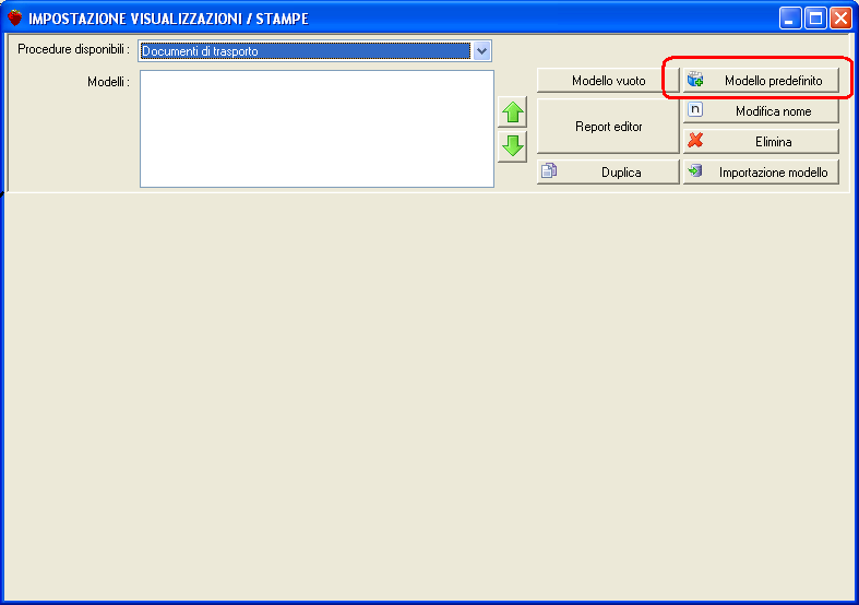

Ciao Chiara, non capisco una cosa: ma se importi il report standard fornito con Ready "Etichetta pacchi" questo dovrebbe gia' essere configurato correttamente. La cosa non ti funziona nemmeno con il report standard?
chiaraweb
23/07/2007 13:02
chiaraweb
Ciao Fabio io per stampare le etichette ho dovuto configurare tutto perchè stampo su una etichetta 10x12 su Zebra LP2844, di conseguenza come un GENIO ho modificato l'etichetta di Default indi per cui nn dispongo piu' dell'originale
Ma in quella di default quindi esiste già questa discriminazione?

Così era all'inzio anche la mia etichetta, il problema è che quando inserisco un cliente che ha una sede unica (legale, amministrativa, produttiva) io non compilo No, ci sono due campi sovrapposti uno sull'altro. Se sposti il campo della descrizione completa sotto c'e' quello con l'intestazione completa (la condizione e' su quel campo, perche' non deve stamparlo se e solo se la destinazione completa contiene qualcosa)
Citazione: di conseguenza come un GENIO ho modificato l'etichetta di Default indi per cui nn dispongo piu' dell'originale E' normale che hai modificato l'etichetta originale, tanto l'altra non ti sarebbe servita. Se vuoi caricare uno dei report di default puoi sempre farlo con questo pulsante

RISOLTO GRAZIE!
ho rifatto la procedura seguendo gli SS di Gianni e Funzika. Temo che o avevo invertito io le due destinazioni oppure avevo sbagliato la condizione
