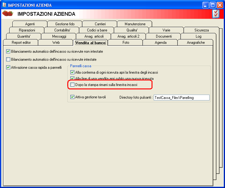

20/03/2008 11:35
Controlla questa impostazione (che pero' di default dovrebbe essere gia' attiva quindi se non e' attiva probabilmente e' stato il cliente a disattivarla)

Il flag è gia' impostato, ma dopo aver emesso lo scontrino non passa alla ricevuta successiva. Inoltre dopo aver installato l'aggiornamento durante la ricerca articoli da penna ottica ,in questo caso, la ricerca è diventata lentissima, anche per questo posso fare qualcosa ????

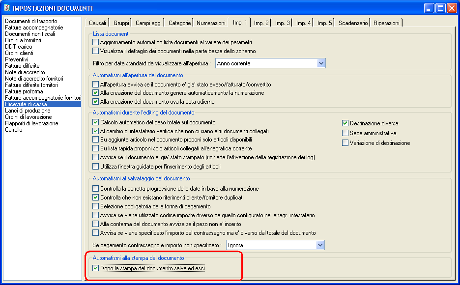

21/03/2008 10:04
Citazione: Ultima cosa, ho sbagliato nell'altro post, la cliente usa il pannello rapido Be' allora e' tutto un'altro discorso Controlla questa impostazione

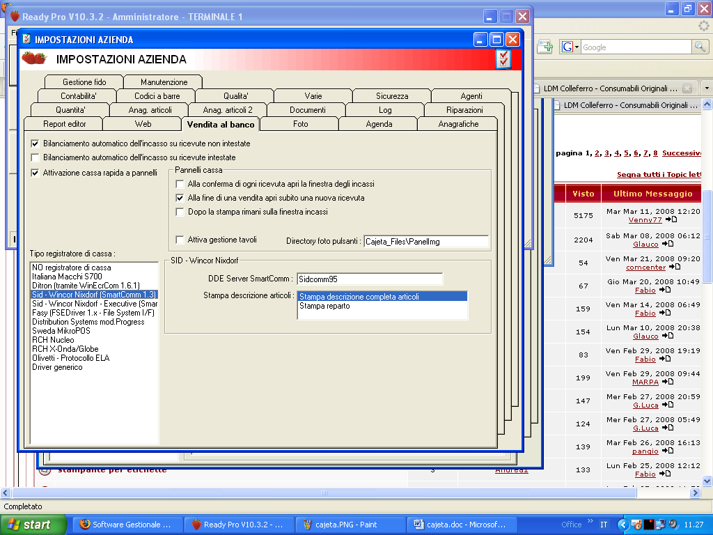

21/03/2008 10:30
comcenter
screen
21/03/2008 10:36
Mmmm Che registratore di cassa ha il cliente?

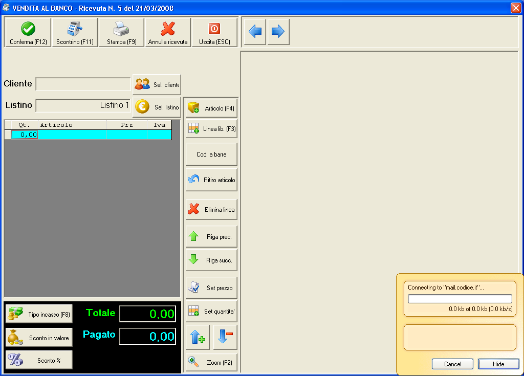

21/03/2008 11:04
Citazione: 2) ho notato che la videata del pannello rapido non compare del tutto, infatti i pulsanti sotto non si vedono. Che risoluzione ha lo schermo? Dovrebbe essere minimo 1024x768

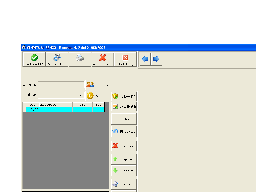

21/03/2008 11:06
comcenter
provato a 1024x768 non si vedono i tasti in fondo:

21/03/2008 11:12
Questo e' il mio screenshot a 1024x768 e come vedi ci sta perfettamente
Mi invii il tuo cosi' posso vedere cosa non va?

21/03/2008 11:22
comcenter
Fabio, sul mio pc si vede correttamente e sul pc della cliente che ha dei problemi e purtroppo non ha adsl a negozio.

21/03/2008 11:26
comcenter
allego simulazione sreenshot, sul suo pc si vede quasi cosi'
21/03/2008 11:56
E allora e' 800x600 non 1024x768 come hai scritto

21/03/2008 14:25
Citazione: allora c'era un problema ???? Si, quando sia l'opzione "Alla conferma di ogni ricevuta apri la finestra degli incassi" che l'opzione "Dopo la stampa rimani sulla finestra incassi" sono entrambe disattivate

21/03/2008 14:54
Citazione: Come ti ho gia' detto, la,visualizzazione da problemi anche a 1024x768 Scusa ma hai visto le immagini che ti ho postato io a 1024x768 Come e' possibile che sul tuo 1024x768 ci stiamo meno roba?
Citazione: mi sono spiegato ??? No. Controlla dal cliente perche' secondo me non lavora a 1024x768
