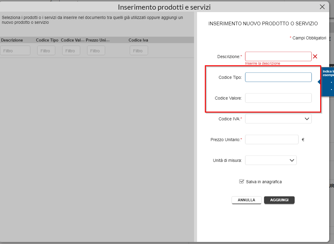

Cavoli, allora questo significa che devo tenere anche le fatture Aruba per gestire la carta docente e 18app

Quindi voi su Aruba inserite i codici dei coupon come codici articolo manualmente? Quanti codici inserite piu' o meno per ogni fattura?

Si carichiamo i codici su aruba. Noi lo facciamo uno per volta in quanto se ci fossero problemi su un singolo codice almeno non bloccano una fattura con più codici.
Oltretutto creiamo una numerazione diversa in quanto il ritiro della merce ha già lo scontrino. Quindi la fatturazione è esentasse.

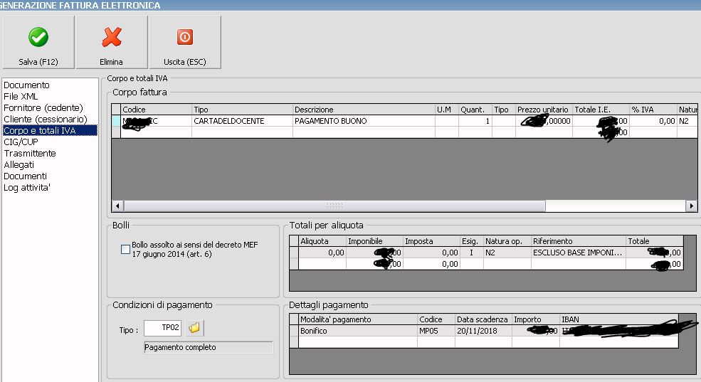

Buongiorno BarbaBook,
allego le due schermate.
Procedi così:
1) generi la fattura normalmente avendo cura di inserire una riga libera con il codice che devi incassare 2) la converti in fattura elettronica 3) modifichi manualmente la cella "TIPO" scrivendo manualmente "CARTADELDOCENTE"
Spero di esserti stato d'aiuto.

Sei un grande
Ci proverò e ti farò sapere

Ciao Enneuno,
ho provato ad effettuare secondo le tue procedure ma hanno scartato la fattura, ha per caso qualche altra cosa da farmi controllare???

Citazione: Una domanda semplice, ma con l'attivazione che ho fatto posso già inoltrare fatture alla pubblica amministrazione o sarà attivo il tutto dal 01 gennaio Potete generare l'XML ed inviarlo manualmente. L'invio tramite il portale MyDataCloud invece sara' attivo solo dal 1° gennaio
Citazione: ho provato ad effettuare secondo le tue procedure ma hanno scartato la fattura, Qual'e' il motivo preciso per cui e' avvenuto lo scarto? Nella ricevuta di scarto deve cioe' esserci indicato precisamente il motivo

L'errore penso che sia stato perchè ho segnato il mio nominativo anche come trasmittente (in qualche altro post avevo letto che poi aruba l'avrebbe cambiato).
Ho rifatto la procedura inserendo il nominativo di aruba come trasmittente ed il sistema SDI l'ha consegnato. Spero però che il ministero dell'istruzione non lo respinga
