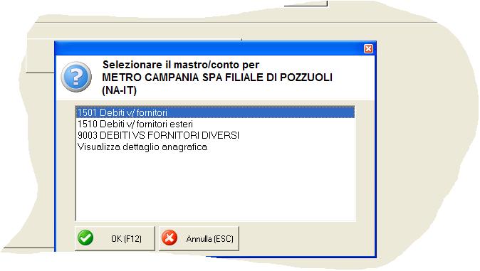

Ciao, ho risolto il problema seguendo il vs. consiglio e cioè creare un apposita casuale e collegargli cosi' l'automatismo.Ho creato anche un altro conto "DEBITI vs FORNITORI PER SERVIZI", però quando va a fare l'automatismo, utilizza direttamente il conto "Debiti v/ fornitori" non chiedendomi su quale conto/mastro fare la registrazione
diego
14/02/2008 21:33
diego
vorrei far uscire questa schermata ogni qual volta genero un automatismo

Ho semplicemete creato un nuovo conto chiamato DEBITI v/ FORNITORI DIVERSI, il fatto è che la schermata che ho allegato, con alcune fatture esce con altre no
14/02/2008 22:38
Esce solo quando una anagrafica cliente/fornitore e' nuova Una volta che per una anagrafica hai selezionato quale mastro utilizzare poi non te lo chiede piu' Per vedere a quale mastro e' collegata una certa anagrafica devi aprirla ed andare al tab CONTABILITA'

diego
ok, tutto a posto
