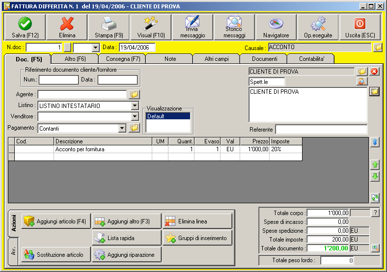

Direi che puoi fare cosi':
-Da "Tab/Causali documenti" crei una nuova causale per le fatture differite (ad esempio ACCONTO) -Configuri la causale in modo che sia "esportabile" sulle "Fatture differite" con causale "Vendita" -Crei la fattura di acconto utilizzando la causale ACCONTO

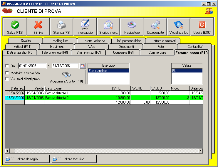

Quando crei la fattura di vendita hai la possibilita' di importare le linee dalla fattura di acconto con il pulsante "CARICA DA" L'unico accorgimento che devi avere e' che, dopo aver importato la linea, devi modificare l'importo e mettere un bel segno MENO davanti in modo che funziona come uno sconto
19/04/2006 20:18
L'unica cosa che non puoi fare e' scalare l'acconto in piu' volte a meno che nella fattura di acconto non sia gia' separato su piu' linee
19/04/2006 20:20
Anche l'estratto conto del cliente sembra venire corretto. Non so pero' se possono esserci altri problemi su altri automatismi, e' una soluzione che non abbiamo mai provato

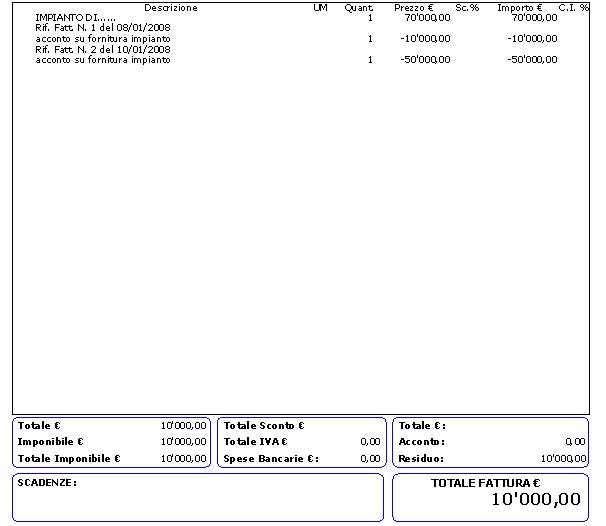

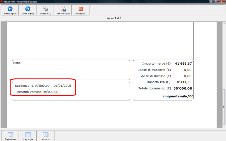

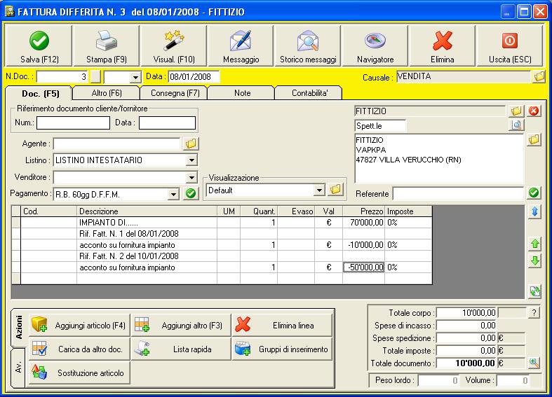

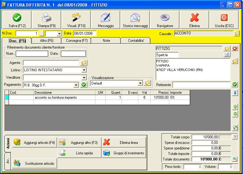

1.Creo la prima Fattura di acconto: Fatt. n°1 Causale: ACCONTO Descrizione: Acconto su ns. fornitura ecc.... importo: 10.000,00 Totale Fattura 10.000,00
2.Creo la seconda Fattura di acconto: Fatt. n°2 Causale: ACCONTO Descrizione: Acconto su ns. fornitura ecc.... importo: 50.000,00 Totale Fattura 50.000,00

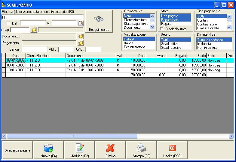

3.Creo la Fattura a saldo: Fatt. n°3 Causale: VENDITA Descrizione: Impianto di ecc..... importo: 70.000,00 Importo le due fatture prima create Descrizione: A dedurre Vs. Acconto rif. fatt.n°1... importo: -10.000,00 Descrizione: A dedurre Vs. Acconto rif. fatt.n°2... importo: -50.000,00 Totale Fattura 10.000,00 TAB Altro (F6) incassi e pagamenti (F4) import scadenze, seleziono la scadenza relativa alla Fatt.n°1 - scadenza pagata - inserisco data, conto ecc.. poi seleziono la scadenza relativa alla Fatt.n°2 - scadenza pagata - inserisco data, conto ecc... esco da incassi e pagamenti salvo la fattura, la stampo ma nel campo acconto (importo scadenze pagate) viene 0, nel residuo (importo scadenze generate) viene 10.000,00
Ora sono andato a memoria, perchè dopo 2 giorni di impazzimento e tentativi ho cancellato tutto come sfogo! comunque mentre analizzate il problema creo degli screenshot...
Supporto
08/01/2008 17:42
Supporto

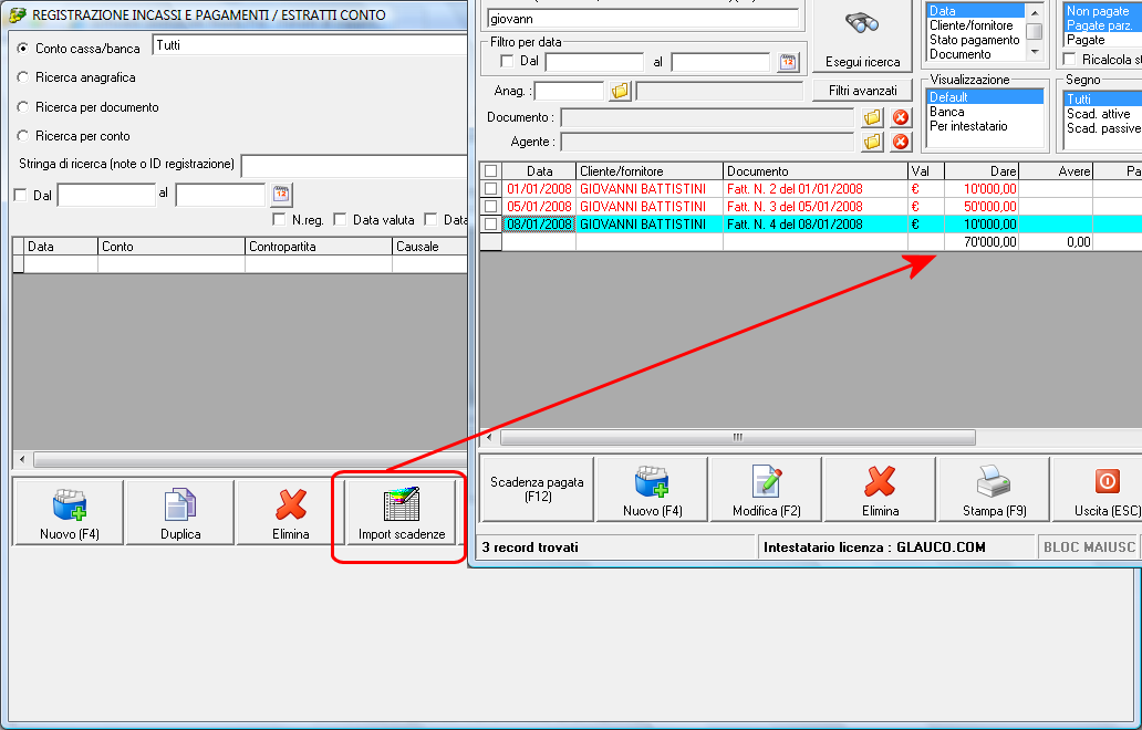

Capito. L'errore sta proprio qua:
Citazione: TAB Altro (F6) incassi e pagamenti (F4) import scadenze, seleziono la scadenza relativa alla Fatt.n°1 - scadenza pagata - inserisco data, conto ecc.. poi seleziono la scadenza relativa alla Fatt.n°2 - scadenza pagata - inserisco data, conto ecc... Non puoi collegare le quote generate da un'altra fattura. Quindi non puoi indicare nella terza fattura l'acconto pagato nelle precedenti.

Ma l'ho sempre fatto! però per fatture con un solo acconto... Con più di un acconto non c'è un modo? Ho estremamente bisogno di far apparire il totale degli acconti sulla fattura a saldo...ma in automatico, non con un campo note
Tecno
11/01/2008 09:52
Tecno
Insomma nessuna soluzione?? Scusate l'insistenza....
Supporto
11/01/2008 12:18
Supporto
Con più acconti registrati su una unica fattura è possibile ma non gli acconti collegati ad altri documenti. Unica soluzione è usare uno dei tanti campi note ed inserire manulamente l'importo da stampare.
