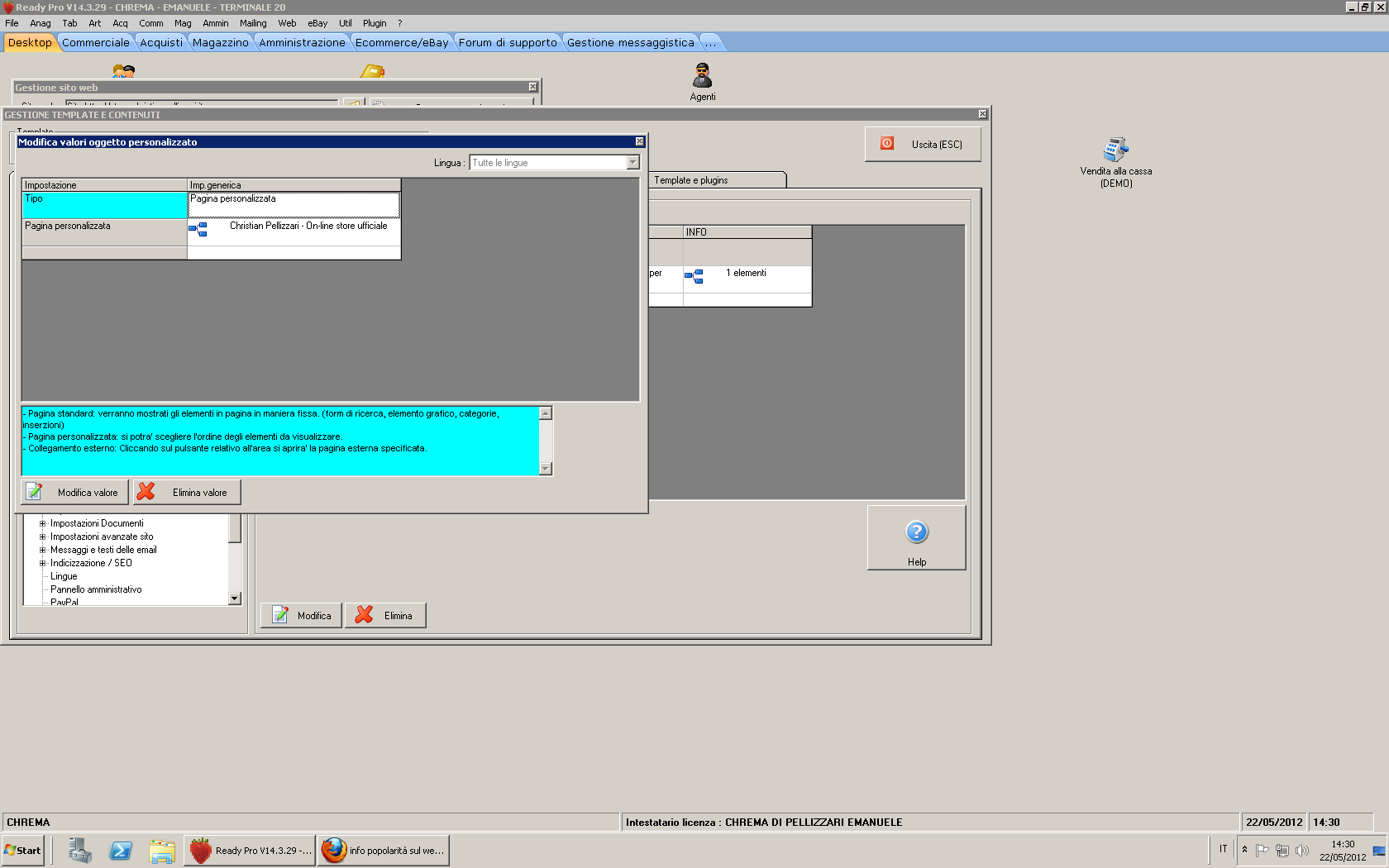

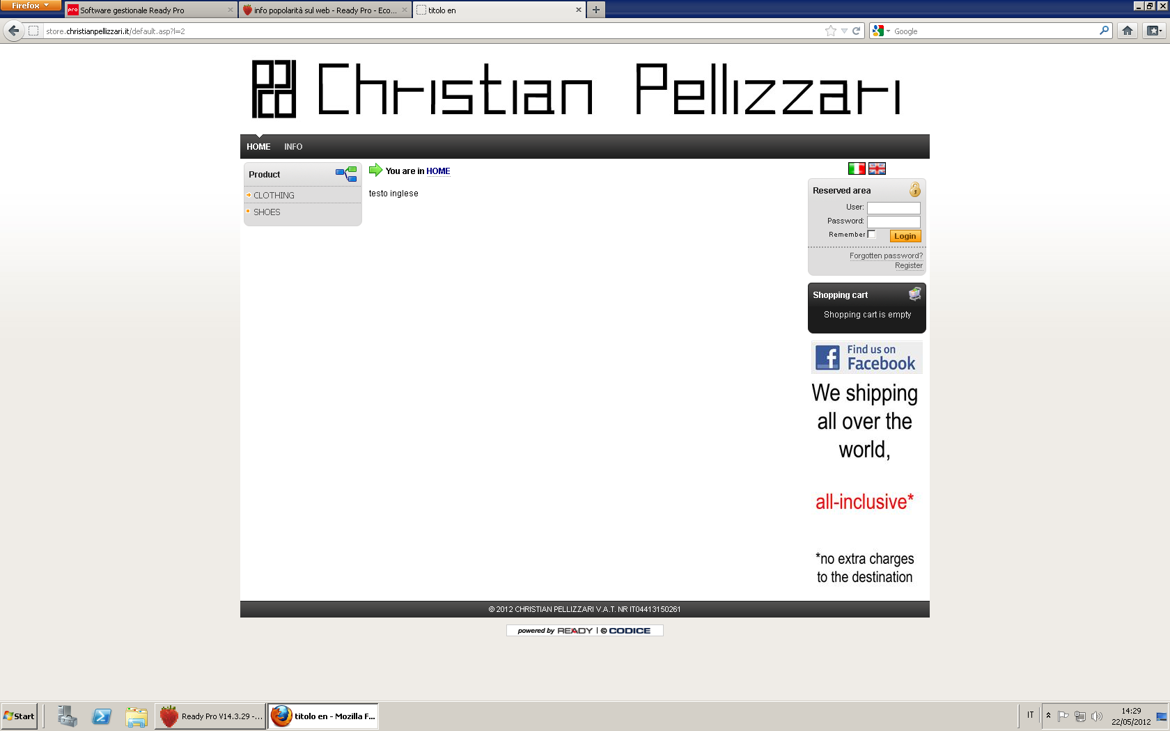

Buon giorno, ho un nuovo problema, per quanto riguardano le pagine in lingua inglese
se accedo al sito store.christianpellizzari.it in lingua Italiana vedo il filmato di youtube sul corpo della home page, mentro se lo guardo come in lingua Inglese esce la parola testo in inglese
Perche?

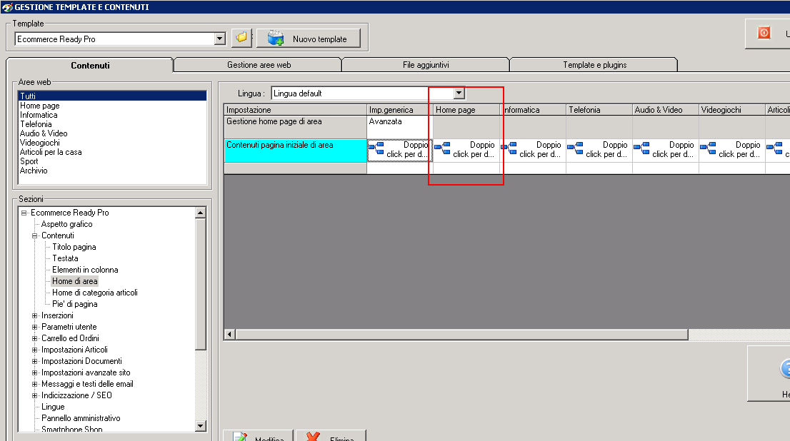

Quando hai inserito il testo HMTL hai selezionato la lingua nella parte alta del box? Puoi controllare nella gestione home di area, nella parte superiore di molte sezioni trovi il menu a tendina per modificare la lingua

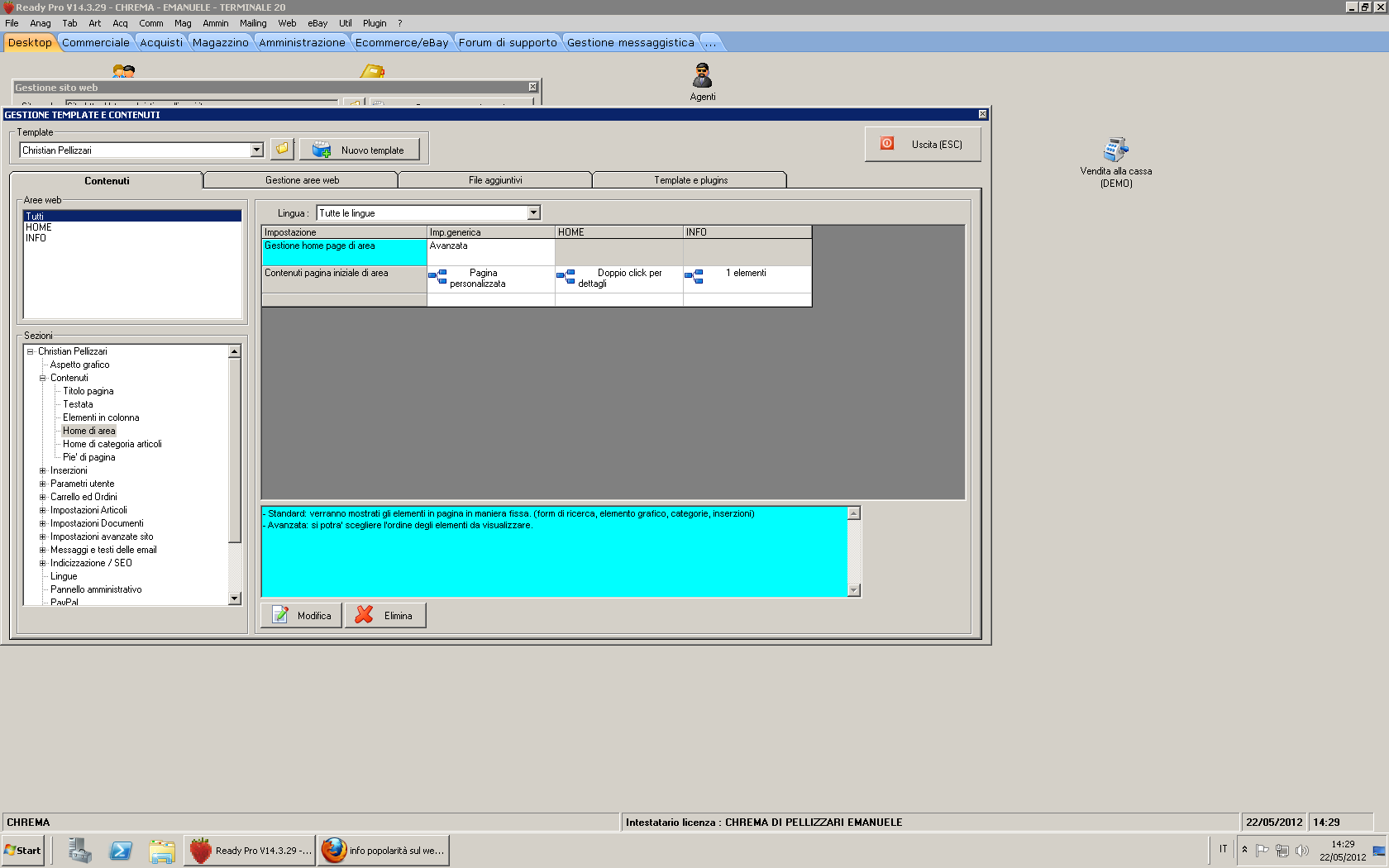

Sto usando la gestione home page di ara in modalita avanzata, tipo pagina personalizzata, ho aggiunto un elemento di testo, sono partito con l'inserimento dalla ligua di default.
Sucessiavamente ho selezionato le vari lingue e ho visto che su tutte è riportato il medesimo codice.
15/05/2012 15:49
Ciao, prova a visualizzare il contenuto di "Tutte le lingue" in corrispondenza dell'area specifica (Home credo nel tuo caso); poi cancella il testo "testo inglese".

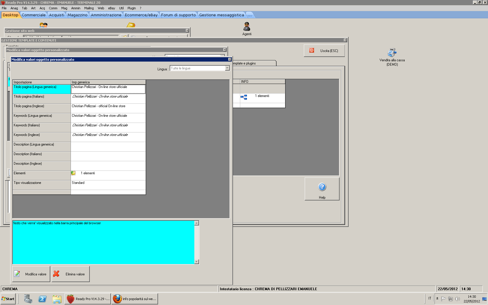

ho verificato, cancelleato e rinserito tutto come tutte le lingue ma il problema persiste, lo vedo sono in italiano e in inglese "compare testo inglese"
23/05/2012 09:54
Ciao, scusami, dallo screenshot non si capisce; ma hai selezionato il contenuto relativo all'area come ti avevo indicato? Se ancora non trovi il testo chiama che ti aiutiamo in teleassistenza.
23/05/2012 10:39

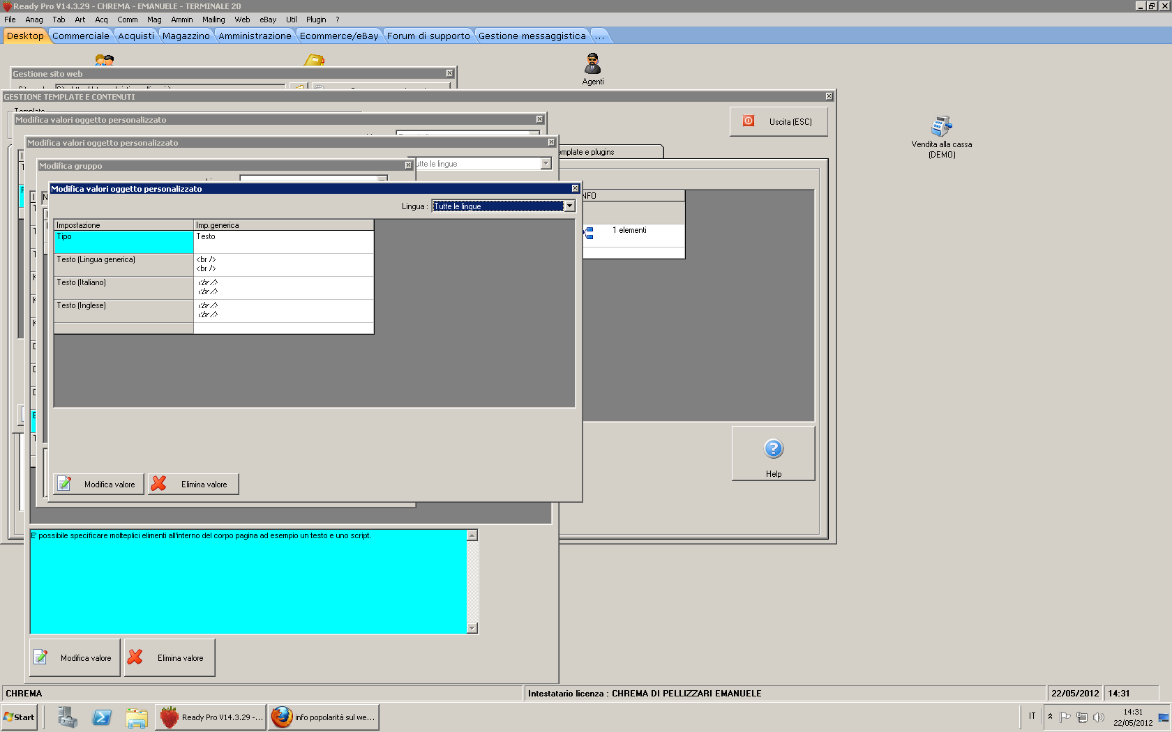

no io lo ho inserito su imp. generica
23/05/2012 10:50

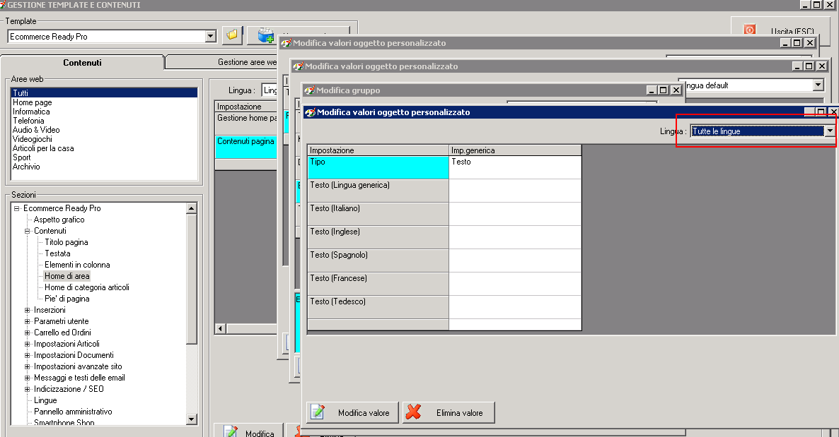

Inserendo i dati solo in home, funziona. In effetti la scritta testo inglese era memorizzata in questa sezzione.
Ho notato una cosa strana, se io apro in tutte le lingue e inserisco il dato sulla ligua di default, normalmente si copiano i dati in tutte le lingue. in questo caso per l'inglese non fa nulla. rimane così come è.
23/05/2012 11:05
Citazione: in questo caso per l'inglese non fa nulla. rimane così come è. Normale se per l'inglese e' inserito un testo specifico (che va a sostituirsi al testo nella lingua di default) Se l'impostazione sta prendendo la lingua di default oppure un valore impostato specificamente per quella lingua lo puoi vedere dal carattere (che e' in corsivo se il valore e' prelevato dalla lingua di default)
