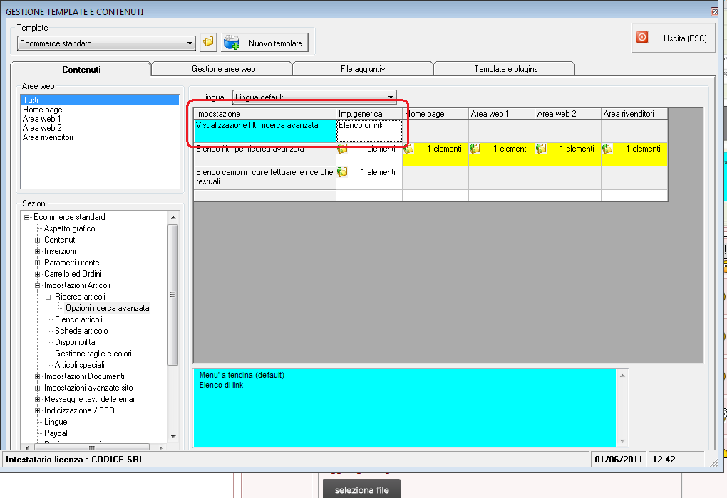

Per poter capire abbiamo bisogno di vedere qualche screenshot di come hai impostato le opzioni di ricerca avanzata e dell'indirizzo del tuo sito web.

Citazione: Selezionando una categoria principale vorrei che automaticamente si possano selezionare solo le marche che fanno parte della categoria principale Questo non e' possibile. L'aggiornamento dell'elenco marche avviene quando viene avviata una ricerca. L'apertura di una categoria principale non avvia una ricerca (poiche' la categoria principale non contiene direttamente degli articoli) La ricerca viene avviata solo quando viene selezionata una sottocategoria che contiene degli articoli, ed in quel caso l'elenco marche/tipologia dovrebbe venire aggiornato
Citazione: ma niente spuntano sempre tutte insieme. Questo in effetti e' strano. Alla selezione di una sottocategoria, e quindi al ricaricamento della pagina, le marche selezionabili dovrebbero venire filtrate
Provate ad impostare la ricerca avanzata in modalita' ELENCO DI LINK (come da screenshot)

Salve, ho provato come da voi indicato (elenco link), ma nulla, non avviene la filtrazione in automatico per le marche quando si accede ad una sottocategoria. Trovate il sito aggiornato come indicato. Dove posso intervenire?

Citazione: Salve, ho provato come da voi indicato (elenco link), ma nulla, non avviene la filtrazione in automatico per le marche quando si accede ad una sottocategoria. Ciao, ho controllato sul tuo sito e vedo ancora i menu a tendina sul form di ricerca (non gli elenchi di link). Con l'impostazione menu a tendina gli elementi vengono sempre mostrati tutti (quindi tutte le marche). Se vuoi vedere le marche filtrate devi impostare "elenco di link" come ti aveva specificato Fabio. Potresti provare a riattivarlo che controllo se funziona correttamente?
