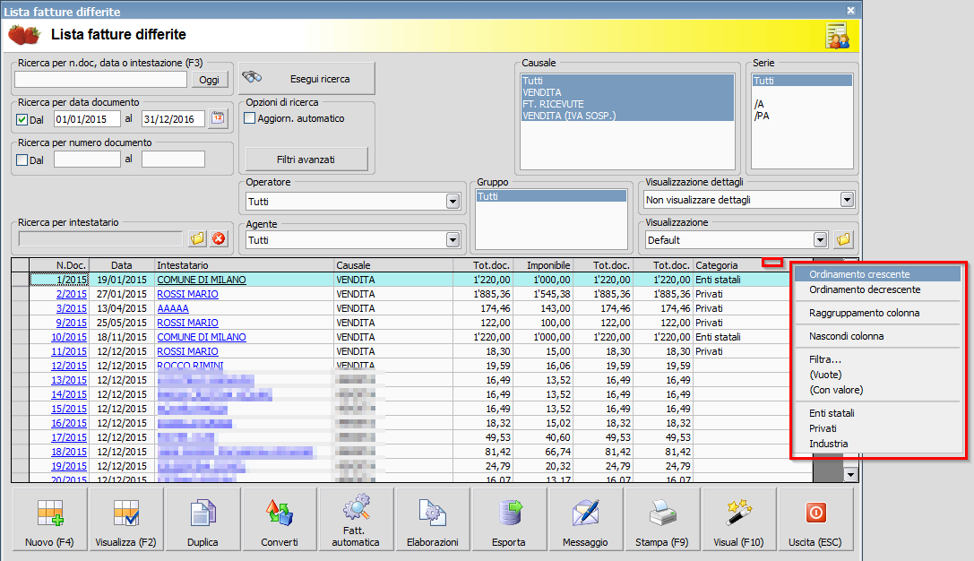

Buon pomeriggio, puo' gestire un filtro di questo tipo aggiundo il campo che vi interessa alla visualizzazione, e poi utilizzare i filtri generici sulla griglia di visualizzazione

Buon pomeriggio,
grazie per la risposta. Ho provato a fare come da voi suggerito ma purtroppo non vi sono campi uguali da aggiungere per le categorie "clienti/ft accompagnatorie/ft differite" o meglio, ce ne sono, ma non ci sono utili campi come "intestatario" o "cap".. Avremmo bsiogno di poter inserire il "riferimento commerciale" come detto in precedenza..

Citazione: non vi sono campi uguali da aggiungere per le categorie "clienti/ft accompagnatorie/ft differite" o Trattandosi di un campo specifico dell'anagrafica del cliente, va utilizzato il campo
"Intestatario documento : Campo personalizzato intestatario (sub-opzione)" e poi dall'elenco dei campi dell'anagrafica "Referente commerciale"

Buongirono,
la ns.esigenza non è di visualizzare il campo ma di utilizzare una discriminante sul 'filtro' per visualizzare solo i docuemnti che rispecchiano quanto 'filtrato'.
per esempio: su 'anagrafica cliente/commerciale/commerciale di rifer.' inserisco il mio nome, vorrei che se voglio visualizzare i documenti ddt/fatture diff. / fatt.accomp. legati ad un solo 'commerciale di rifer.', io possa inserire sul filtro il nome del 'commerciale di rifer.' altrimenti non posso effettuare la ricerca che mi serve.
Sul filtro manca questa possibilità. Fatemi sapere

Buongiorno Antonio, quello che intendo e':
- si aggiunge alla visualizzazione una colonna con l'informazione in base a cui vi interessa filtrare (ovvero il referente commerciale, ho capito bene?)
- si lancia una ricerca di tutti i documenti
- si filtrano i risultati della griglia nel modo mostrato all'inizio
Il fatto che si possa inserire un filtro specifico per ogni campo (se e' questo che intende, ma non ne sono sicuro) e' altrimenti impossibile, e posso sbilanciarmi dicendo che quasi sicuramente sara' sempre cosi', anche in futuro, mi dispiace.
