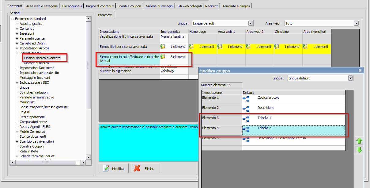

Ciao, si e' possibile configurando i campi di ricerca per il sito, ma la ricerca sara' separata solo su quel campo, non puo' essere in combinazione con gli altri.
Non si puo' cioe' fare una ricerca ad esempio con 2 parole, una che e' nella descrizione dell'articolo ed una nella descrizione del colore. Si puo' fare solo una ricerca inserendo un termine presente nel campo colore (o taglia) OPPURE ricerca inserendo un termine presente nella descrizione

No, il campo di ricerca e' sempre unico. L'impostazione sopra indica all'ecommerce su quali campi del database cercare
https://www.readypro.it/help/it/2733/configurazione-di-ricerche-specifiche-in-base-ai-termini-di-ricerca

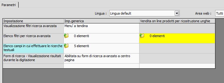

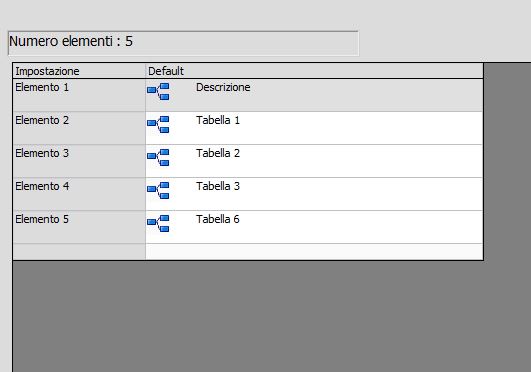

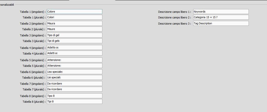

Secondo me il filtro non funziona, allego screenshot delle impostazioni azienda riferite alle personalizzazione nome tabelle presenti in scheda articolo, poi vedete che una si chiama colore, poi altro screenshot dove vedi un articolo variante con la tabella colore e il relativo nome cov-00..... vedi l'impostazione del form cerca sulle tabelle 1,2,3.... ma se nel sito https://www.nails-mail.com/default.asp?idA=0 provi ad inserire parte di descrizione presente nella tabella colore non restituisce il risultato, di nessuna di queste tabelle-

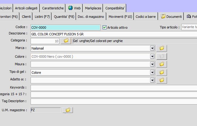

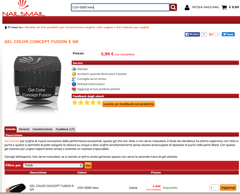

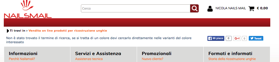

Certo allego screenshot dove vedi sotto la variante colore COV-0000 Nero e sopra nel filtro di ricerca ho inserito esattamente la stessa variante, nello screenshot successivo ha restituito il risultato che abbiamo impostato in caso di ricerca nulla.

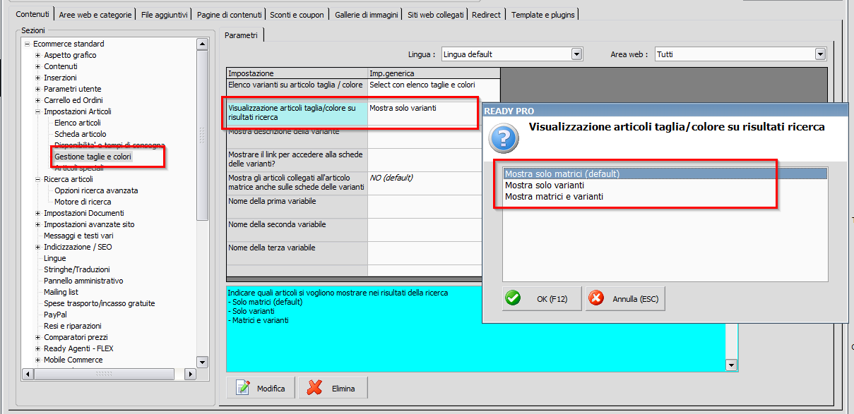

Buongiorno, le varianti sono configurate per essere visualizzate nei risultati delle ricerche? Perche' il problema credo sia questo: il colore e' presente solo nelle varianti, ma se il template e' configurato per visualizzare solo le matrici, per questo non ci sono risultati
Anche visualizzare tutte le varianti nelle ricerche comunque non e' una buona idea nel vostro caso. Andrebbe probabilmente bene quando cercate per colore, ma per tutte le altre ricerche farebbe solo tanta confusione
14/12/2016 11:01
Sì dipende proprio da questa impostazione, in effetti ora mi torna in mente questo, a suo tempo avevo optato per la non visualizzazione delle varianti nei risultati di ricerca proprio per evitare confusione come dici tu. Dimmi se dico giusto, se abilitassi la visualizzazione nei risultati anche delle varianti, quando nel mio caso accedessi alla sotto categoria https://www.nails-mail.com/gel_colorati_per_unghieoltre ai vasetti che vedo ora (matrici) vedrei assieme le varianti?
Sarebbe non gestibile in questo caso...
14/12/2016 11:41
Citazione: Dimmi se dico giusto, se abilitassi la visualizzazione nei risultati anche delle varianti, quando nel mio caso accedessi alla sotto categoria https://www.nails-mail.com/gel_colorati_per_unghieoltre ai vasetti che vedo ora (matrici) vedrei assieme le varianti? Si e' cosi'
Citazione: Sarebbe non gestibile in questo caso... Si, non sarebbe sicuramente l'ideale.
Purtroppo le 2 alternative sono solo queste, e tra le due io opterei per non fare vedere le varianti, e quindi rinunciare alla ricerca per colore
