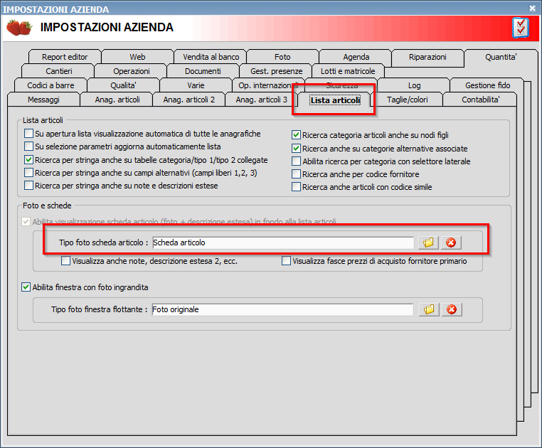

foto in anagraficabuongiorno,\r\n avrei delle difficoltà ad inserire la foto nella visualizzazione anagrafica; qual\'è la procedura?grazie per la collaborazione |
16/10/2014 16:26
Per poter visualizzare la foto va specificato un tipo foto da utilizzare per la visualizzazione da UTIL / IMPOSTAZIONI AZIENDA / LISTA ARTICOLI ![]() |

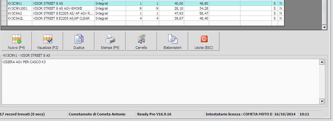

le immagini sono inserite..V'invio gli screenshot per poter farVi notare le configurazioni |
cometino 17/10/2014 12:28 |
cometino
ho inserito uno scrren con un articolo stadard in cui esce la foto |

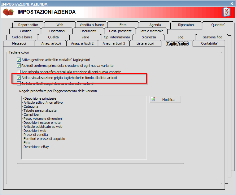

17/10/2014 15:40
Ah ok. Nel caso degli articoli matrice/variante se si sceglie di avere nella parte bassa lo schema delle varianti NON e' possibile vedere anche la foto (perche' non c'e' spazio per visualizzarla) ![]() |
