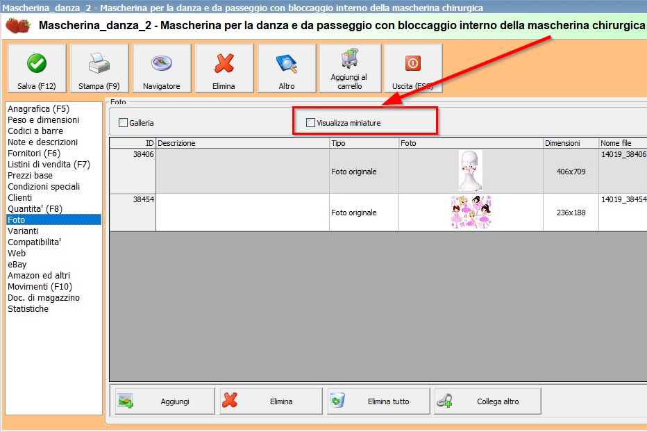

A prima vista, e senza vedere dei dettagli, direi che la sincronizzazione completa non e' stata fatta, o si e' interrotta per qualche errore.
Volendo andare con ordine la prima cosa da controllare e' che in Ready Pro si vedano le miniature relative agli originali inseriti

Dall'anteprima delle miniature sembra che non vengano generate. A questo punto potrei ipotizzare:
- il formato dell'immagine originale ha qualcosa che non va e quindi Ready Pro non riesce a generare le miniature (se alleghi qui il file dell'immagine originale possiamo al limite fare una prova)
- hard disk del vostro PC e' pieno, e non c'e' spazio per salvare nuove immagini
Quando inserite le immagini non compaiono errori?

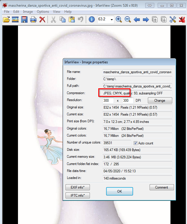

04/05/2020 15:54
Queste immagini sono con una codifica dei colori CMYK che non e' supportata da Ready Pro. Vanno caricate immagini in formato RGB, che è normalmente lo standard per le immagini per il web.
Se vi arrivano immagini in CMYK vanno prima convertite in RGB tramite un programma di fotoritocco, perchè purtroppo Ready Pro non può convertirle in automatico in questi casi
