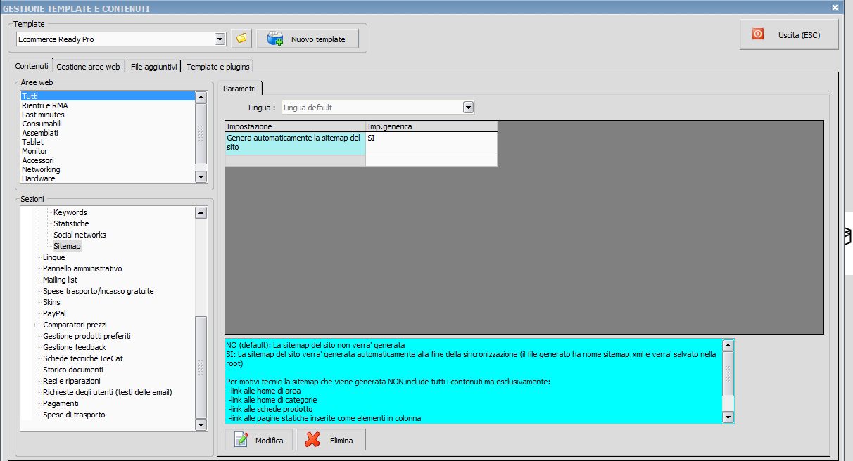

Assicurati che nella root del tuo sito ci sia il file sitemap.xml Chiamando www.tetcomputers.it/sitemap.xml pare che non ci sia.
In caso posta uno screenshot di come hai configurato la sezione sitemap su gestione template e contenuti di READY PRO.

Hai eseguito una sincronizzazione completa?
A fine sincronizzazione dovresti vedere nel log quando iniziare ad effettuare la generazione della sitemap.
pako
10/12/2013 16:41
pako
si fatta la sincronizzazione ma non ho visto nulla...
10/12/2013 16:55
Se effettua una sincronizzazione completa (non RAPIDA ma completa) il file deve essere generato. Non ci sono altre impostazioni da effettuare

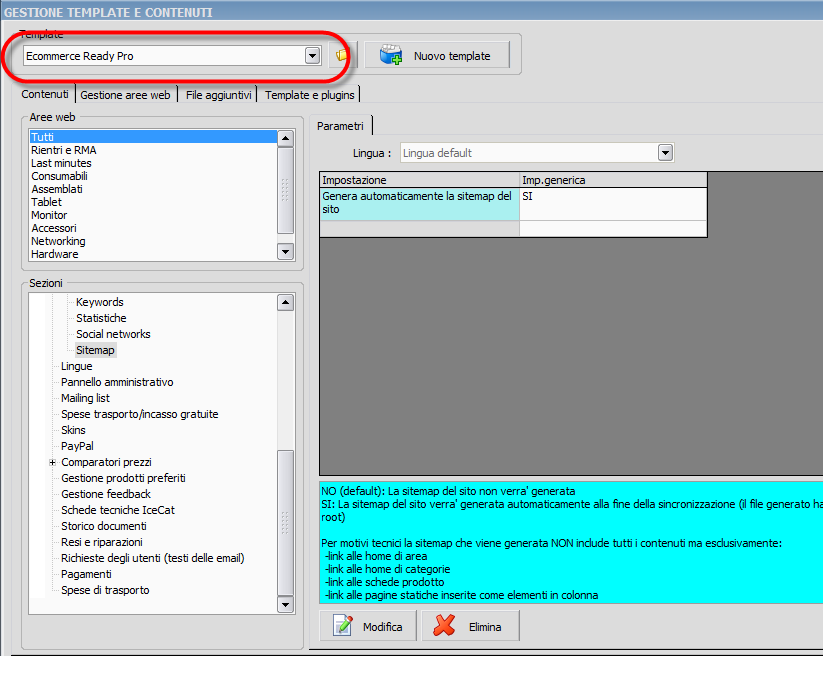

Sicuro di non averla attivata su un differente template? Se premi sul menu a tendina quante voci vedi?
pako
12/12/2013 18:35
pako
una sola voce come in immagine...
12/12/2013 19:04
Ancora la sitemap sul sito non sembra presente. L'unica spiegazione che potrei dare e' che l'opzione relativa su WEB / TEMPLATE E CONTENUTI non e' attivata, altrimenti non saprei proprio spiegare il motivo.  In fase di sincronizzazione non compare nessun errore? Il template ecommerce e' aggiornato all'ultima versione?

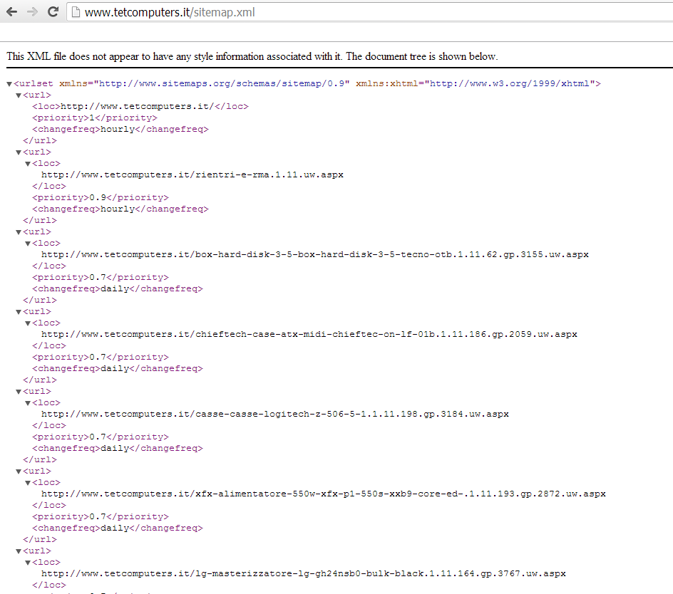

13/12/2013 12:40
Adesso la sitemap e' presente, lato Ready Pro ha fatto tutto quello che doveva e non c'e' altro da fare o configurare.
Adesso la configurazione che va effettuata e' su strumenti per i webmaster di Google https://www.google.com/webmasters/tools/home?hl=it
pako
13/12/2013 13:13
pako
ok adesso è visibile....
