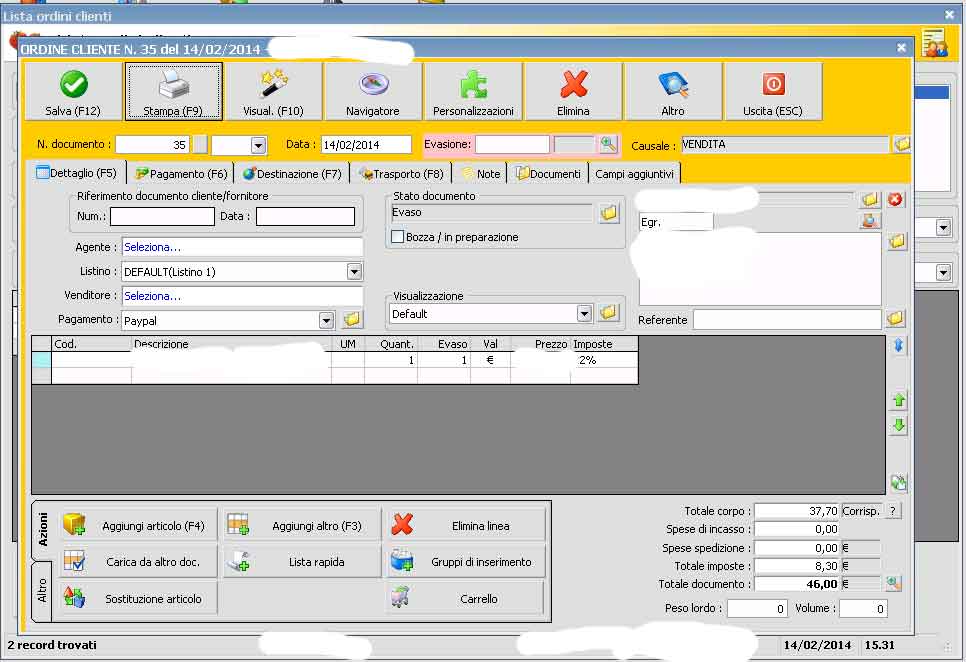

Puo' mostrarci uno screenshot dell'opzione che seleziona PRIMA di arrivare alla finestra sopra? |
AG-Ready 14/02/2014 15:36 |
AG-Ready

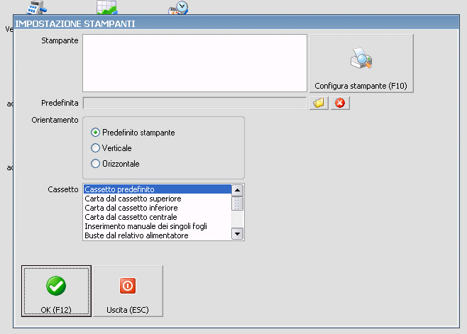

Per esempio vedi la figura in allegato. Cliccando su stampa mi dice che nessuna stampante è configurata, il che è vero, ma non dovrebbe comunque consentirmi di stampare in pdf attraverso il generatore interno? ![]() |
14/02/2014 15:40
Ah no, una stampante configurata serve, perche' da quella il driver PDF recupera le dimension standard di anteprima |
AG-Ready 14/02/2014 15:54 |
AG-Ready
OK installato il driver della HP Color LaserJet e confermo che funziona ora la generazione del PDF. |
