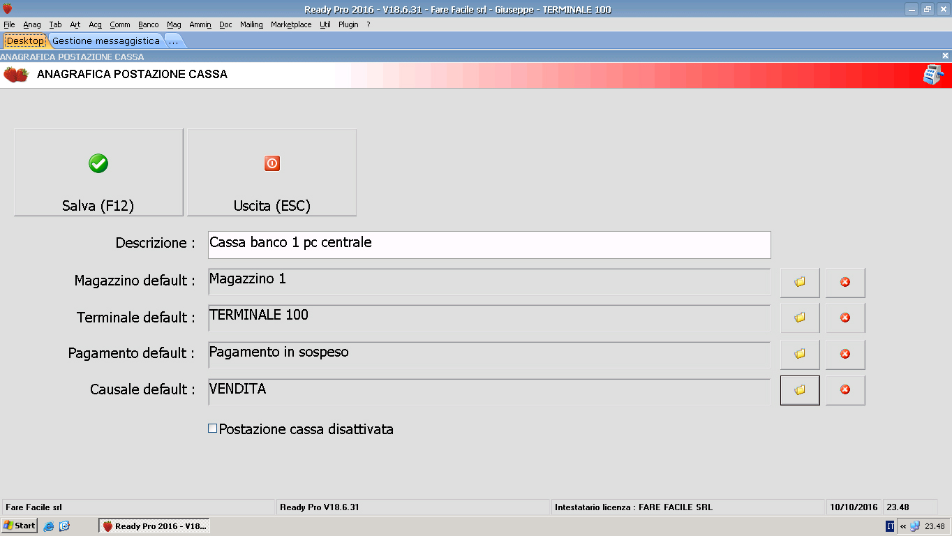

10/10/2016 23:48
gigamatic
Ti allego un qualche immagini
