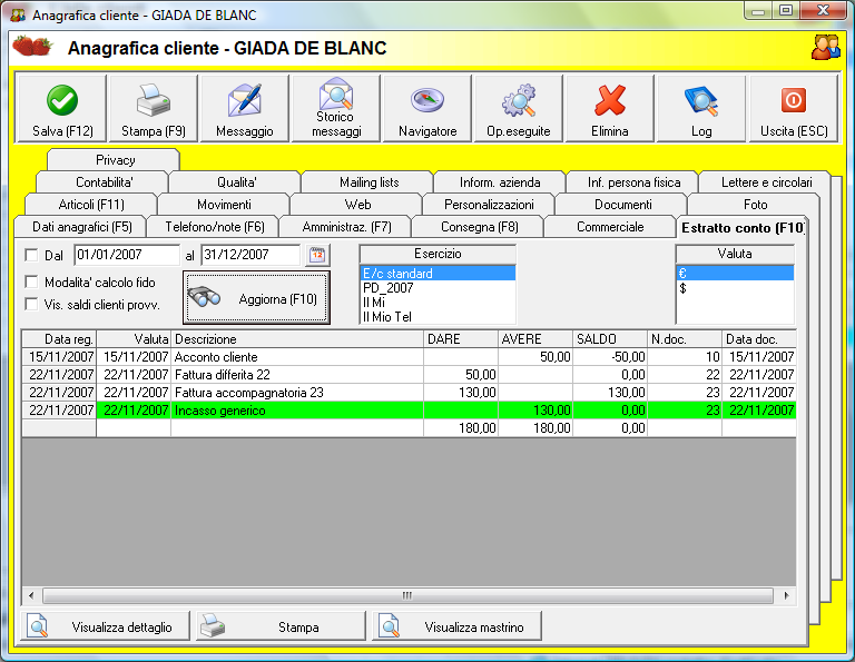

Ho un problema a capire quali sono gli ordini da evadere, nel momento in cui ho ricevuto l'ordine stesso con un acconto, ed ho emesso secondo i termini di legge una fattura d'acconto. Ho fatto i seguenti passi come ho trovato qui sul forum: 1) Ho creato in util/impostazioni documenti/ fatture differite, una causale ACCONTO e l'ho collegata "Importa da causali" Ordini clienti 2) Ho preso l'ordine ed ho fatto converti doc. in Fatt. Diff. (ACCONTO) 3) Sono andato su Altro/Incassi e pagamenti, ho fatto il pagamento, quindi sono uscito 4) A questo punto l'ordine risulta evaso e non da evadere.
Questo mi crea un problema in quanto l'amministrazione gestisce la parte di ricezione ed amministrativa degli ordini, mentre il magazzino la parte di movimentazione della merce. Facendo così dopo che l'amministrazione gestisce la parte economica dell'ordeini (acconto), il magazzino non ha traccia di come ritrovare gli ordini da evadere.
