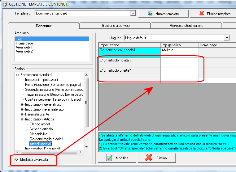

Aicomp
30/06/2008 15:46
Aicomp
Ho un problema simile, ho abilitato "articoli speciali", ma non mi fa scegliere "si o no" di default, dovrei farlo articolo per articolo..
grazie
Aicomp
30/06/2008 15:47
Aicomp
risolto.. spuntato modalità avanzata
grazie
Supporto
01/07/2008 09:29
Supporto
Per completezza... la modalità Avanzata di cui parla Aicomp è la seguente:
