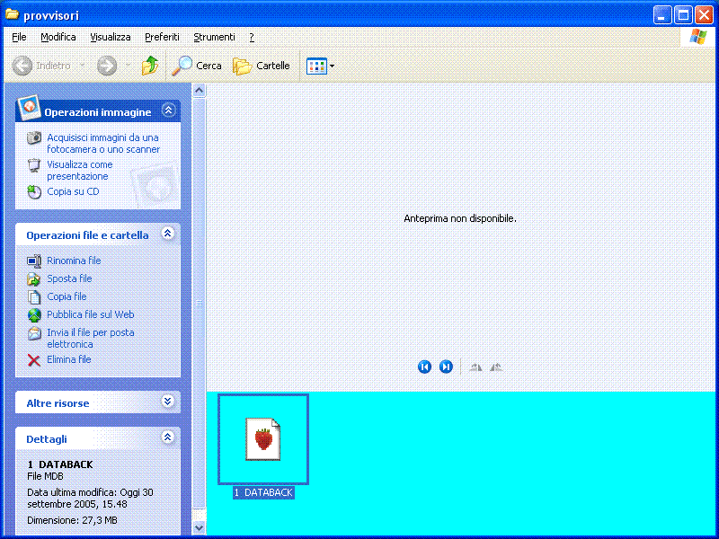

Dunque....i problemi: - il tuo stupore nel leggere che l'icona era una fragola sopra un foglio. Ready le copie di sicurezza le sta eseguendo, ma sempre sullo stesso file che ha come icona la fragolina con il foglio. Va bene? - Problema un pò più preoccupante (almeno per me), è che non riesco ad installare gli aggiornamenti, e mi sembra che questo sia accaduto dopo che abbiamo effettuato la copia di sicurezza cambiando l'estensione (come già ti avevo accennato). Infatti prima di questo avevo effetttuato un aggiornamento senza problema. L'errore dice: ERRORE DI SOVRASCRITTURA DEL FILE: DELETE FILE; CODICE 5 ACCESSO NEGATO. Aspetto tua risposta, grazie
29/09/2005 11:27
Citazione: Ready le copie di sicurezza le sta eseguendo, ma sempre sullo stesso file Ok e' giusto che sovrascriva sempre lo stesso file
Citazione: che ha come icona la fragolina con il foglio. Va bene? Questa icona non e' una icona creata da noi. E' il sistema operativo che gestisce le icone. Non saprei dirti perche' la tua icona e' fatta cosi' dipende da qualcosa che e' installato sul tuo PC credo. Comunque non credo ci sia da preoccuparsi
Non esiste nessuna icona della fragola sopra il foglio
Potrebbe farci uno screenshot e postarlo qui sul forum?

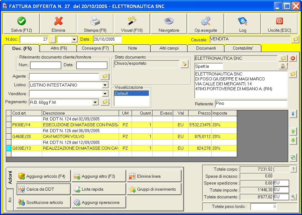

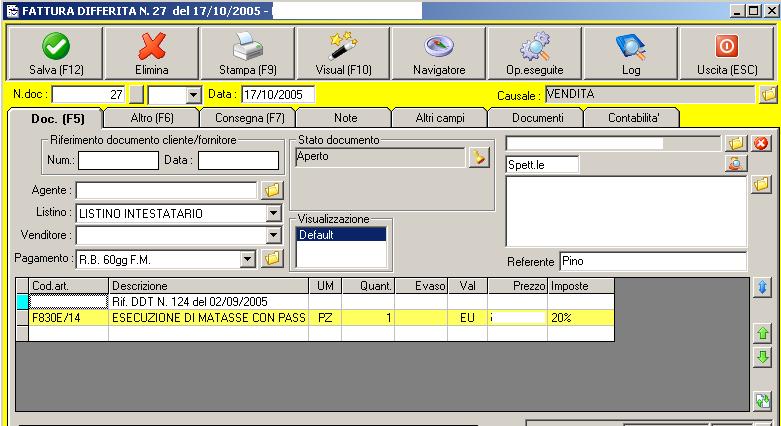

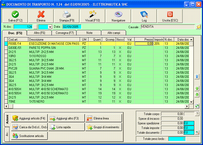

Considerato che non e' necessario riportare in fattura tutti i componenti (infatti gia' inserendoli in DDT vengono scaricati dal magazzino) e' possibile sfruttare la possibilita' presente in Ready di "bloccare" delle linee. Bloccare le linee significa fare in modo che queste linee non siano convertite sul documento successivo. In questo modo possiamo ad esempio bloccare tutte le linee che compongono il corpo di una composizione e lasciare sbloccata solo l'intestazione. Quindi da un DDT come questo:
17/10/2005 12:05
Verrebbe fuori una fattura come la seguente, in pochi secondi tra l'altro
17/10/2005 12:06

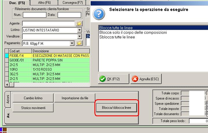

L'unico problema di questa soluzione e' che con la versione attuale non esiste un pulsante per bloccare automaticamente tutte le linee di un documento ma va fatto riga per riga (su un documento di 600 righe ad esempio manualmente ci ho impiegato 2 minuti a bloccare tutte le linee). Nella prossima versione quindi sara' presente anche un pulsante che consentira' di bloccare tutte le linee in una volta sola. Comunque bloccando le linee manualmente questa soluzione e' utilizzabile gia' da ora
17/10/2005 12:51
Questo e' il pulsante che troverai nella prossima release (purtroppo pero' non credo che la nuova versione sara' rilasciata prima del mese di novembre, quindi nel frattempo dovrete bloccare le linee manualmente)

non so se tu hai avuto modo di provare, ma a me dopo aver seguito alla lettera le tue spiegazioni, richiamando le ddt dalla fattura, i cavi della composizione vengono comunque richiamati. Nella finesta ddt, ho aggiunto la riga del blocco, aggiunto la riga quantità composizione, ho vistato con le X tutte le righe dell'articolo (verdi) non vistando l'intestazione(gialla) e come ti dicevo......
19/10/2005 10:07
Sei sicuro di aver messo il blocco su ogni riga (deve comparire la X)? Se c'e' il blocco ed esegui la conversione del documento le righe bloccate non devono venire riportate. Ho provato anche con il vostro archivio e non ho riscontrato il problema che ci segnali. Non credo nemmeno sia un problema di versione perche' e' cosi' gia' dalle prime versioni di Ready

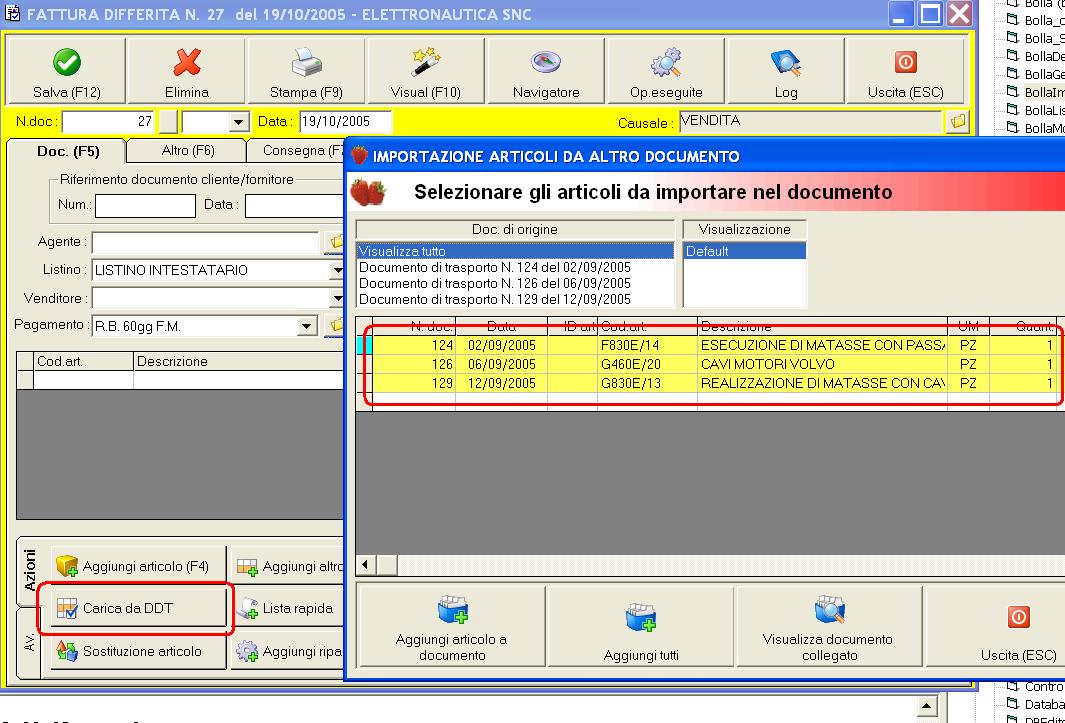

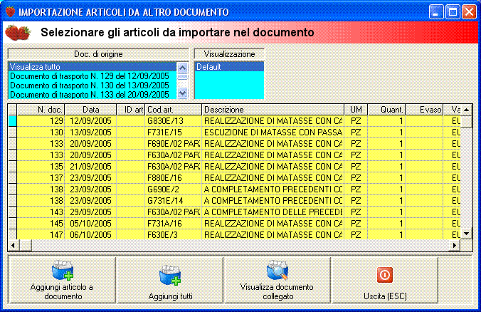

Attenzione: non facciamo una conversione, ma un richiamo delle ddt. Creiamo una fattura con la stessa intestazione delle ddt e tramite pulsante apposito richiamiamo le ddt da immettere.Questo ci permette di effettuare un unica fattura a fine mese. La X compare (tramite invio) esattamente come nel tuo esempio.

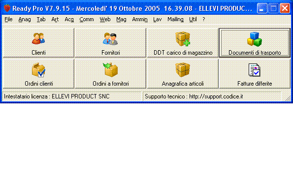

Non deve importarle comunque. State utilizzando l'ultima release di Ready giusto?
ellevi
19/10/2005 14:47
ellevi
Questo sono i pulsanti che usiamo. L'intesatzione dice (credo) la versione. E' giusto?

questa è la ddt come l'abbiamo impostata. Ti ricordo che questa ddt era originariamente un ordine clienti che al momento della consegna abbiamo convertito, non so.. ti può servire come informazione?
19/10/2005 20:41
Ok sembra tutto ok. Se crei la fattura differita e vai ad importare le righe dalla DDT dovrebbe consentirti di importare solo l'intestazione delle composizioni e non il corpo come nell'esempio seguente fatto sul vs. archivio

Non sono riuscito a mandarti l'immagine sovrapposta come la tua, ma come vedi una immagine si riferisce alle ddt da importare, cliccando su aggiungi art o aggiungi tutti, il risultato è quello che vedi nell'altra immagine, Mi permetto di chiederti se hai provato a caricare la ddt, in quanto vedo dalla tua immagine che sulla fattura non c'è descrizione. Grazie
20/10/2005 09:08
Citazione: Mi permetto di chiederti se hai provato a caricare la ddt, in quanto vedo dalla tua immagine che sulla fattura non c'è descrizione. Cavolo hai ragione! La cosa funziona solamente se converti la DDT in fattura e non se importi le righe dal documento. Ero talmente convinto che funzionasse che non ho nemmeno provato. Niente a questo punto dobbiamo correggere il problema. Ti faccio sapere presto
20/10/2005 09:18
Ok adesso funziona
