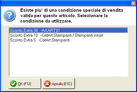

Citazione: Ho un problema: quando vado ad applicare una condizione speciale di vendita ad un cliente, in pratica uno sconto extra valido per un certo periodo applicato ad una categoria articoli, la % di sconto viene calcolata solo se la cartella non contiene altre sotto cartelle. Non sò se questa è una condizione voluta, però credo che sia più pratico poter selezionare tramite una categoria anche quelle che sono all'interno di essa Non e' un bug ma una cosa voluta. La procedura e' stata sviluppato in questo modo esattamente per il motivo descritto da Furlone (ovvero per limitare la complessita' e quindi anche la velocita' dell'algoritmo). Probabilmente comunque in futuro apporteremo anche questa modifica, proprio perche' piu' intuitiva rispetto al funzionamento attuale.
03/04/2006 10:09
A partire dalla versione 8.4.0 Ready controllera' la presenza di condizioni speciali anche sulle categorie "padre". In caso un articolo sia associabile a piu' categorie (ad esempio se sono specificate delle condizioni speciali per la categoria dell'articolo e anche per la categoria padre) verra' aperto un requester che chiede quale utilizzare

Cioè che (se il flag è spuntato) al posto di aprire una finestra per la scelta della condizione speciale utilizza in automatico quella della categoria di appartenenza immediatamente superiore (ovviamente sempre che la condizione non sia applicata direttamente sull'articolo)
Nel caso che hai già presentato nella finestra dovrebbe scegliere automaticamente lo sconto del 30% direttamente sull'articolo (che sembrerebbe la cosa + naturale)

... ... mi stavo mettendonei tuoi panni (se posso darti del tu ) ed in effetti ci sarebbero delle difficoltà nello stabilire quale è la condizione sulla categoria immediatamente superiore.
Nella procedura che genera la splendida finestra nello screenshot (a proposito, mancano degli spazi vicino al tratto e dopo i : di art ) si dovrebbero numerare i livelli delle categorie (es. 0 x il solo articolo, 1 per \stampanti, 2 per \cat1\stampanti, 3 per \cat2\cat1\stampanti) e scegliere automaticamente quello con il numero + basso (comodo se hai usato degli array).

Citazione: Nella procedura che genera la splendida finestra nello screenshot (a proposito, mancano degli spazi vicino al tratto e dopo i : di art ) si dovrebbero numerare i livelli delle categorie (es. 0 x il solo articolo, 1 per \stampanti, 2 per \cat1\stampanti, 3 per \cat2\cat1\stampanti) e scegliere automaticamente quello con il numero + basso (comodo se hai usato degli array). Per il momento prevediamo di lasciare la cosa cosi' in modo che gli utenti che erano abituati alla vecchia logica non rimangano spiazzati dal nuovo funzionamento. Poi successivamente, se vediamo che questa e' la strada giusta, apporteremo anche questa modifica
