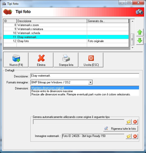

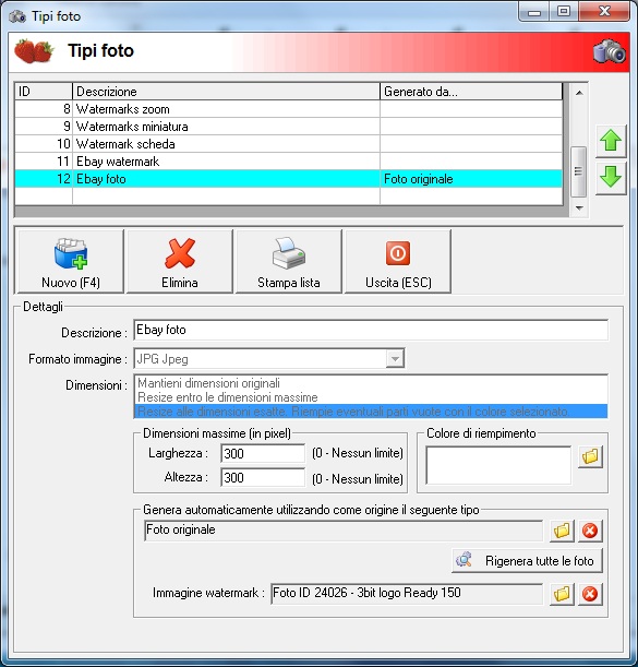

Al momento non posso altrimenti perderei le ore di generazione foto che sono state eseguite fin ora, però cerco di spiegare più dettagliatamente.
Anagrafica/Tabella tipi foto Nuovo-> - Descrizione "Ebay watermark" - Formato immagine "BMP Bitmap per Windows /OS2" - Dimensione "Mantieni dimensioni originali
Anagrafica/Gestione foto Nuovo->carica immagine da disco->Ebay watermark Scelgo la foto bmp
Anagrafica/Tabella tipi foto Nuovo-> - Descrizione "Ebay foto" - Formato immagine "JPG.jpg" - Dimensione "Resize alle dimensioni esatte....." - Largezza 300; altezza 300; - Immagine watermark (seleziono l'immagine Ebay watermark in GESTIONE FOTO) - Genera automaticamente utilizzando come origine il seguente tipo (scelgo Foto originale)
CLICCO SU Rigenera tutte le foto perché credo non si siano alternative...
Quello che mi aspettavo ovviamente era solo la generazione delle nuove foto con il nuovo watermark e non la rigenerazione di tutte le foto per entrambi i watermark che devo utilizzare (Sul sito e su Ebay) Spero di aver compiuto qualche errore e che la procedura sia più veloce dietro Vs. correzione. Gianni

Allegro screenshot... Nel frattempo Ready mi ha dato errore per 2 volte creandomi centinaia e ancora migliaia di foto nella cartella "archivio\foto" inutilizzate perché fanno riferimento alla generazione precedente e quindi non sono collegate agli articoli. Attendo notizie Gianni
28/11/2011 11:54
Vedo dal tuo primo screenshot che hai fissato la generazione del watermark sulla stessa immagine watermark.  Potrebbe essere questo il problema. Per risolvere in maniera più precisa, senza rischiare di compromettere anche le altre immagini, ti consiglio di valutare l'intervento in teleassistenza con un nostro tecnico.
