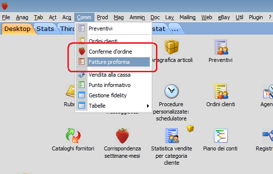

1) Creare dei documenti per memorizzare le distinte con il dettaglio dei componenti per ogni PC Potresti utilizzare un tipo di documenti come le conferme d'ordine o le fatture proforma se gia' non li utilizzi per altro

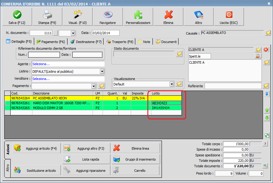

3) Inserisci il PC come composizione all'interno del documento, con tutti i componenti, ed i relativi numeri di serie

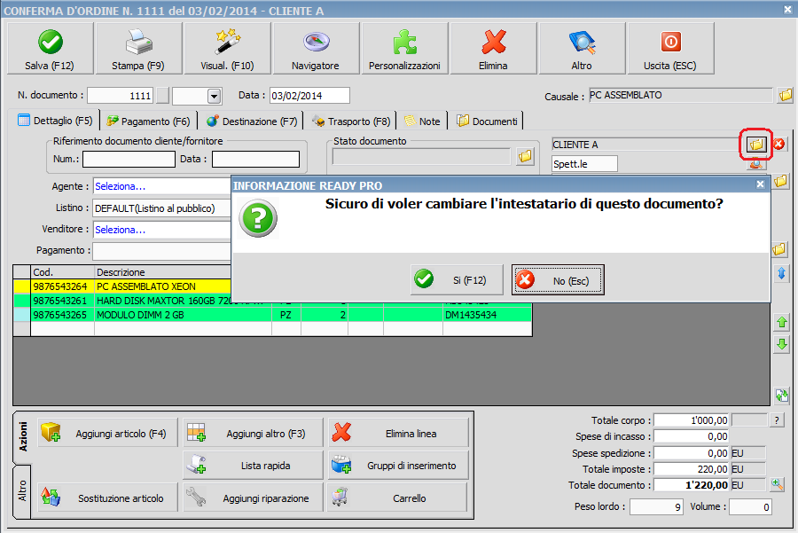

4) Quando si dovra' andare a vendere questo PC, prima di tutto si dovra' rientrare sulla distinta di assemblaggio e cambiare l'intestatario del documento (altrimenti poi non si potrebbe convertire in fattura)

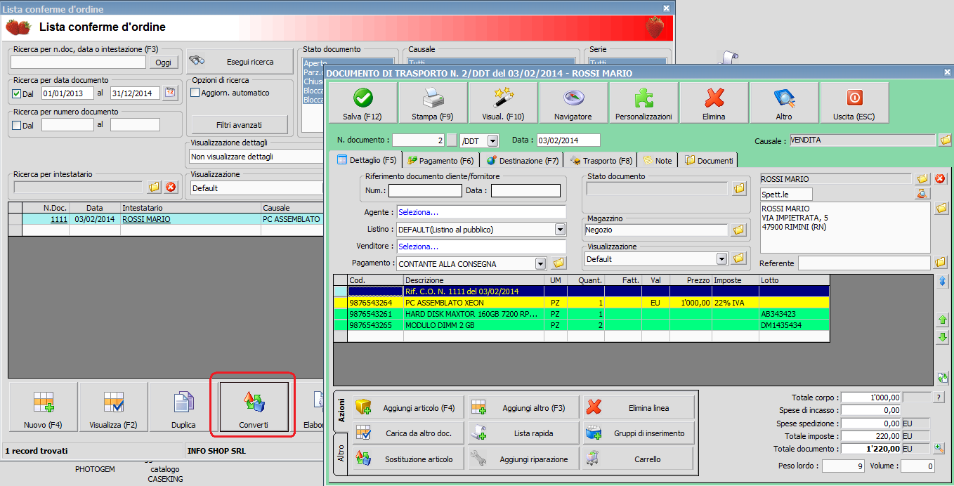

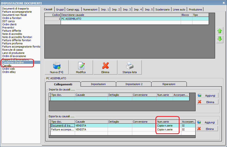

5) Su UTIL / IMPOSTAZIONI DOCUMENTI configura il tipo di documento utilizzato (nel mio esempio CONFERME D'ORDINE) per essere convertito sui documenti di vendita (DDT, Fatture accompagnatorie, ecc.) Attenzione in questa fase ad attivare l'opzione per copiare anche i numeri di serie in fase di conversione
03/02/2014 16:22
6) Cosi' configurato puoi convertire la tua distinta di assemblaggio in DDT o altro documento (e sara' questo che scarica il magazzino)

Citazione: inoltre vorrei che, se in fattura inserisco il seriale del pc, in automatico si scalino le qt dei componenti, senza però farli visualizzare in fattura Il fatto che i componenti siano presenti sulla DDT o la fattura non significa necessariamente che devi stamparli sul documento per il cliente. Qui trovi un esempio che mostra come nascondere la stampa dei componenti (linee su sfondo verde) http://help.readypro.com/manual.php/it/1045/evitare-la-stampa-dei-componenti-delle-composizioni
