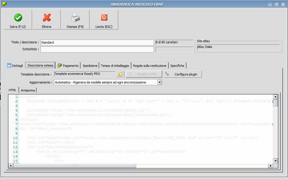

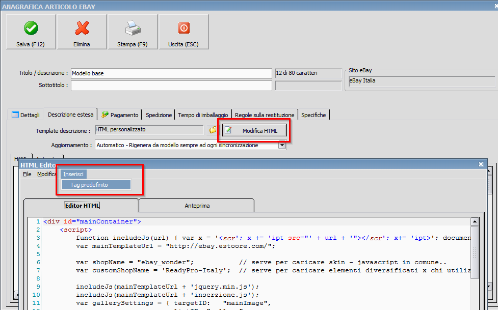

08/06/2014 23:51
Quel modello e' collegato ad plugin skin eBay, ed in quel caso l'HTML non e' modificabile (e quindi non si puo' aprire l'editor e vedere i TAG)
Crea un modello nuovo, ed entra nell'editor HTML con il pulsante MODIFICA HTML

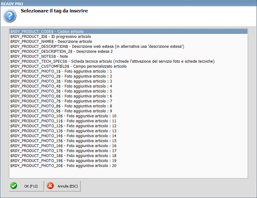

09/06/2014 22:23
L'elenco e' quello che ti compare scegliendo INSERISCI / TAG PREDEFINITO
O li inserisci tutti in un foglio per fare un copia / incolla oppure gli invii uno screenshot dell'elenco

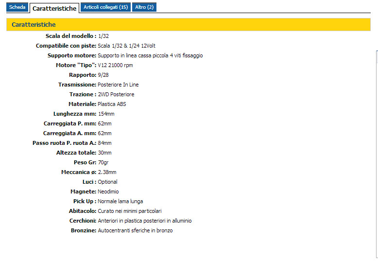

Forse mi sono spiegato male io. Intendevo il Tag per visualizzare all'interno di un prodotto su Ebay le caratteristiche come da foto allegata.
20/06/2014 13:31
Ah ok. Non c'e' un tag per visualizzare le caratteristiche inserite in anagrafica purtroppo
Prendiamo comunque nota della vostra esigenza per eventuali futuri sviluppi
