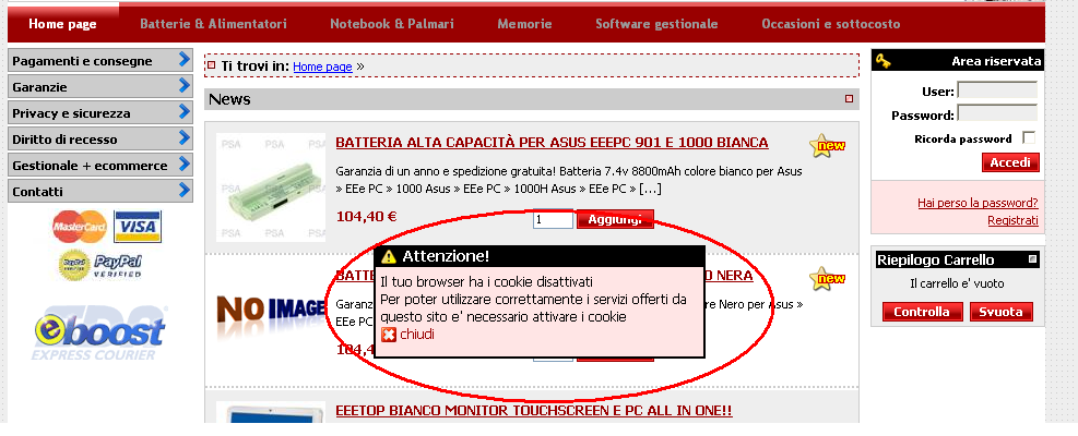

La causa potrebbe essere proprio il fatto che l'utente ha disattivato i cookies. Sarebbe da verificare esattamente. Il messaggio di cui parli probabilmente e' questo:
Claudio
23/03/2009 10:09
Claudio
Esattamente, ma come puoi vedere nell' immagine a lui non capita
23/03/2009 10:54
Il messaggio compare tramite uno script Il cliente potrebbe avere anche gli script disattivati (oltre ai cookie)

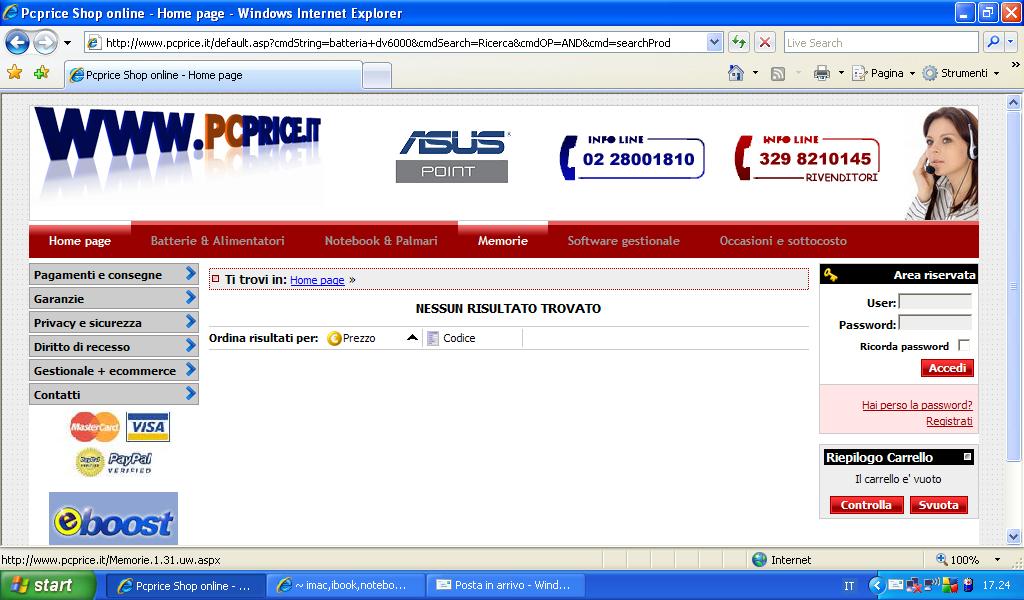

Ciao, volevo avvisarti che stamattina ha fatto la stessa cosa sul mio pc. Solo una volta ma l' ha fatto. E' la stessa cosa che mi faceva sull' altro server e pensavo che cambiando lo spazio avrei risolto. Stamattina ho aperto il sito per cercare un prodotto per un cliente. A parte che è strano il fatto che appena apro www.pcprice.it si posiziona già nella sezione batterie come se cel' avesse in memoria da qualche parte. Poi ho inserito il codice della batteria e mi son ritrovato sbattuto in homepage con "nessun rislutato trovato" come se la ricerca l' avessi fatta in homepage e non nella sezione batterie. Se poi riprovo non lo fa più, probabilmente per un bel pò di tempo. Solo che è un problema, se uno mi arriva sul sito e fa così se ne va e perdo il cliente. Non so a cosa sia dovuto e ora controllerò i log se si sono errori ,ma non credo, perchè semplicemente il sito cambia area da solo dopo la ricerca e ovviamente non trova nulla.
