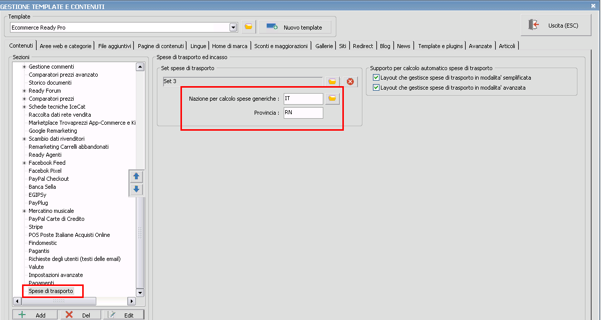

Ciao, potresti controllare di aver impostato Nazione e Provincia per il calcolo delle spese di default per utenti non loggati?
Camping-Life
15/09/2020 23:46
Camping-Life
è settato solo IT, la provincia non è impostata...
16/09/2020 09:21
Inserite una provincia di riferimento per cui effettuare i calcoli delle spese
Camping-Life
16/09/2020 21:35
Camping-Life
Scusami Fabio, ma inserendo la provincia poi calcola le spese verso quella provincia? non può inserire il suo cap il cliente? Saluti Alberto
17/09/2020 07:45
Citazione: ma inserendo la provincia poi calcola le spese verso quella provincia? Si, esatto
Citazione: non può inserire il suo cap il cliente? Questo successivamente, ma al primo accesso se volete in qualche modo far vedere delle spese di trasporto "generiche" dovete indicare una provincia "tipo" su cui va fatto il calcolo

No, c'è stata sicuramente qualche variazione con qualche aggiornamento, perchè la utilizzavamo un giorno si e uno no per comodità per preventivare il costo di trasporto, prima senza la provincia inserita veniva visualizzata l'icona dell'autocarro, quando si apriva la finestra, Italia era impostato di default, mentre la provincia e il cap erano liberi da inserire, ora se tolgo la provincia, l'iconetta dell'autocarro non viene più visualizzata!

Hai ragione, con l'ultimo aggiornamento per mostrare anche le tariffe generiche ( nel caso dei set standard ) è stata nascosta l'anteprima nel caso che indichi tu.

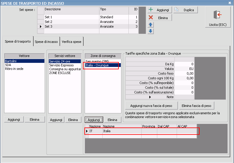

Nell'attesa dell'aggiornamento con la correzione potresti inserire una regola nel set di spese valida per la zona generica Italia senza specificare la provincia. In quel caso l'anteprima verrebbe fuori.
