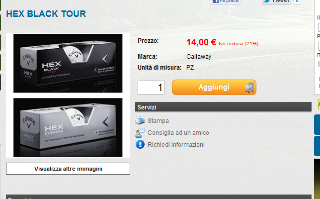

Non siamo riusciti a replicare il problema. Io vedo normalmente il pulsante e le immagini aggiuntive. Con quale browser stai lavorando? Puoi mostraci uno screenshot di quello che vedi?
Dr Apples
05/03/2012 12:20
Dr Apples
Utilizzo Internet Explorer 9. Ecco gli screeshot.

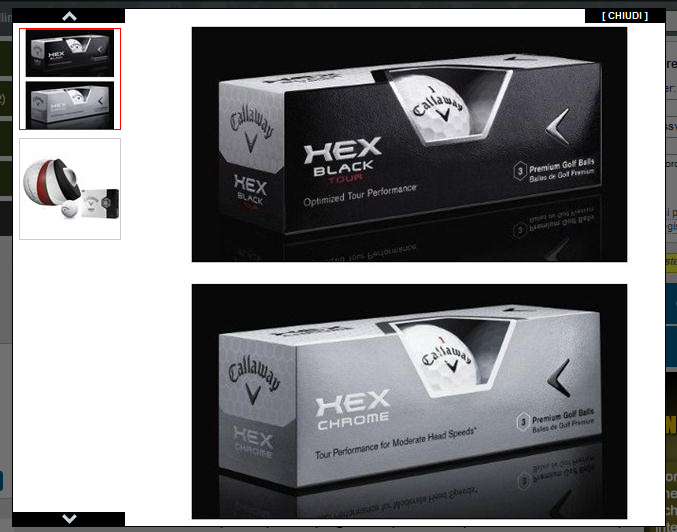

Ti confermo che con Explorer 9 vengono visualizzate entrambe le immagini al primo colpo.
Non ho capito questa frase però
Citazione: Anzi, si vedono al primo tentativo anche tutte le foto della galleria di articoli che usano, diciamo, lo stesso file "immagine".
Nella gallery vengono visualizzate le foto di tipo "miniatura" generate insieme al tipo di foto "Zoom". Puoi mostraci come sono inserite le foto all'interno di un articolo?

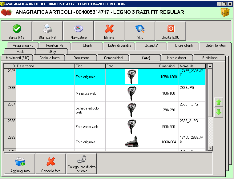

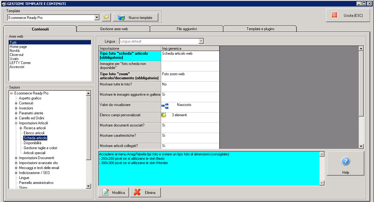

Puoi mostrarci uno screenshot della scheda Foto di un articolo? Puoi mostrarci come sono state configurate le foto di tipo "miniatura" nella Tabella tipi di foto?
Dr Apples
05/03/2012 17:18
Dr Apples
Ecco qua.

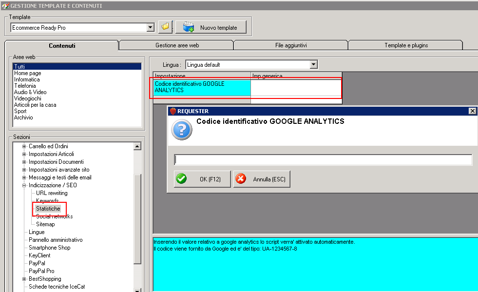

NB: Ho visto che tra gli script inseriti hai Google Analytics; quello puoi gestirlo direttamente con l'opzione apposita del template (vedi screenshot).

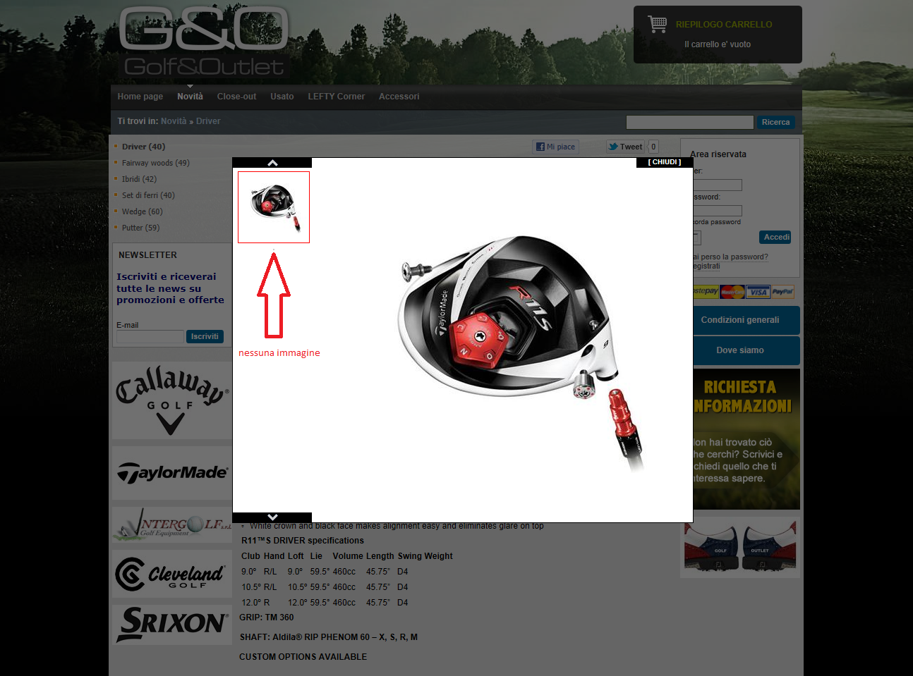

Ok, grazie. Cmq ho provato da 5/6 PC con Internet Explorer 9 e fa sempre lo stesso problema. Se un prodotto ha + di una immagine (NB: non tutti i nostri prodotti hanno + di 1 immagine), allora alla prima visualizzazione viene mostrata solamente la foto principale. Alla seconda visualizzazione invece vengono mostrate tutte.

http://www.golf-outlet.it/Driver-DRIVER-RAZR-FIT-9-5-STIFF-.1.1.2.gp.17452.-1.uw.aspx
Questo è il link ad un prodotto che ha 4 foto. Con IE 9 al primo tentativo ne viene visualizzata solamente 1 con 3 puntini sotto (!?!). Dal secondo tentativo in poi tutto a posto. Invece con Mozzilla tutto ok dal primo tentativo...come mai?
