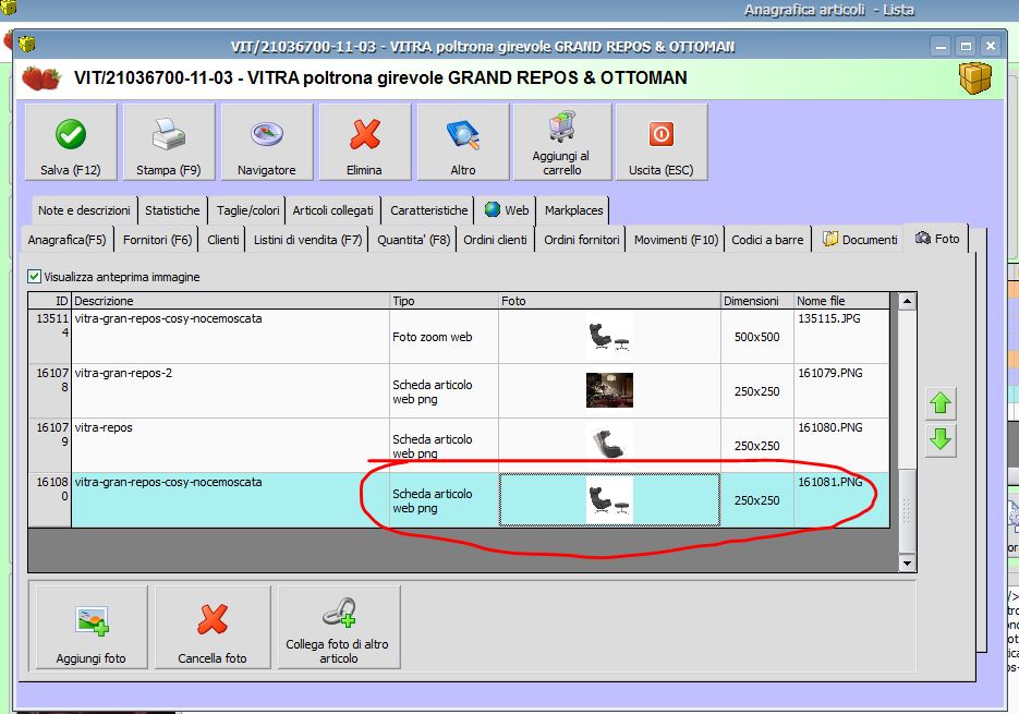

ho aggiornato tutte le immagini solo che adesso la nuova scheda articolo in png si trova come ultima e devo posizionarla più in alto facendola risultare come prima scheda articolo da visualizzare sul web. Come posso fare a fare questa operazione in massa?
23/06/2014 09:58
ecco un esempio. Questa immagine devo farla salire ma manualmente non posso farlo per tutti gli articoli pubblicati. Ci metterei settimane
23/06/2014 14:02
Se rigeneri tutte le foto non dovrebbe esserci nessun problema di riposizionare le foto, perche' la foto dovrebbe essere solo una direi
Forse e' preferibile se per questa cosa analizzate il tutto in teleassistenza con uno dei nostri tecnici, altrimenti solo con questi screenshot e' sinceramente difficile capire come sono configurate le foto e quali operazioni state effettivamente facendo
23/06/2014 14:46
Vorrei infatti rigenerarle tutte ma sono davvero tante e solo per aggiornare i nostri 2 siti ci vogliono ore e ore. Per adesso le sto riposizionando a mano anche perché ho notato che nella maggior parte la prima immagine è quella corretta.
23/06/2014 15:40
Eh si, per rigenerare tutte le foto ci vuole un bel po' di tempo purtroppo.
Per modificare la posizione pero' l'unica possibilita' e' di intervenire manualmente, articolo per articolo
23/06/2014 15:44
ok, dovevamo farlo 4 anni fa  Grazie Fabio
