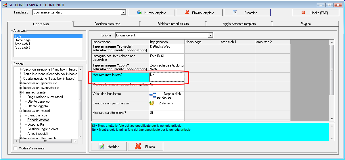

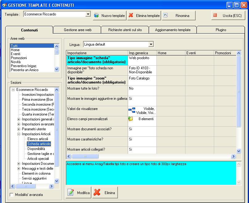

Citazione: Nel menu Layout del sito ho impostato la visualizzazione nella galleria immagini, ma se inserisco altre immagini, queste vengono visualizzate sotto la prima immagine inserita. In cosa sbaglio? Se nella scheda articolo non vuoi visualizzare tutte le foto una sotto l'altra devi impostare NO nel campo indicato in figura:
se-ar

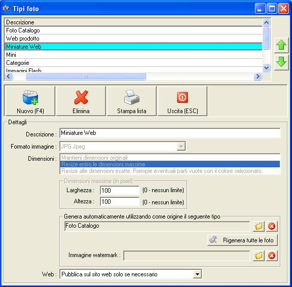

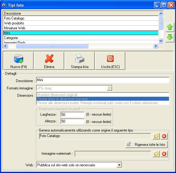

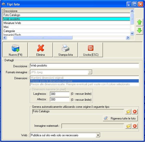

Io ho provato ad effettuare il ridimensionamento a qualsiasi valore... ma come si vede dallo screenshot.. non mi appaiano le miniature a lato..
DOVE SBAGLIO !!!!
Ps. premetto che le dimensioni sono create automaticamente dall'originale in questo ordine:
Mini: 50x50 Miniatura: 100x100 WebProdotto: 300x300 Zoom: 500x500

Se le miniature non compaiono significa che le foto non sono generate partendo dalla stessa origine

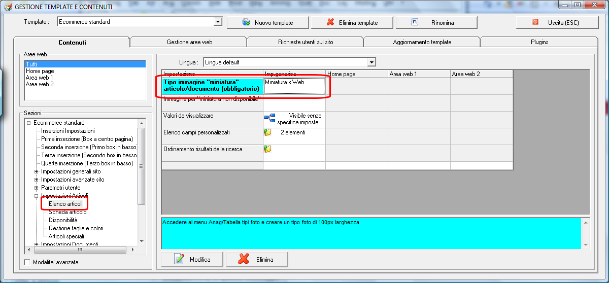

Puoi mostrarci in "Elenco articoli" quale tipo di immagine hai collegato?

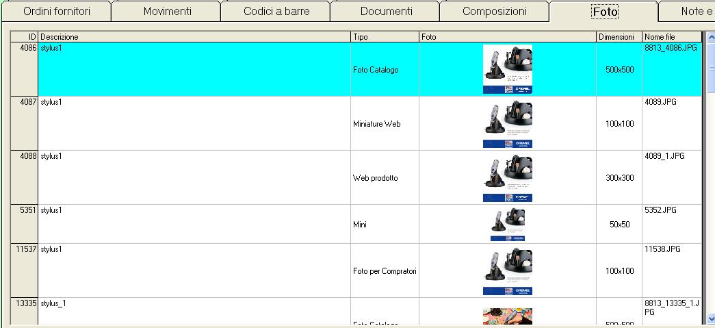

quando inserisco l'immagine ad un articolo seleziono foto catalogo (500x500) ed automaticamente mi aggiunge anche le altre..!?!?

Questo l'ho capito. Io ti chiedevo di mostrarci uno screenshot tipo questo:

Scusa.. ..non avevo capito... (infatti mi sembrava strana la richiesta.. )
Eccolo...
Supporto
10/12/2008 09:19
Supporto
Citazione: Scusa.. ..non avevo capito ... e continui
Guarda il mio screenshot: "Elenco articoli"

Forse abbiamo compreso il motivo.
Non sto a scendere nei dettagli tecnici ma dovresti creare un nuovo tipo di immagine ed usarlo come zoom per la galleria. Mi spiego meglio: Entra in ANAG / TABELLA TIPI FOTO e crea un nuovo tipo chiamato ad esempio ZOOM GALLERIA. Imposta la dimensione entro 500x500 e falla generare automaticamente dalla tua FOTO CATALOGO. Se hai tantissime immagini Ready può impiegarci anche diversi minuti. Al termine entra in WEB / TEMPLATE E CONTENUTI / SCHEDA ARTICOLI ed imposta in TIPO DI IMMAGINE ZOOM quella appena creata.
Sincronizza il sito e vedrai che compaiono le miniature.
