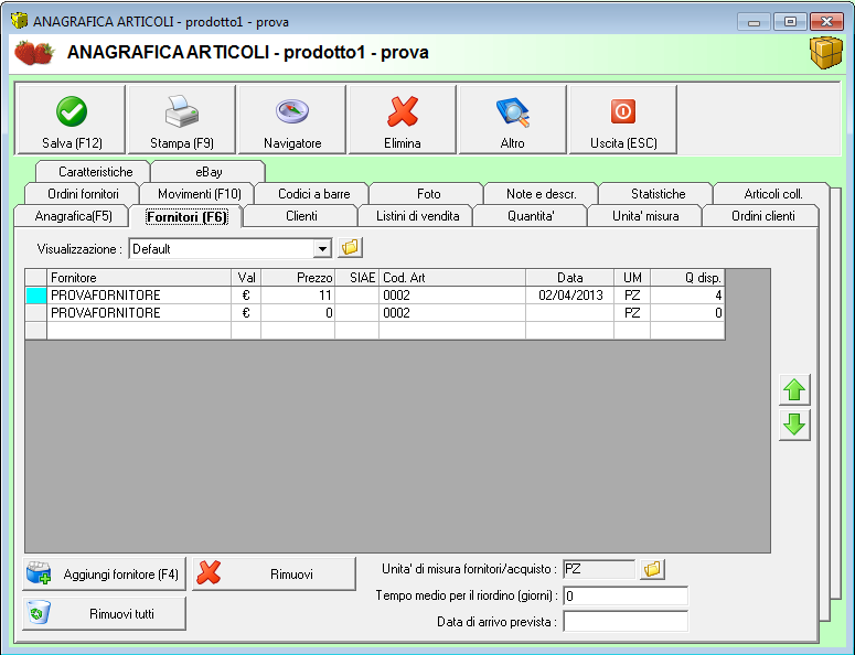

02/04/2013 16:23

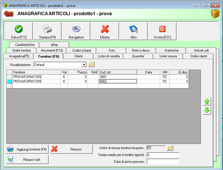

In pratica se i codici fornitore sono "001" e "002" e li associo al prodotto con codice "PRODOTTO1", quindi inserendo per due volte il fornitore nella lista fornitori con i rispettivi codici (001,002) uno me lo aggiorna l'altro invece me lo toglie dalla lista fornitori e mi crea un nuovo prodotto con codice prodotto 001 o 002, dipende da quello che rimane nella lista fornitori.

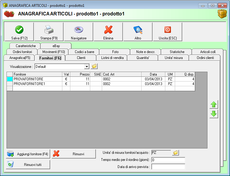

02/04/2013 17:19

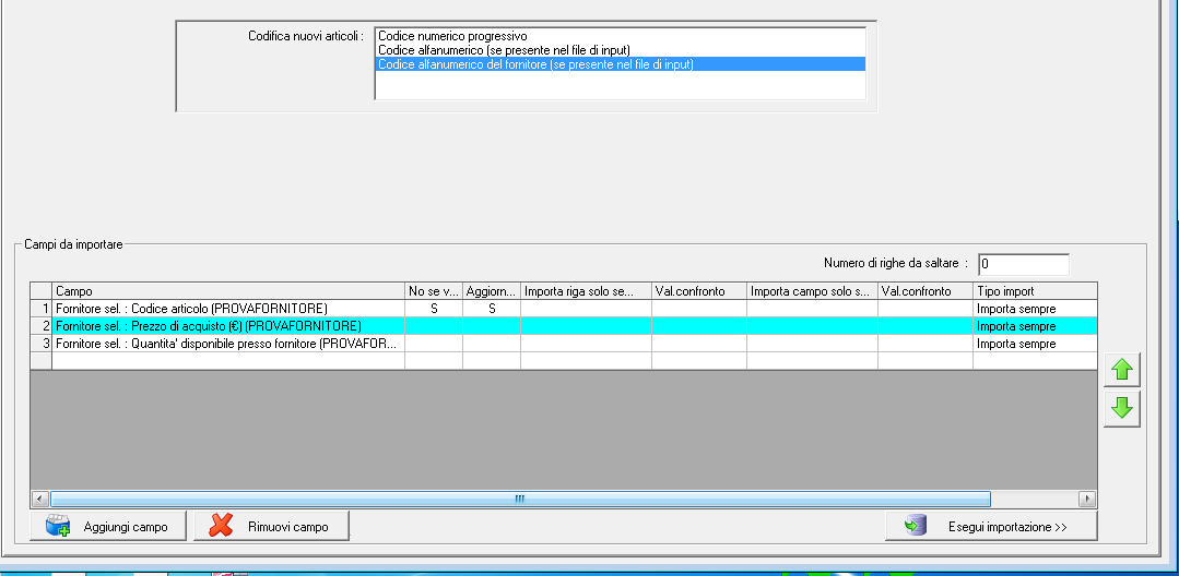

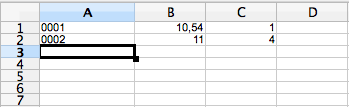

Ho fatto dei test importando un codice di prova, le posto le immagini, (premetto che nella prima immagine i codici fornitori li ho inseriti manualmente). Alla fine mi risultano due codici fornitore uguali nella scheda fornitori.

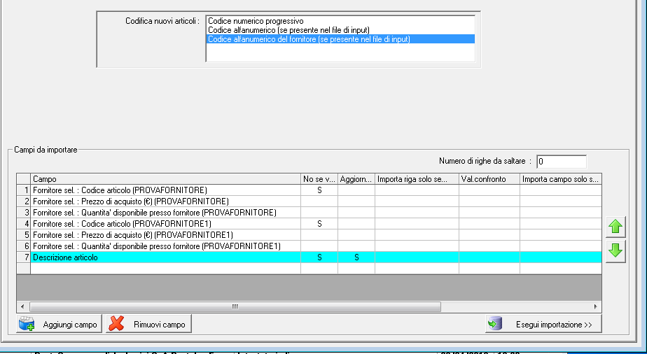

02/04/2013 19:54

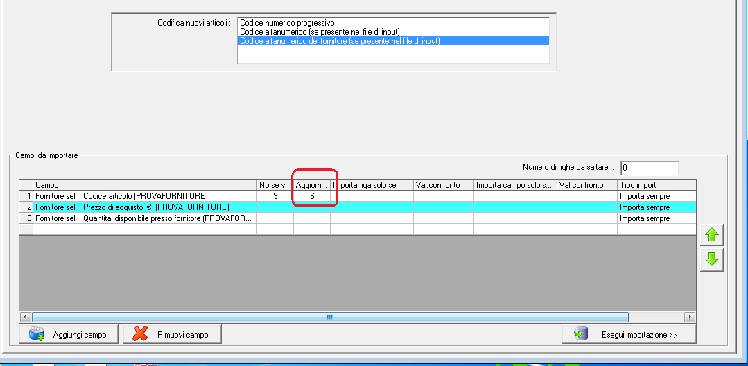

Se sul tracciato di importazione viene indicato che il codice articolo fornitore e' quello da utilizzare per identificare l'univocita' di un articolo (la "S" evidenziata in figura) allora per Ready Pro codici diversi significheranno articoli diversi. Servirebbe un ulteriore campo (il codice articolo di magazzino, o la descrizione se ogni articolo ha descrizione diversa dall'altro) che consenta a Ready Pro di "capire" che il prodotto e' lo stesso.

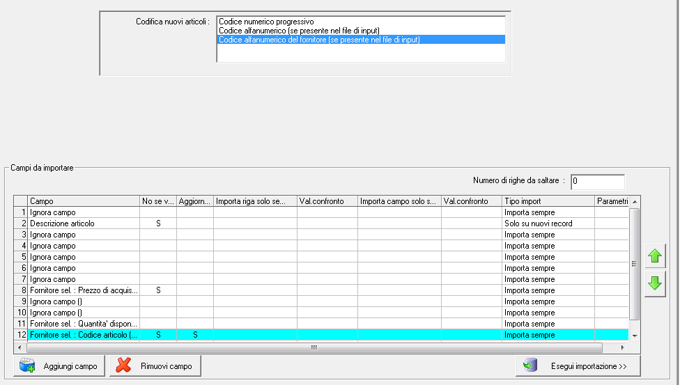

Su quali campi si può usare "aggiorna se uguale", ho visto che sui campi Tipo 1/8 non si può usare
02/04/2013 20:54

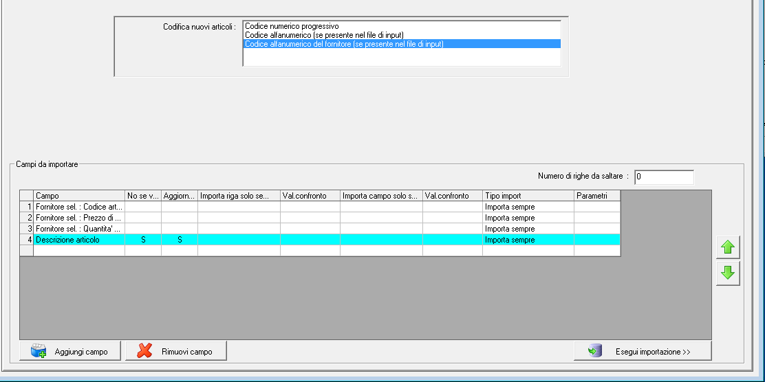

l'ho provato con descrizione articolo , ma il risultato è sempre lo stesso
03/04/2013 08:46
Citazione: l'ho provato con descrizione articolo , ma il risultato è sempre lo stesso Eh si, in effetti. Perche' la seconda linea va ad aggiornare il codice articolo fornitore importato in precedenza. Temo non ci sia soluzione purtroppo per questo tipo di importazione. Ma perche' il fornitore ha 2 codici diversi se il prodotto invece e' sempre lo stesso?

non è fattibile, se faccio cosi tutti i doppi della prima importazione (e cioè che apparterrebbero a "FORNITORE1COPIA") me li ricreerebbe come nuovi.
o provato anche cosi (imm) ma niente
03/04/2013 16:13
Temo che fare questo tipo di importazione in automatico non sia possibile.
