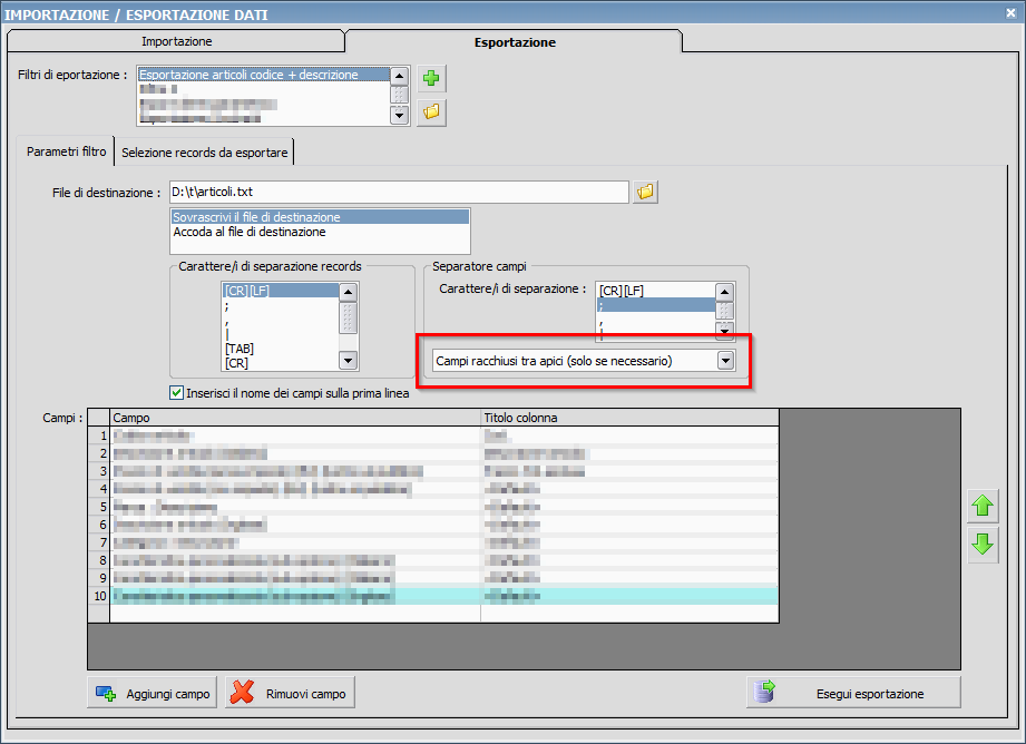

30/06/2014 17:47
Le categorie vengono visualizzate su piu' linee separate, quindi in caso di esportazione dovrebbero essere separate da un CR+LF
c.tranquilli
30/06/2014 17:57
c.tranquilli
Ok, si ho visto, purtroppo il parser csv aveva interpretato il carattere CR+LF come fine record...
è percaso possibile indicare di utilizzare una altro carattere separatore? per con confondere con il carattere di fine riga?

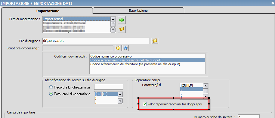

30/06/2014 19:56
Ciao, dovresti fare l'esportazione configurando il file in modo da delimitare i campi con doppi apici, e poi fare lo stesso sul filtro di importazione

03/09/2014 17:14
Quello che vale per i file CSV vale anche per i file Excel. Non so se ho capito bene ma nel tuo caso hai delle celle multilinea, e questa non e' la stessa cosa mostrata nell'esempio sul manuale.
Se salvi quel file Excel in CSV dovresti avere un risultato simile a questo:
CODARTICOLO;"CODCATEGORIA CODCATEGORIA CODCATGORIA" CODARTICOLO;"CODCATEGORIA CODCATEGORIA CODCATGORIA"
Che non e' quello che e' mostrato nell'esempio sul manuale
