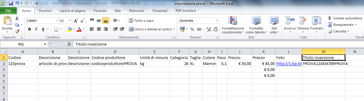

10/04/2013 15:53
Molto probabilmente il formato Excel utilizzato non e' compatibile con Ready Pro L'unico formato utilizzabile e' Excel 97
http://www.readypro.it/manuale/importazione_da_file_microsoft_excel.htm
Dovrebbe quindi salvare il file in questo formato oppure, ancora meglio, in formato CSV
10/04/2013 16:08

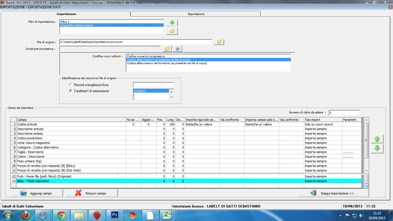

provando a cambiare il formato non mi importa nulla usando il formato excel 97 invece con il formato csv mi da l'errore mostrato nello screen di prima
10/04/2013 16:49
Quando viene creato il filtro viene richiesto se deve essere importato un file di tipo .CSV oppure Excel quindi se cambi il formato del file dovresti ricreare da zero il filtro d'importazione.

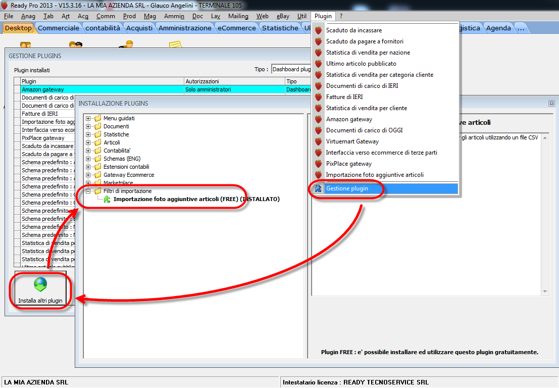

Nel caso uno o più articolo hanno più foto come faccio? :
10/04/2013 20:52
Citazione: Nel caso uno o più articolo hanno più foto come faccio? Puoi utilizzare il plugin IMPORTAZIONE FOTO AGGIUNTIVE come indicato su questo link: http://www.readypro.it/manuale/importazione_foto_aggiuntive_articoli.htm

Ho un altro problema riguardo l'importazione degli articoli... In poche parole devo importare il catalogo del fornitore, solo che una parte dei pezzi che stanno nel catalogo li tengo già sul ready pro. Quindi al momento dell importazione deve saltare quegli articoli, ho fatto la prova con un articolo che già è presente nelle "magazzino", ma me lo importa. Gli devo impostare nel filtro d'importazione il confronto con il campo del codice produttore, ma come faccio??
23/04/2013 11:19
Citazione: Gli devo impostare nel filtro d'importazione il confronto con il campo del codice produttore, ma come faccio??
Senza vedere come hai impostato questo nuovo filtro è difficile darti una risposta precisa, ma ad ogni modo per utilizzare il campo codice produttore come valore di confronto dovresti impostare la "S" nella colonna "Aggiorna se uguale"
23/04/2013 11:28
Ma non deve aggiornare l'anagrafica, la deve saltare
23/04/2013 11:32
Non so cosa intendi con "saltare". Cosa dovrebbe fare esattamente il filtro in fase di importazione?
Se alleghi il file e uno screenshot del filtro d'importazione riusciamo ad aiutarti nella configurazione. Ancora meglio se apri un nuovo thread dedicato a questa nuova problematica.
