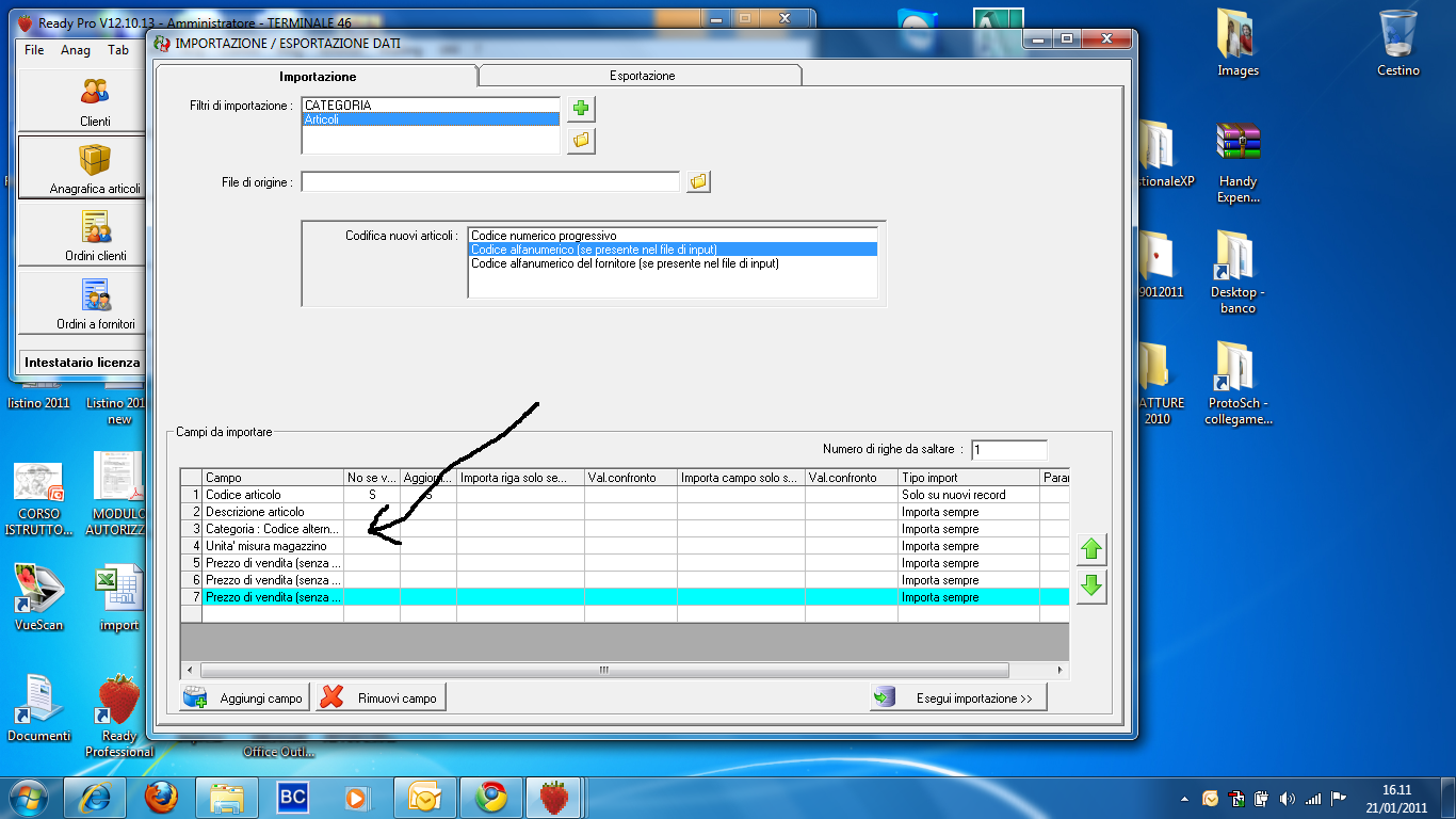

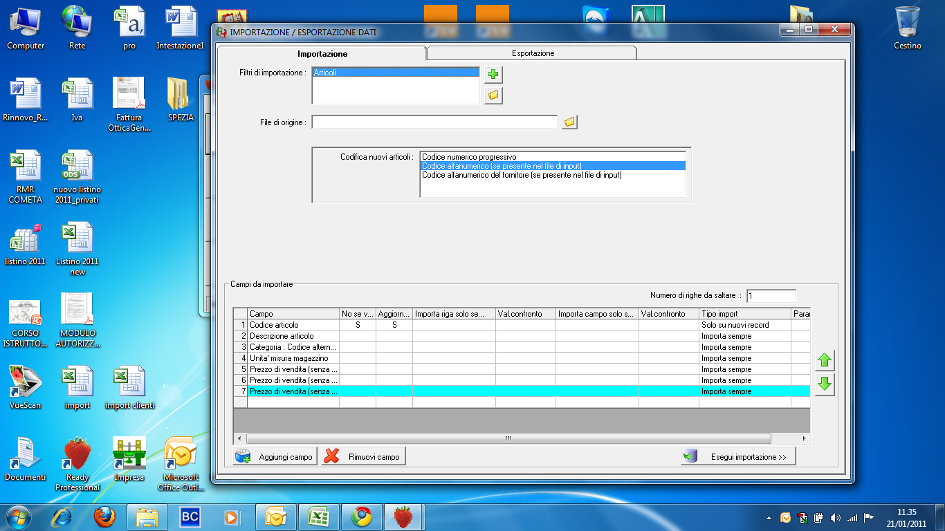

Grazie, non riesco ad importare la categoria, la mia procedura è la seguente: mi sono creato la categoria dei prodotti assegnando ad ognuno di essi un id, importo la categoria e qua tutto ok, appena importo gli articoli ed inserisco fra i campi la "categoria: codice alternativo", non mi importa quel campo dove sbaglio? Spero di essere stato chiaro nella spiegazione, grazie Silvio

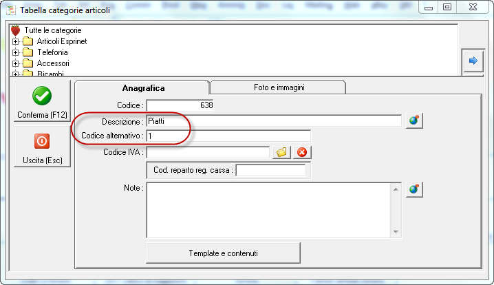

Citazione: mi sono creato la categoria dei prodotti assegnando ad ognuno di essi un id, importo la categoria e qua tutto ok, Puoi mostrare uno screenshot di una categoria di esempio? Sicuro che questo "id" sia stato caricato nel campo "codice alternativo"?

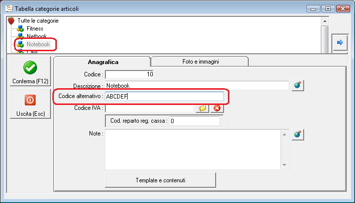

Intendo uno screenshot da ART / TABELLE / TABELLA CATEGORIE ARTICOLI

21/01/2011 14:20
Qui trovi un video dimostrativo
http://www.readypro.it/manuale/tabellacategoriearticoli.htm

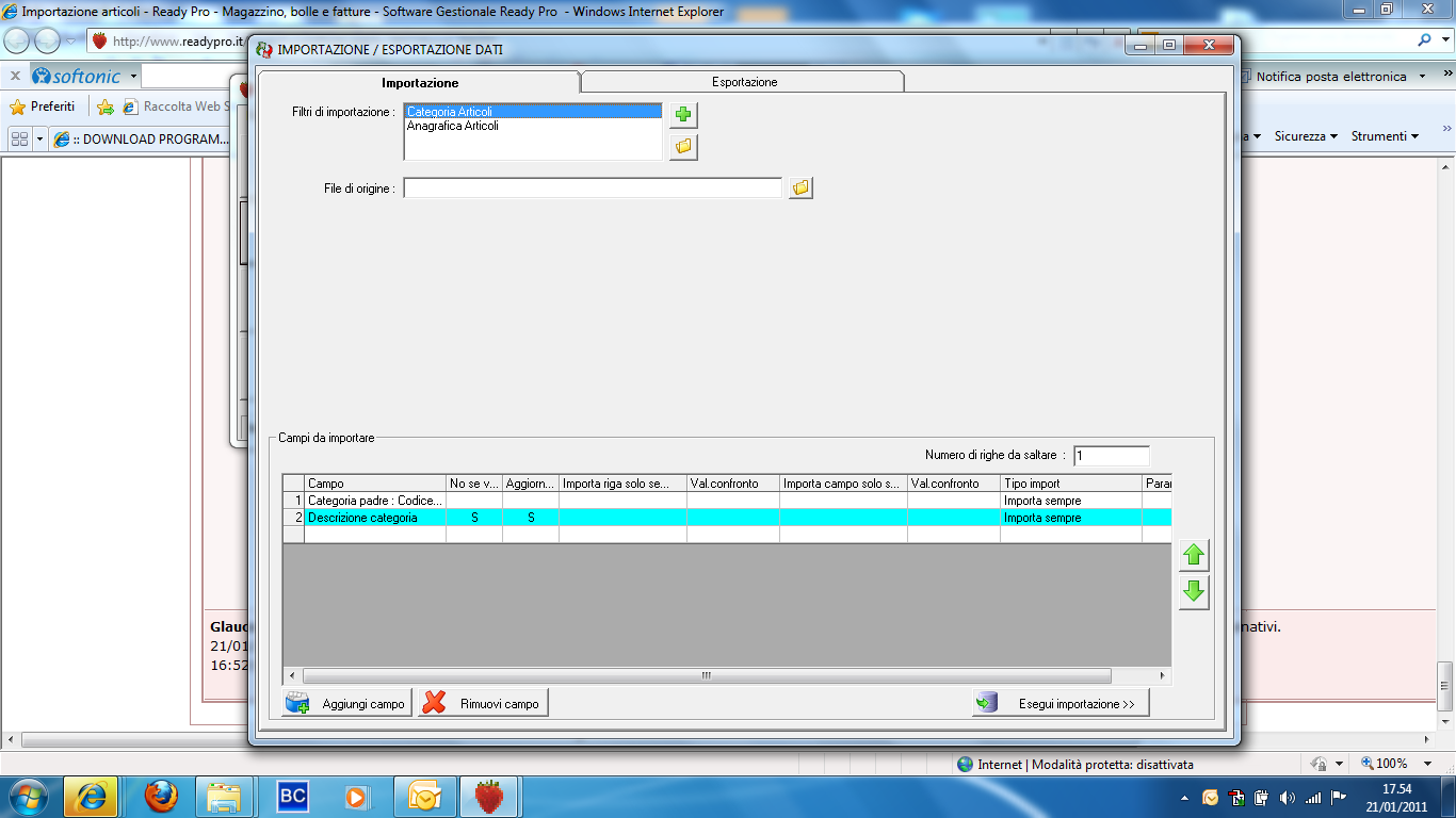

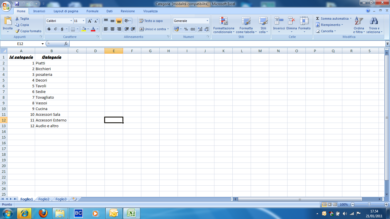

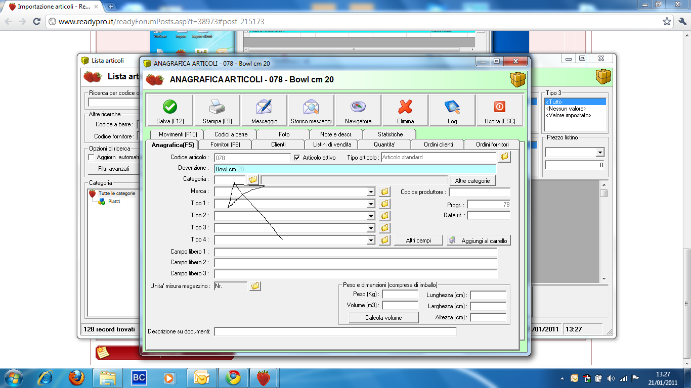

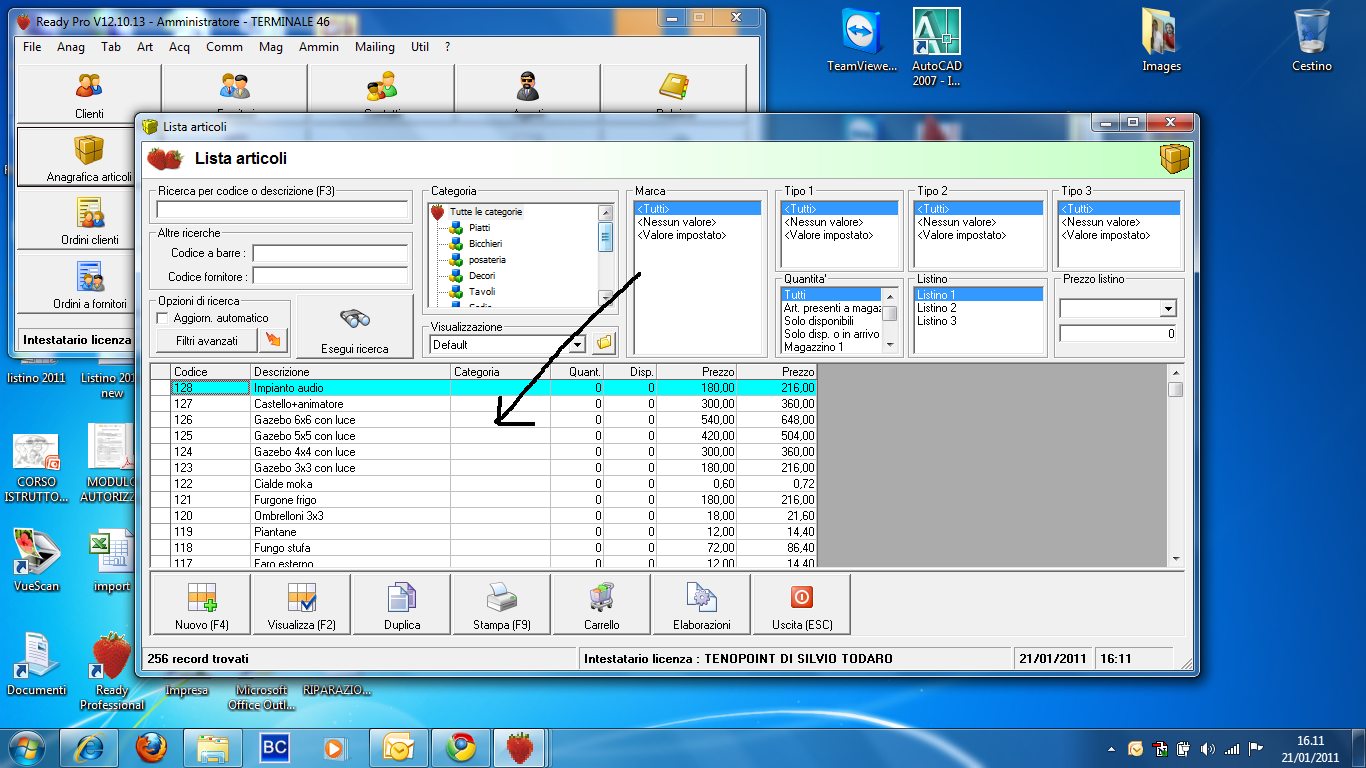

Come presumevo non mi sono spiegato bene qual'è il mio problema. Ho un cliente che dovrebbe acquistare il software reday e dovrei importare gli articoli, il mio problema e che non riesco ad importare le categorie. Il lavoro che homfatto è il seguente. 1 creato un file con le categorie (esempio 1 piatti 2 bicchieri 3 posate eccc.) L'ho importate e come vedi dagli screenshot precedenti le categorie li ho importati, al momento di importare gli articoli, riesco ad importare tutte le descrizioni, esempio id, descrizione articolo, unità di misura, listino1, listino2, ecc) ma non riesco ad importare le categorie . Come devo fare? dove sbaglio ?

Citazione: L'ho importate e come vedi dagli screenshot precedenti le categorie li ho importati Io dal tuo screenshot vedo solo che c'e' UNA sola categoria "Piatt1" il che mi fa pensare che le categorie non siano state importate. Quindi questo credo sia il primo problema da risolvere (prima di passare agli articoli)
Per l'importazione categorie trovate un esempio dettagliato qui: http://www.readypro.it/manuale/esempio_di_importazione_catego.htm

Le categorie sono importate giuste, al numero uno corrisponde piatti e cosi via

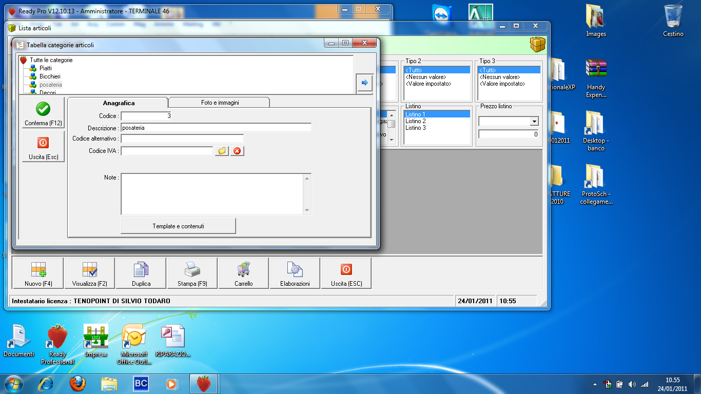

Mostraci allora uno screenshot della tabella categoria. In particolar modo della finestra dove si vede descrizione, codice categoria, ecc.

Si ma non c'è mai una immagine dove mostri che le categorie che hai importato hanno realmente associato il Codice alternativo:

è questo quello che mi chiedevi?

Grazie ho trovato dove sbagliavo, grazie
