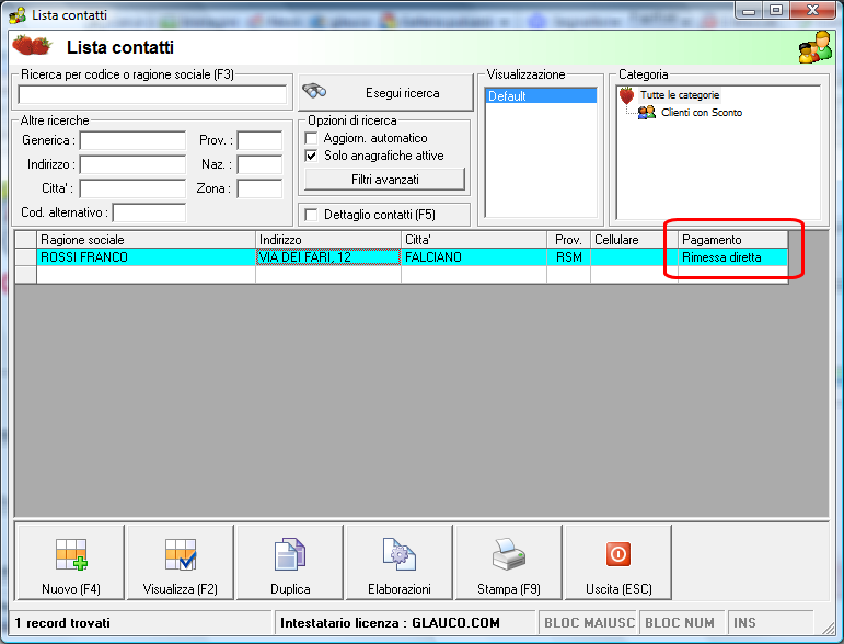

Citazione: Visualizzando la lista contatti invece sembrano essere stati importati correttamente. Puoi mostrarci uno screenshot di codici Abi e Cab inserito che a Ready risulta errato?
Citazione: Tutto bene, ma in visualizzazione contatti non trovo la possibilita' di visualizzare un campo (pagamento) malgrado abbia provato ad usare tutti i campi disponibili (relativi alla parola "pagamento"). Scusa ma non ho capito: non viene mostrato il valore all'interno del campo Pagamento?
17/01/2008 23:28
Oppure non hai trovato il campo giusto da inserire in lista Contatti per visualizzare il pagamento assegnato a quell'anagrafica?

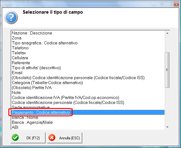

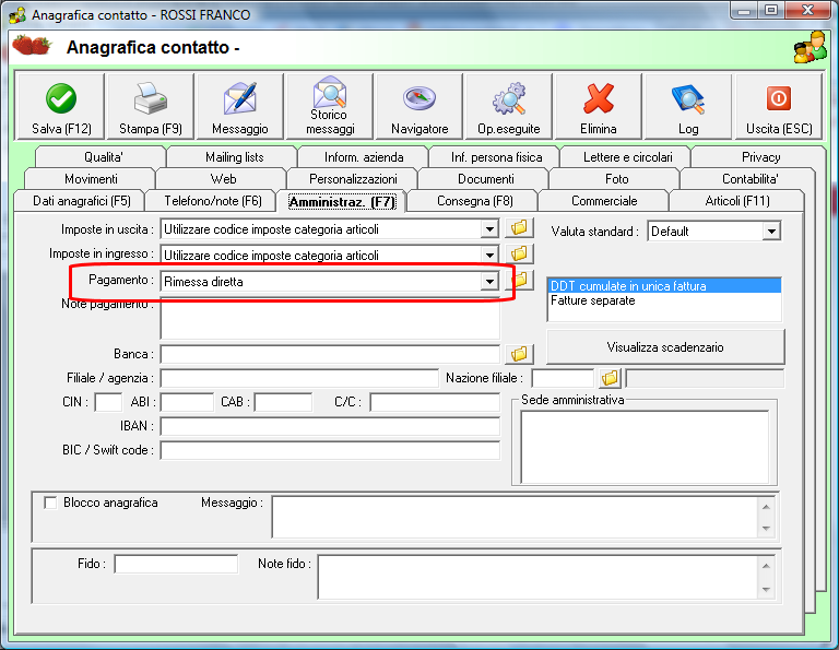

Ciao, grazie per la risposta:
1) in importazione ho usato il campo "pagamento : codice alternativo" (che viene visualizzato nell'analisi del file, in maniera correttamente completato)
Poi, nella lista contatti, malgrado abbia provato ad inserire le colonne "Pagamento: codice alternati", "Pagamento: descrizione", "Pagamento: note" non compare nulla.
Se vado sul dettaglio di un singolo contatto il campo ,in Tab(7), "Pagamento" risulta vuoto. Come il campo "Note"

Citazione: in importazione ho usato il campo "pagamento : codice alternativo" (che viene visualizzato nell'analisi del file, in maniera correttamente completato) Puoi indicarci un esempio di "Pagamento codice alternativo" che ti ritrovi nel file di importazione?

Ad esempio : codice 03 (da noi usato per un pagamento con rb. 60 gg d.f.f.m)
Lo trovo nel campo "pagamento: codice alternativo", durante l'importazione.
Ma non compare nell'anagrafica del contatto e nemmeno, dopo la trasformazione, nell'anagrafica del cliente
Logicamente ho provveduto a creare la codifica "03" in Ready.

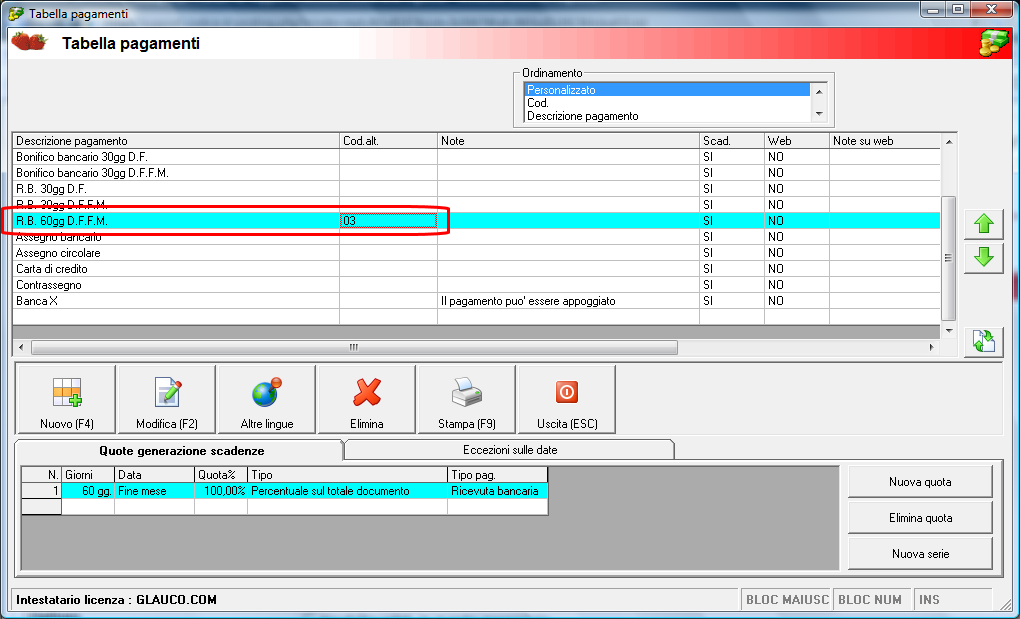

Quello che dovresti verificare sono: - TAB / PAGAMENTI di aver inserito correttamente il codice alternativo in corrispondenza di ciascun tipo di pagamento:

- Nel filtro di importazione la colonna deve coincidere con il campo PAGAMENTO - CODICE ALTERNATIVO

- Aprendo con BLOCCO NOTE di Windows il file CSV che hai preparato, verifica che ci sia scritto il valore che hai inserito in TAB / PAGAMENTI / CODICE ALTERNATIVO. Può capitare, se passi da Excel, che venga trasformato il campo in numero eliminando quindi lo ZERO iniziale.

Con i suggerimenti in merito all'aggiunta del campo "codice alternativo", nella tabella pagamenti, tutto e' ok.
