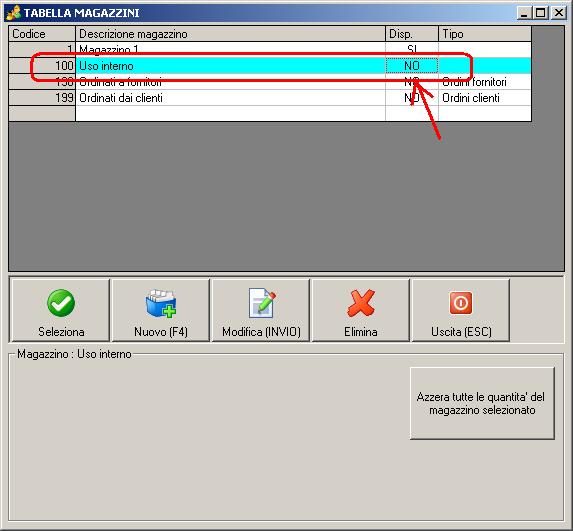

Citazione: 3) Nell'importazione aggiornare solo il prezzo per gli articoli gia esistenti, mentre per gli articoli nuovi acquisire anche il codice alternativo relativo al produttore e alla categoria. Prova a guardare i due screenshot sotto e anche qui
http://support.codice.it/viewtopic.php?t=518
