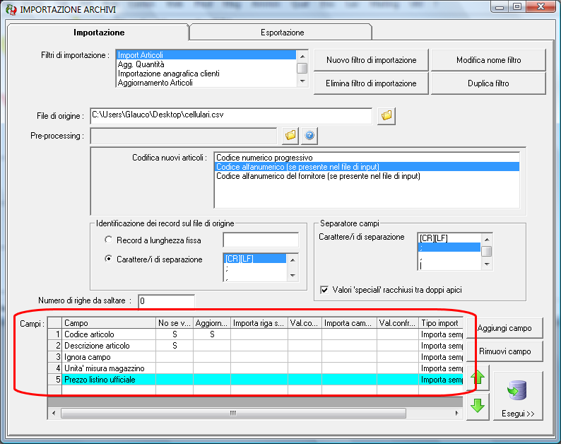

Puoi mostrarci uno screenshot del filtro di importazione creato?

Trovi maggiori informazioni su questo link: http://support.codice.it/viewtopic.php?t=1398
Oltre all'immagine dei campi utilizzati inviaci a glauco@codice.it il file CSV che tenti di importare.

Perfetto, i 2 file sono arrivati. Ora dovresti mostrare uno screenshot dei campi utilizzati nel filtro. In altre parole una sorta di immagine come questa:

Ciao, fino a 5 minuti fa avevo lo stesso identico problema (overflow, codice errore 6), guardando lo screen di Glauco ho risolto: Proprio al centro della finestra che mostra, c'è una zona chiamata Codifica nuovi articoli, basta selezionare l'opzione in mezzo (Codice alfanumerico (se presente nel file di input)) e vedrai che l'errore sparisce. L'errore deriva appunto dal fatto che tu dai al programma un codice articolo da importare e inoltre gli chiedi di generarne un altro...da qua l'overflow.
Spero di essere stato utile.
Saluti Matteo

Ti ringrazio, e concordo con la tua soluzione. Avevo già risolto utilizzando la terza opzione, e non la seconda, poichè io inserisco in anagrafica gli articoli con lo stesso codice con cui li identifica il fornitore. Anche nel mio caso l'errore si verificava perchè (nella finestra da te indicata, selezionavo la prima voce anzichè la terza che era quella corretta per le mie esigenze. Roberta
