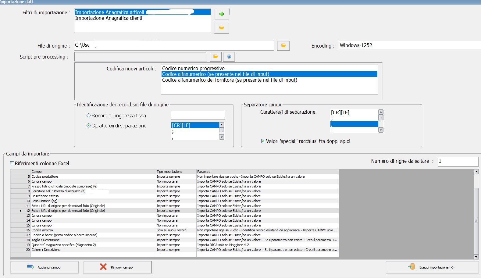

Importazione dati seconda fotoHo creato un filtro di importazione che funziona benissimo tranne per il fatto che non mi importa la seconda foto. Le foto sono on line e se le apro con il browser le trovo regolarmente. Cosa può essere andato storto secondo voi? ![]() |

Con i filtri di importazione purtroppo si puo' importare solo una foto per tipo |

Scusami ma non mi è chiara l'impostazione. ![]() |

Citazione: Il file non puo' avere questo formato. Il plugin per l'importazione di foto aggiuntive richiede che il file sia costruito con una immagine su ogni riga, quindi questo file va convertito in quello che si puo' usare con il plugin, che deve essere del tipo Codice articolo 1 ;Foto 1 articolo 1 Codice articolo 1 ;Foto 2 articolo 1 Codice articolo 1 ;Foto 3 articolo 1 Codice articolo 1 ;Foto 4 articolo 1 Codice articolo 2 ;Foto 1 articolo 2 Codice articolo 2 ;Foto 2 articolo 2 Codice articolo 2 ;Foto 3 articolo 2 Codice articolo 3 ;Foto 1 articolo 3 Codice articolo 3 ;Foto 2 articolo 3 Codice articolo 3 ;Foto 3 articolo 3 .... |
