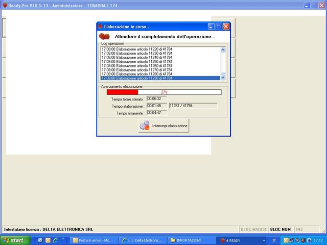

Ciao FAbio Ho riscontrato questo problema durante la sincornizzazione che mi si blocca sempre nello stesso punto ti allego la foto:
26/06/2008 15:23
Hai provato ad attendere? Probabilmente non si è bloccato ma sta lavorando mantenendo inalterata la visualizzazione della finestra a causa di altri programmi che hai in esecuzione.

E piu di 20 minuti che e bloccato e non ho altre applicazioni aperte in esecuzione
26/06/2008 16:07
Quell'operazione sta facendo la sincronizzazione del sito o sta importando/aggiornando un listino?

Ciao Paolo, non e' bloccato, il problema e' che 40'000 articoli per il sistema ecommerce di Ready Pro sono un po' troppi. Devi lasciare il PC ad elaborare e devi attendere che finisca la sincronizzazione. Se deve fare importazioni, sincronizzare 40'000 articoli, ecc. di sicuro non ci vogliono 5 minuti. Come minimo ci puo' volere da mezz'ora in su

Ho appena Effettuatto la ricostruzzione dell'archivioho successivamente ho lanciato la sincornizzazione e mi si blocca sempre nello stesso punto
So che esite il problema che il database contiene moltissimi articoli ma ho sempre effettuato la sincro con piu di 40.000articoli e non mi ha mai dato problemi
ieri sera ho lanciato la sincro e stamattina era ancora bloccato
27/06/2008 07:28
Continuo a pensare che il problema siano i troppi articoli In ogni caso direi di fare cosi': provate ad inviarci il vostro archivio e noi cercheremo di fare delle prove in locale per vedere se riusciamo a replicare il problema

Il problema e' che sul tuo archivio ci sono delle categorie articoli cicliche.
Nel caso specifico ad esempio c'e' una categoria
2013 TV AL PLASMA
che ha come padre la categoria
6546 TV AL PLASMA - 50 POLLICI
il problema e' che la categoria 6546 TV AL PLASMA - 50 POLLICI ha come padre la categoria 2013 stessa. Quindi al momento della generazione del sito Ready entra in un loop infinito da cui non esce mai.
Creando le categorie da Ready problemi del genere non accadono, sicuramente queste categorie sono state create importandole da un file esterno, ed in questo caso non vengono purtroppo fatti tutti i controlli del caso. Anche correggendo manualmente il problema si verrebbe a ricreare perche' le categorie le importate ogni giorno tramite un filtro di importazione. Va quindi prima di tutto sistemato il filtro di importazione, verificando per quale motivo esistono questi riferimenti ciclici, e poi una volta corretto vanno reimportate le categorie articoli corrette. Tra parentesi avete in archivio piu' di 7600 categorie articolo, e' una quantita' assolutamente spropositata che rallenta solo enormemente il sito. Dubito fortemente che vi servano 7600 categorie per gestire 40'000 articoli (che tra l'altro sono troppi pure loro perche' noi consigliamo il nostro ecommerce fino ad un massimo di 15'000 articoli)
