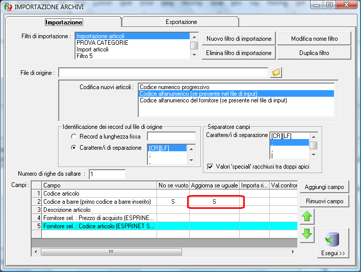

Ok. L'idea è quella di creare tramite UTIL / IMPORTAZIONE ESPORTAZIONE ARTICOLI dei filtri d'importazione in modo da Creare (se non esistono) o Aggiornare (in caso in cui il cod. art. del fornitore sia già stato inserito) i tuoi articoli presenti su Ready. ![]() |

no non voglio aggiornare o creare i miei articoli ma avere più listini per comparare i prezzi tra vari fornitori in automatico ed eventualmente associare gli articoli dei fornitori ai miei, quest' ultima credo sia una cosa un pò complicata da gestire automaticamente. |

In questo caso se gli articoli importati dai fornitori non sono più di 20'000 potresti crearti una CATEGORIA in cui importi gli articoli che usi solo per confronto. |

quindi cmq quando faccio l'importazione il prog mi crea degli articoli giusto? |

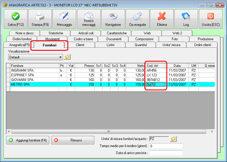

nella anagrafic articoli tabella fornitori ci sono gli articoli dei fornitori associati simili a quello che si sta visualizzando, giusto? |

Citazione:continuo a non capire. Intendi sapere come associare più fornitori ad un determinato articolo? |

si certo |

Citazione:Unico modo che mi viene in mente è usare un codice univoco per tutti i tuoi fornitori: Codice produttore oppure Codice a barre. In questo modo puoi usare questo campo come verifica per eventuali aggiornamenti senza ritrovarti un articolo doppio. |

Citazione:se ti crea un nuovo articolo allora hai dimenticato di inserire SI in questo campo "AGGIORNA SE UGUALE": ![]() |

si ok, se tutti i listini avrebero i barcode del produttore, ma la maggior parte hanno codici propri quindi mi viene difficile identificare gli articoli univocamente. |

Citazione:Non credo sia la soluzione migliore... Potresti creare nuovi archivi con il nome del fornitore e usarli separatamente per verificare i prezzi ed eventualmente importare articoli (copia/incolla) da un archivio all'altro. |
