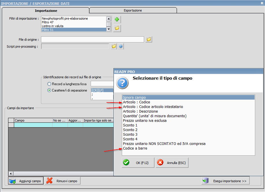

10/03/2014 12:12
Il campo si sceglie al momento della creazione del filtro di importazine. ![]() |

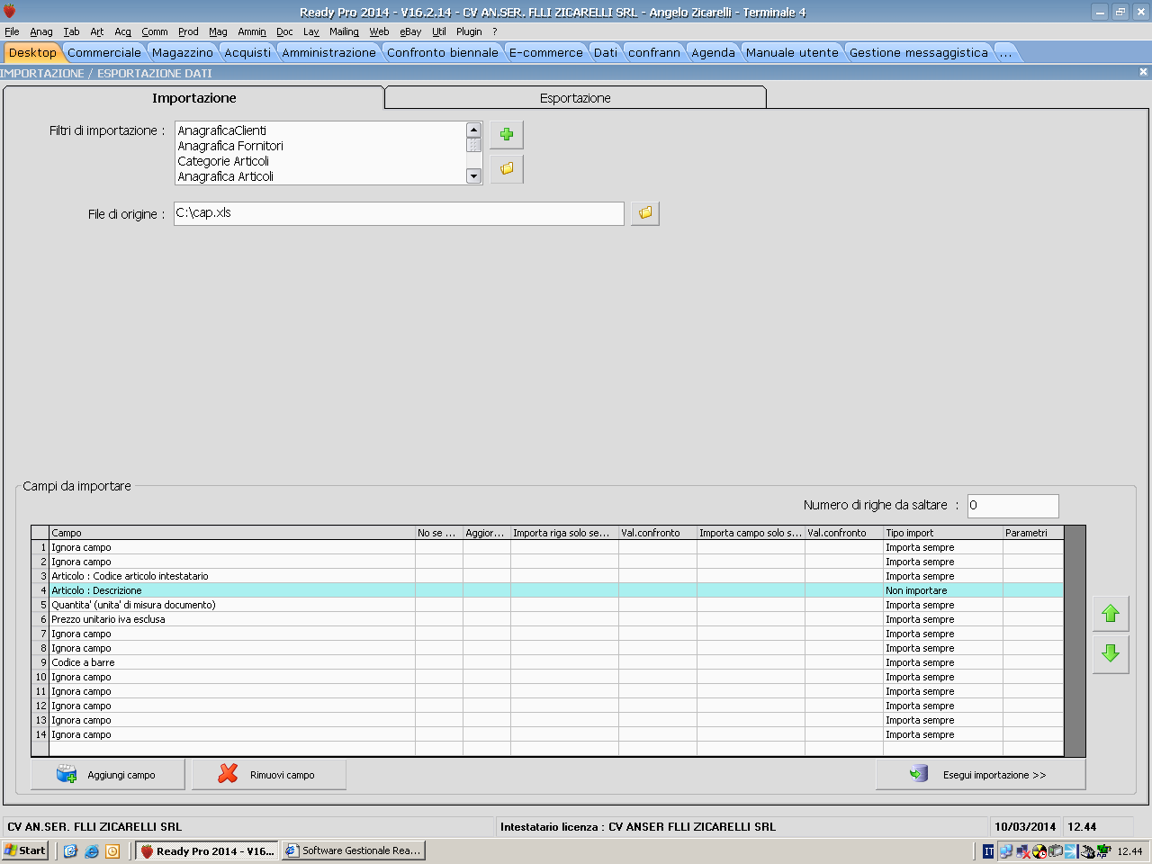

ANSER 10/03/2014 12:52 |
ANSER
su quello che ho creato io, dove sono presenti sia il codice fornitore che il codice a barre, viene preso come riferimento il codice a barre ![]() |
10/03/2014 16:41
In questo filtro se c'e' il codice articolo del fornitore il codice a barre andrebbe rimosso, perche' il codice del fornitore e' sufficiente per identificare l'articolo. |
