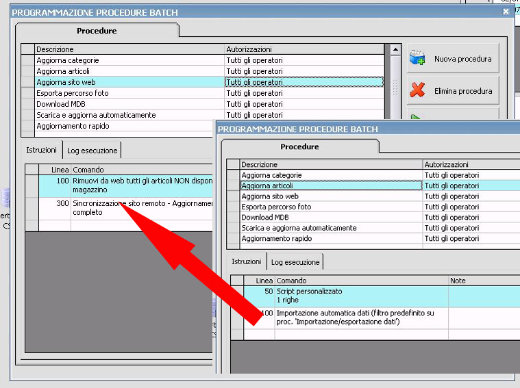

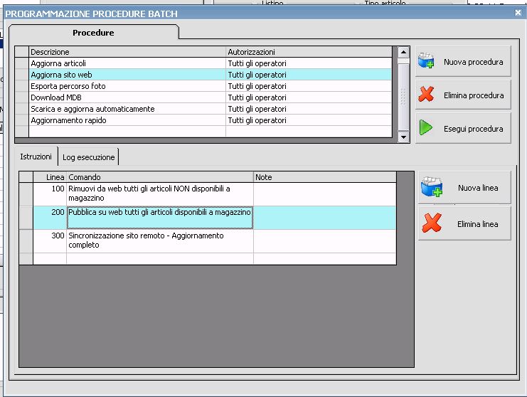

Il "pubblica su web tutti gli articoli disponibili" andrebbe eliminato ed andrebbe inserito al suo posto l'esecuzione dell'importazione del file articoli mostrato sopra
02/07/2013 18:00
Ho eliminato quella procedura, ora dovrei sostituirla con quella indicata dallo screenshot? La 100 per intenderci.. lasciandola sia nella procedura aggiorna articoli sia nella aggiorna sito web?

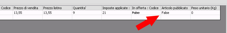

Inoltre durante la sincronizzazione l'informazione viene recepita (allego screenshot) quindi non so qual è l'operazione da fare per fare in modo che poi info non venga sovrascritta da ready o comunque non importata in anagrafica articoli..

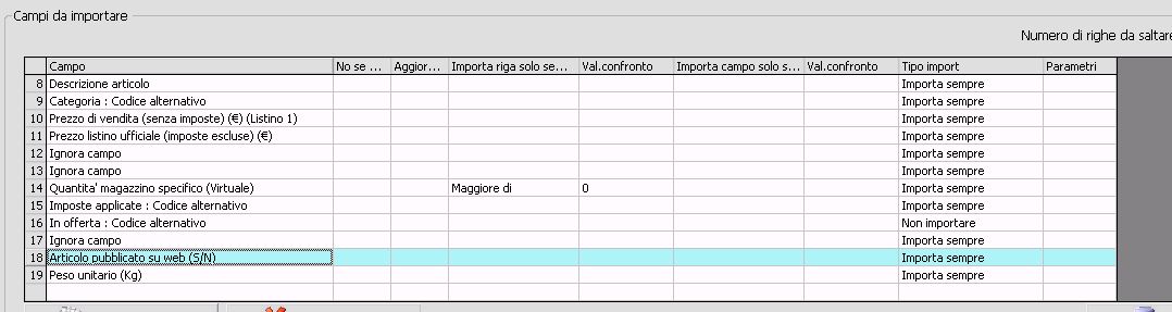

Forse dico una banalità ma è possibile che il problema si presenti perchè il nostro file ragione con vero/falso mentre ready con S/N? In questo caso posso impostare qualcosa in ready oppure devo modificare il mio file? Grazie!
03/07/2013 11:19
Il file da importare dovrebbe contenere o "S" o "N". I valori "vero" e "falso" non vengono importati.

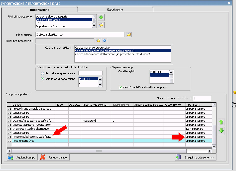

Quello che puoi verificare è se nel file che importate su READY cioè ARTICOLI.CSV sia presente il valore "S" oppure "N" nella colonna incriminata (la 18 ).
Se nell'anteprima d'importazione il dato è corretto allora si dovrebbe importare.

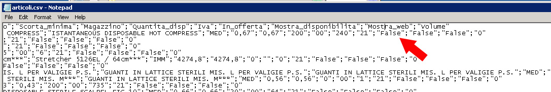

Nel file CSV il dato è il penultimo e non risulta si o no ma solo true o false, in ogni caso credo dobbiate intervenire sullo script che ci avete gestito inzialmente: ho appuntamento con Glauco più tardi perchè devo riuscire a risolvere il problema entro stasera!
03/07/2013 16:49
Citazione: e non risulta si o no ma solo true o false,
ok, allora il problema è nella generazione di questo file CSV
