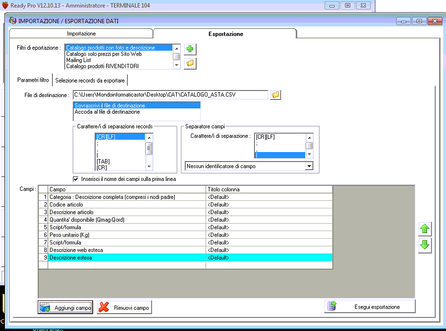

Devi creare due filtri di esportazione, uno per le categorie con: - Codice alternativo categoria Padre - Codice alternativo categoria - Descrizione categoria
e l'altro per la lista degli articoli con: - Codice articolo - Codice alternativo categoria - Descrizione - ecc.

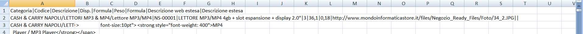

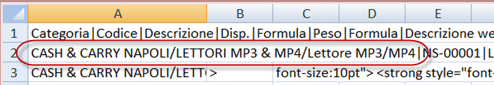

Allora, a me serve esportare come nella foto che ho inserto sopra, però i 3 livelli di categorie devono avere come separatore il simbolo | e non / come si vede in foto. Come si può fare?

Citazione: (cosa che tra parentesi su Ready si fa con uno script) Avevo scartato l'ipotesi dello script perché come noterai non puoi usare il simbolo "/" perché è inserito dentro la descrizione della categoria es. MP3/MP4, a meno che non si intervenga dentro la struttura delle categorie dentro Ready.

Sì vengono esportate dal mio Ready verso un file esterno, e non vedo voci dove posso fare in modo che questi livelli siano divisi

PS Comunque se vuoi esportare le categorie separate da | in ogni caso va fatto uno script apposito.

Penso conosci il file di Pixmania giusto? Ecco, quello è l'ideale, cioè ogni categoria e sottocategoria sono separate, e non come fa Ready cioè esporta le categorie compresi i nodi che si trova tutto in un unico campo, mi fai sapere?

1) Tramite script si puo' fare tutto, basta avere le idee chiare su come va fatta l'esportazione
2) Il formato utilizzato da Pixmania prevede 3 livelli di categoria FISSI (perche' ci sono 3 colonne FISSE per i 3 livelli). Questo significa che TUTTI i tuoi articoli dovrebbero avere 3 livelli di categoria, se hanno categorie a 2, 4, 5, 6 livelli non sarebbero esportabili o andrebbero esportati "tagliati".
3) Il formato di Pixmania non consente l'esportazione di descrizioni estese multilinea (vedo nel tuo screenshot che esporti descrizione web estesa e descrizione estesa). Se utilizzi un formato di quel tipo le descrizioni estese dovresti eliminarle (oppure andrebbero esportate tutte di fila senza "a capo", anche questo con script si fa volendo, ma una descrizione di 50 righe scritta tutta di fila senza a capo e' illeggibile a mio avviso)
