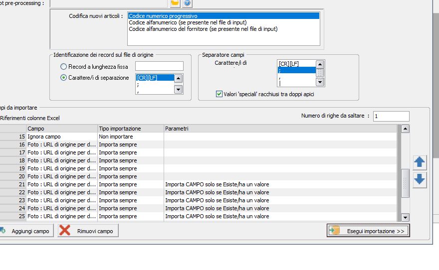

U58102
16/09/2020 11:02
U58102
Newtecnology/Primashopping per favore potresti mettere una screenshot del filtro di importazione che usi? Anche io ho lo stesso problema e sono curioso di verificare la medesima impostazione. Grazie in anticipo
U37502
16/09/2020 12:38
U37502
E' un normalissimo file di importazione. se le immagini sono in locale le inserisce tutte come foto aggiuntive. Se invece sono dei collegamenti web inserisce solo la prima foto come dice Fabio e bisogna usare il plugin per le altre che funzione benissimo. In tutti e 2 i casi con pochi click carichi tutte le foto che vuoi. Saluti

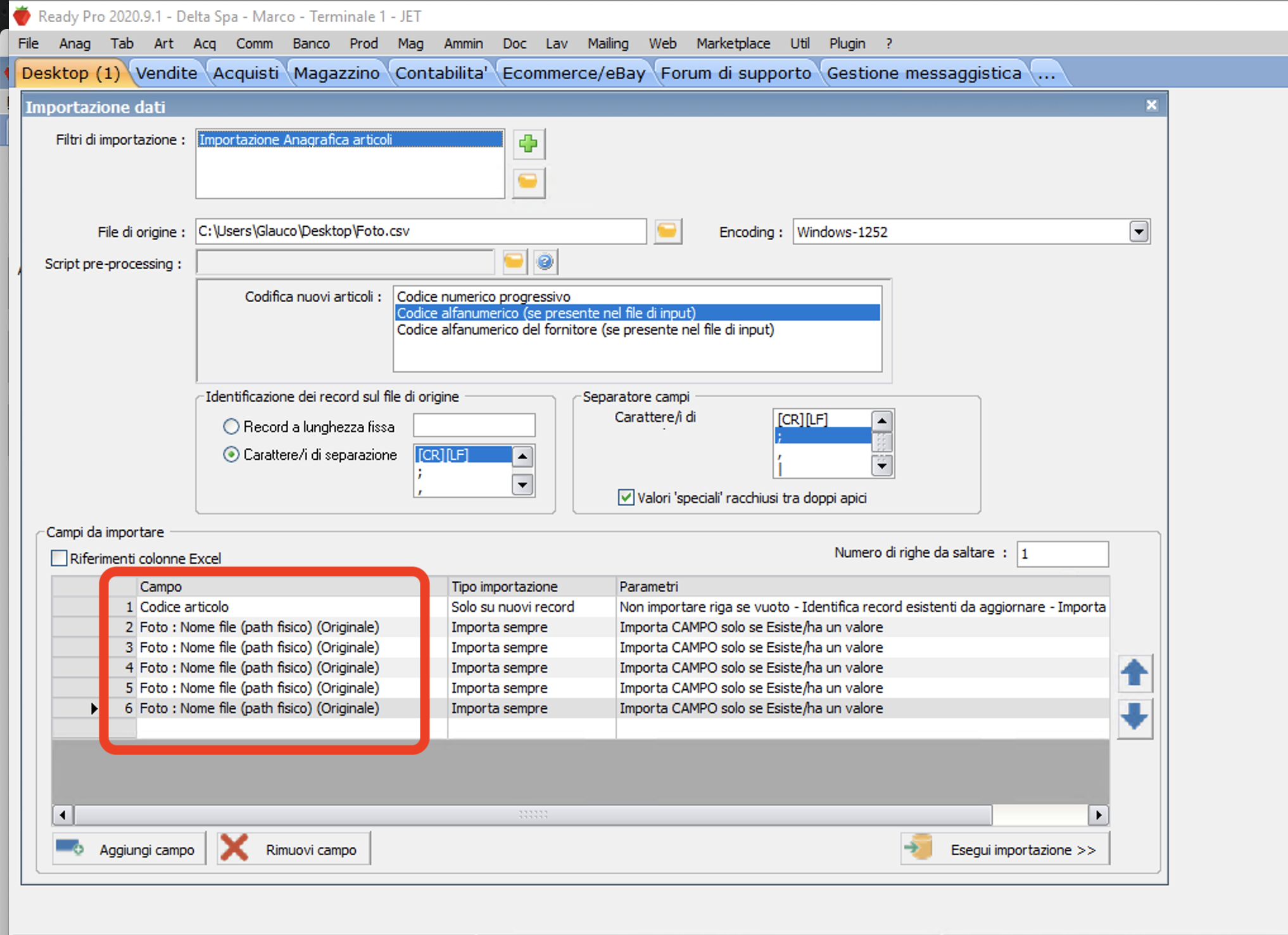

U5170
26/10/2020 13:08
U5170
Siamo riusciti a replicare l'errore. Il problema è che hai utilizzato il campo "Foto: URL di origine" invece di "Foto: Nome file path fisico" dove, come è voluto, NON importa altre foto se ce n'è almeno una già presente.
